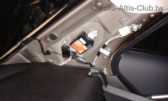

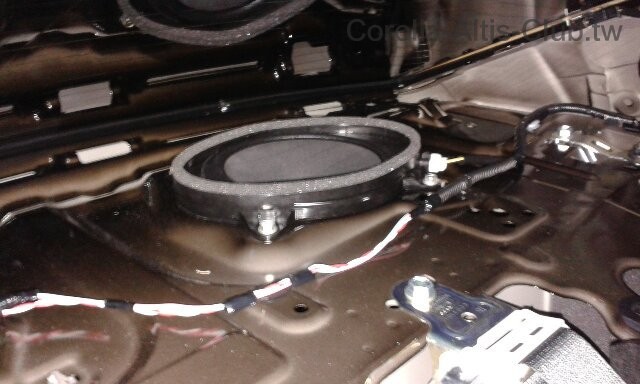

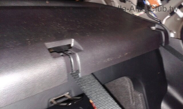

先把C柱拆開(C柱裡面有3顆塑膠卡榫,用力向外扳開),把後座椅向前傾,後面複蓋喇叭那一塊大面板,只有卡榫沒有螺絲用力向上扳開,即可看見喇叭,不懂再問。

感謝patrick168大的指導, 今天撥空已換上後喇叭了,後座椅子旁邊的那片黑色飾板,最好也拆,椅子旁邊這片黑色飾板會壓住C柱飾板,只需拉開上半部就能讓C柱飾板順利拆下,再換喇叭的時候發現,車身的喇叭孔是6x9,但原廠喇叭實際是已轉成6.5吋喇叭,想要更換後喇叭的朋友,個人建議買個ALTIS專用底座,因為原廠的喇叭鎖孔,並不是6x9喇叭的鎖孔,而是ALTIS另外專用的喇叭鎖孔,與外面買的喇拉無法在原鎖孔鎖上喇叭,本來想另外用自攻螺絲鎖上喇叭,但那空間電鑽實在無法施工,又怕傷到後檔及隔熱紙,最後放棄了,只好用3M雙面膠黏上喇叭了,黏上後滿緊的,這以後要再換喇叭可能得費上一番功夫拆下了,若能有個ALTIS專用喇叭轉換座,施工上會比較ok且方便。
另外看了喇叭線的+-極,喇叭線2組不同顏色,一組白紅、一組黃黑,看了喇叭的結構,白(-極)、紅(+極),另一組 黃(-極)、黑(+極),喇叭線正負極性應該是這樣。

我在雅虎拍賣訂購的
6X9 11代專用喇叭框
可直上不用修改
新喇叭與喇叭框厚度較原本的厚,原廠M8的螺絲長度會不夠
可去螺絲行買較長M8(忘記長度)的白鐵螺絲與滑司墊片
建議: 準備M10套筒與棘輪板手能幫助施工
