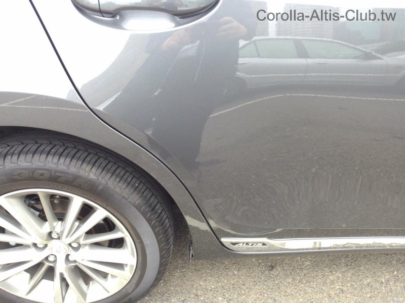

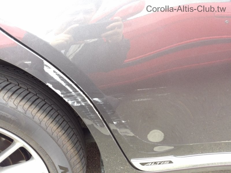

簽車3個多月後,終於還是自己不小心A到了
麻煩業務幫忙去要一小罐原廠漆,書局買一支水彩筆,
DIY自己動手做,待保險期前再進場完整處理,但若幸運沒有其他狀況
應該就此處理,先降低隔年保費再做打算,
處理前
處理前
處理後
處理後

 樓主| 發表於 2014-5-2 10:59 | 顯示全部樓層
jc52010 發表於 2014-5-1 22:35
看圖片完全就是沒a到的感覺,請問是拿起水彩筆沾漆直接上嗎
順序是:先用3M鋼絨菜瓜布將受損處磨平,再徹底清潔乾淨,然後再用水彩筆一層一層補漆

 樓主| 發表於 2014-5-1 17:31 | 顯示全部樓層
a12345 發表於 2014-5-1 16:31
從照片看來是還ok啦!不知道實際看如何呢?
大概距離1米內近看,就會現出原形
