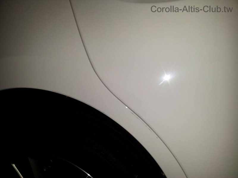

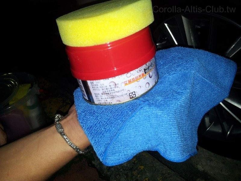

業代送的 蠟 .. (目前小弟不會分細蠟和粗蠟 上班時同事說可以先用粗蠟推推看 而打電話問業代 業代說 這罐是粗蠟 可以推)
剛牽不到一個月 ... 希望有大大可以幫小弟解答 或者 有甚麼補救方法...拜託了

這是業代 送的美容組之一
這是業代 送的美容組之一

建議去做局部的鏡面拋光可以省不少荷包   應該就會拋掉且很漂亮沒有傷紋     直接上粗蠟很傷車的鈑金  常上粗蠟車子的鈑金會很多細小的圈傷紋   粗蠟沒了也很可能傷痕還在  PS:我的昨天也剛去拋光的

沒傷到底漆用99工房9800 or 3000就推得起來了
之前有傷到跟你差不多的痕跡

你可以去汽車百貨 買柏油藥水 和 研磨蠟 不要買細研磨不夠力,
先用柏油藥水洗一下 因該會好很多,剩餘的再用研磨去推一下再用你手上矽晶蠟在推一下就好了

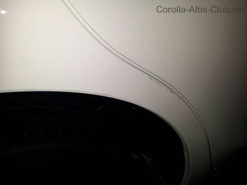

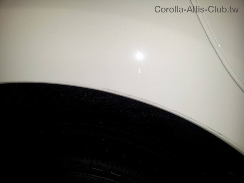

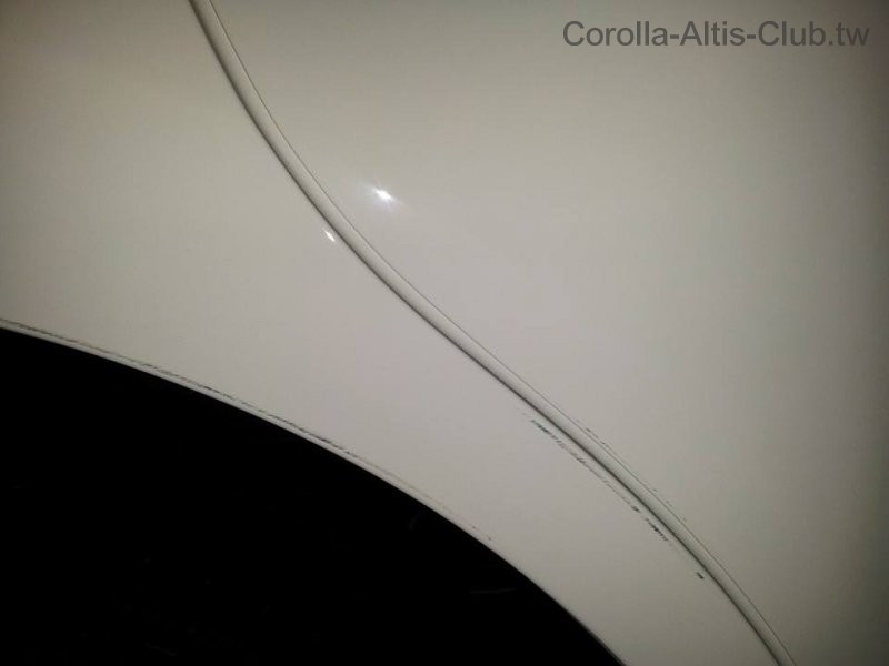

已PO上另外3張清楚一點的照片了~請問有得自救嗎?
還是要花錢去給人家美容呢?>< 想自己處理就好說...

有沒有更多圖片 看不太出來深度, 可以換更高消切等級的研磨蠟~ 因為你是用手推 和機子不同...

推到手快斷了 ... 沒見效果 ... 有沒有補救方法 >___<!!

用棉花棒沾少量三彩水蠟試著擦拭,如果還不行,建議以棉花棒沾微量模型漆專用溶劑小心拂拭,絕對擦得掉,但是小心漆面破壞可能性!

模型專用溶劑 絕對擦得掉 ? 其實我不太會分 這樣是否已經傷到很裡面了 ...
我磨到一個柱子 (柱子上有纏藍色膠帶 起初以為是膠帶黏在車上 結果發現好像不是 ... 用蠟推才發現他是平的
是否已經傷過深了 不想那麼早回原廠處理這種事情) 感謝大大 回覆  我過幾天休假去汽車百貨找看看你說的
嘗試看看 ..

拍完了... 女朋友幫我拍的  唉唷 ...人生第一台新車 難免 ...

有近拍景深的嗎? 會比較清楚 這因該是有救的啦 不過如果你要自己DIY就得換更高挑選研磨的蠟
因為你又是手工又是軟海綿 不夠力
