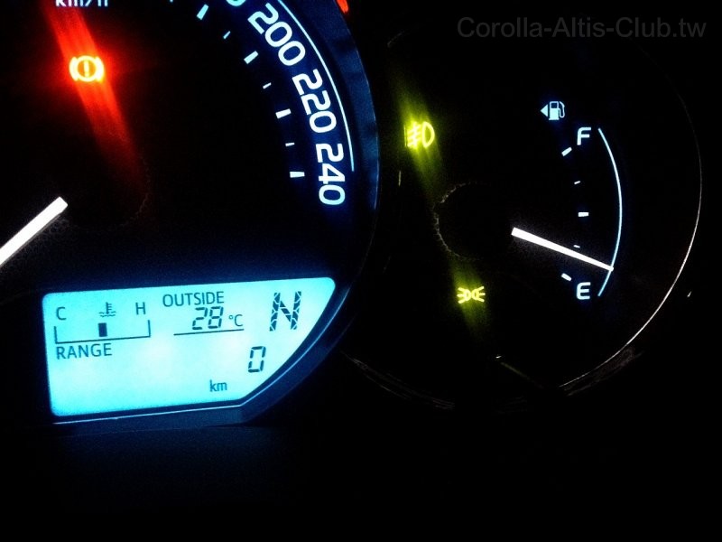

請問有人有遇到這種事嗎?
未加油前RANGE還有11KM左右,前晚去加油的時候,發現RANGE沒跳
想說再去別間加看看,還是一樣的情形。
請教業務也說沒遇過...
傻眼了,現在RANGE 0 KM~ 求解!

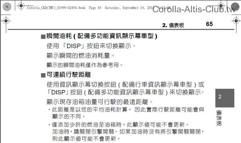

發表於 2014-5-27 23:45 | 顯示全部樓層
應該是油加太少低於SENSOR感應計算的最低限度,加個10公升看看如果還是這樣就回廠吧

發表於 2014-5-27 23:47 | 顯示全部樓層
加少量的油,他是不會跳的

發表於 2014-5-28 12:36 | 顯示全部樓層
加滿試試看
發表於 2014-5-28 14:17 | 顯示全部樓層
請看手冊,加太少或引擎沒熄火都可能不會更新。

發表於 2014-5-28 14:46 | 顯示全部樓層
哈囉,95加滿!!!
應該就正常了

發表於 2014-5-28 20:12 | 顯示全部樓層
您加太少了!~
