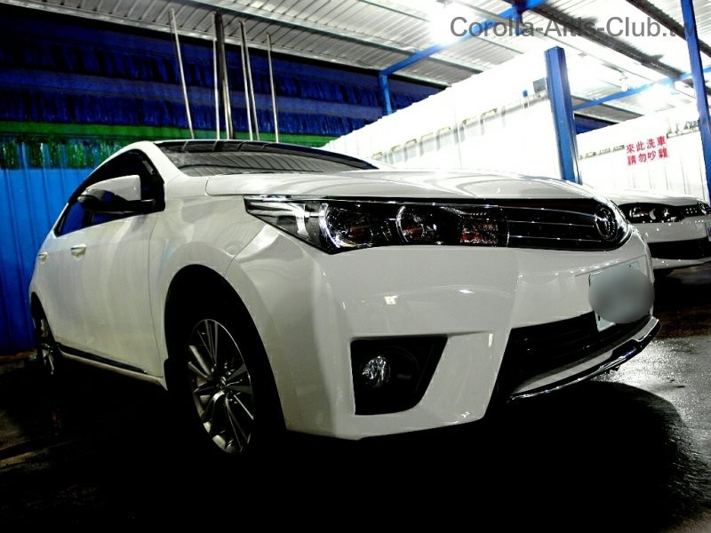

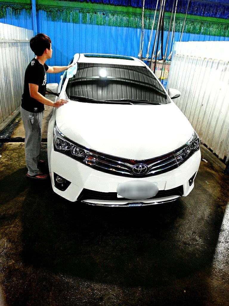

今天跟女王去新竹 (靠近竹東方向的 金時代 自助洗車)...
小弟有不解的地方 ..  共花了60元  ..
高壓 2次
低壓 2次
水蠟 1次
風槍 1次
洗完之後 發現我的小白 上面好多 .. 奇怪的顏色 或者 是"點狀"類的
用了我的洗車精 + 海綿寶寶  努力搓啊搓 還是沒起來 ... 最終放棄了
有大大可以教學 洗車嗎=__= 我看那邊好多人在洗車 每台都亮晶晶 ...
還是我應該 用洗車場的泡沫 會比較有效?

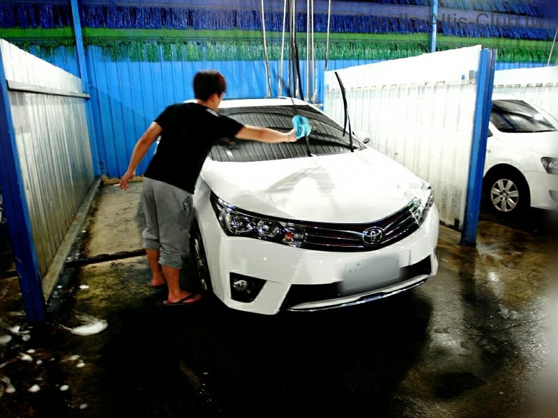

女王 三更半夜洗車 臭臉喊愛睏 ..

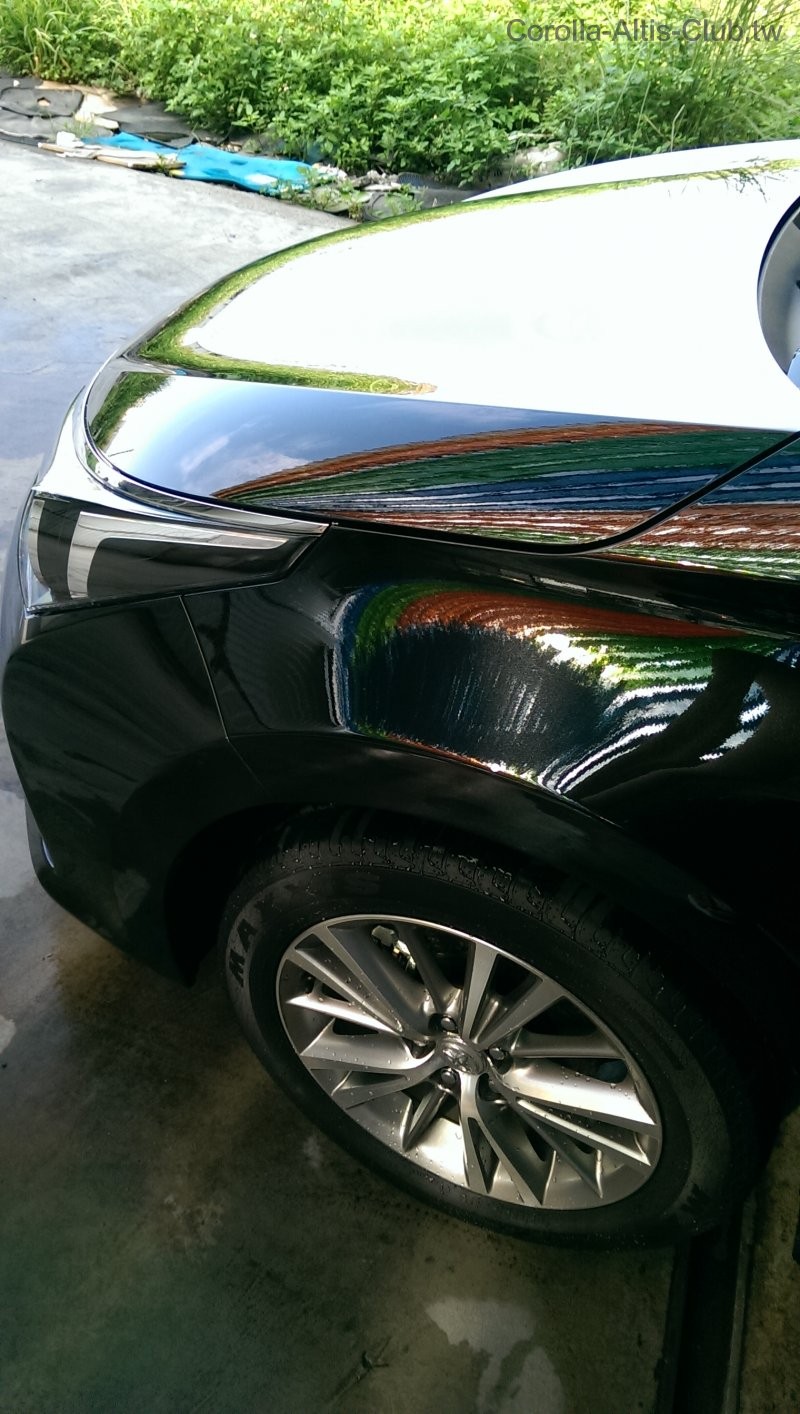

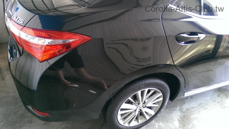

難顧 ... 打算快滿一年出險 把他烤成  極致藍.. 不知道藍色 和 黑色好不好顧
個人覺得黑的比白的好顧!!!
白的手把流鼻涕會明顯醜醜!!!

第一次噴完高壓沖掉大部分砂子  ,再噴泡沫 ,讓細小沙子雖著泡沫流下 ,再用低壓或高壓沖洗泡沫 ,這時候絕大大大部份的沙子已被清洗掉 ,然後再用兩桶水洗車法 ,海棉加洗車精擦洗車子 ,再噴水沖乾淨泡沫 ,接著快速擦車 ,不要讓水漬自然乾掉 ,再打臘就完成囉 ,白車上有點點狀可能是“大麥町”可以找美容或原廠處理看看 ,因為洗車洗不掉可能是烤漆已被咬漆 ,需要拋光 ,如果更講究一點洗車前 ,還要先噴柏油去除(下半車身 ,鋁圈) ,鐵粉去除(上半車身 ,鋁圈) ,這兩樣盡量別噴到玻璃跟飾版 ,等個兩三分鐘 ,再以上述洗車方式洗車即可 ,打臘推本論壇Waxzone的棕櫚臘 ,超正點亮晶晶,效果很讚

樓主那些點狀物和擦不掉的污物如果手感是顆粒感那用柏油去除劑或魔利或美容蠟或清潔蠟
就清的掉,如果是平滑光亮或呈菲子光亮就麻煩了前者可能是大麥町後者是沒烤好....洗車去
