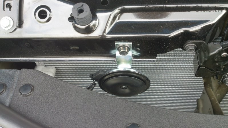

實在不喜歡原廠的逼逼聲~
還沒交車時就先在網路訂貨~
趁沒下雨趕快換上~

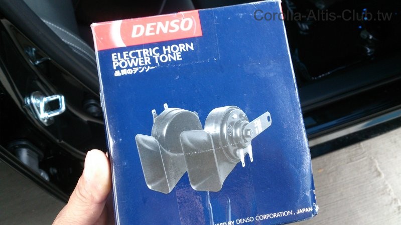

第一次換DENSO的~
以前都選擇BOSCH的~
其實我還真聽不出聲音差別在那裡~
不過DENSO的好處是買來就有附上接地線~
不用再另外自己作一條~
1.原廠逼逼喇叭
2.使用12號板手拆除

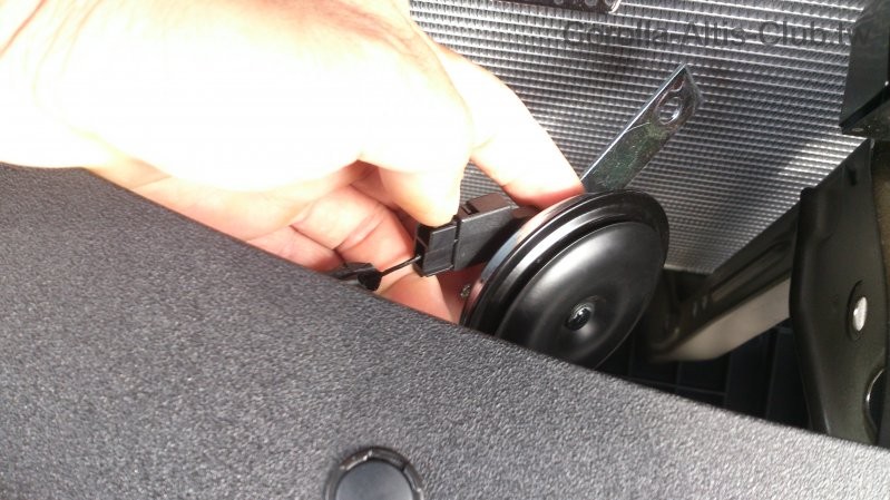

3.插頭拔開喇叭就可以取下了

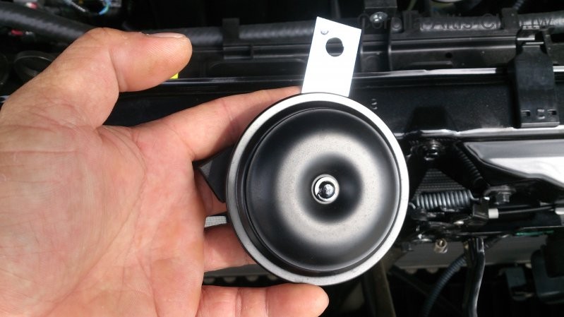

4.取出喇叭

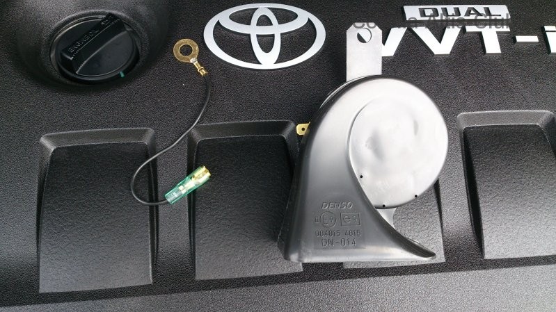

5.DENSO喇叭
6.買來還有附上接地線

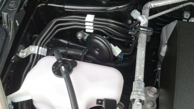

7.把原廠插頭接上,接地線也裝上
8.接地線的O型端子跟喇叭螺絲固定在一起就行了
9.完工
10.原廠的防盜喇叭應該也可以來更換一下
