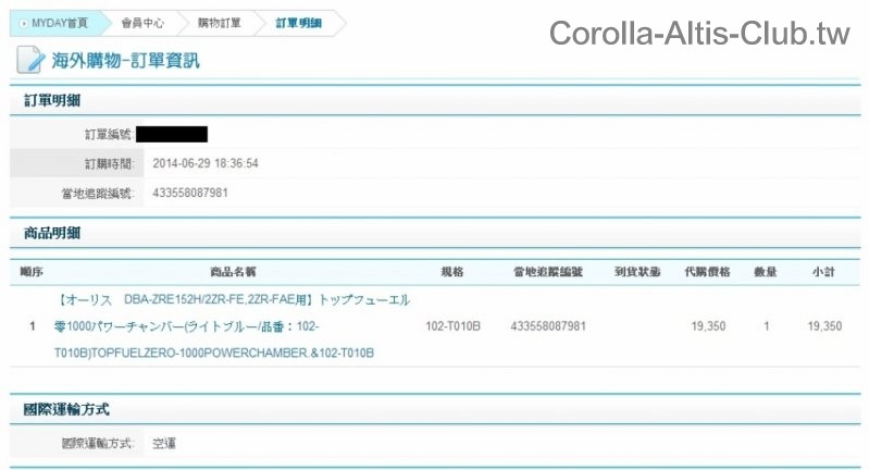

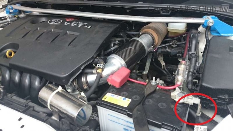

6月底在TAC altis club 看到有10.5 Altis車友分享改進氣系統
分享的照片上剛好有"番號" (102-T010B)
台灣的Y拍、露天都買過了
也在對岸淘寶淘了不少東西

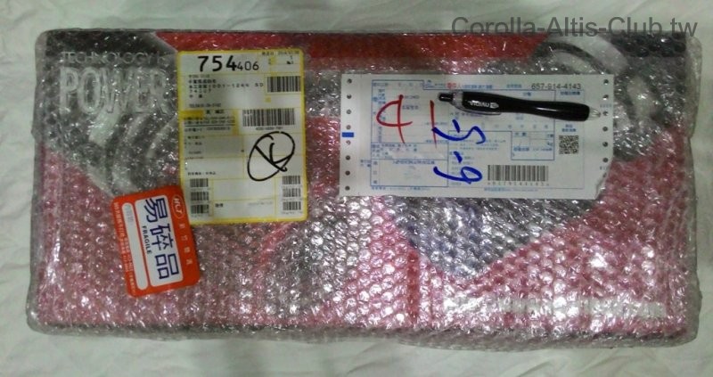

想說轉戰日本看看...了解一下如何從日本購買東西
剛好又遇上代購業者有打9折
所以今天就踢到箱子了~~~~~

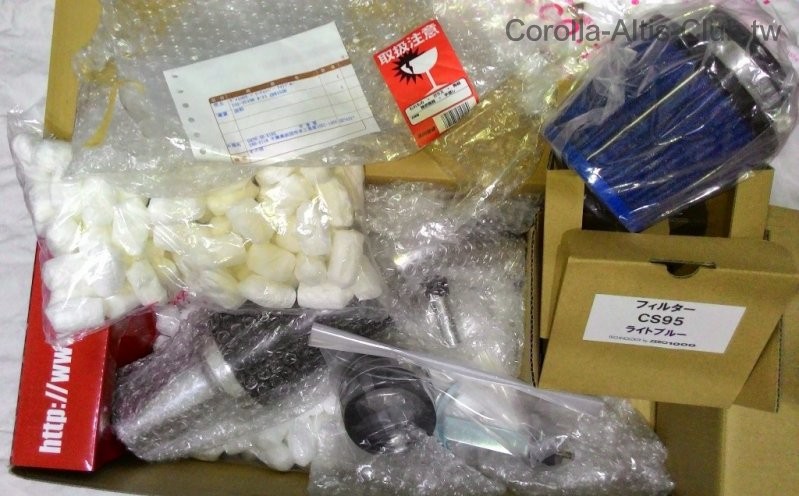

不囉嗦~賞圖

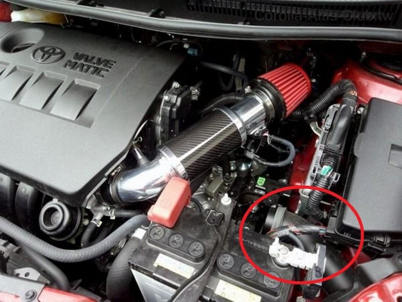

(最後一張是從日本網站下載的安裝完成圖~~我買的是藍色香菇頭目前還沒裝)

改香菇頭最怕的問題
就是吸到引擎、冷氣的熱氣
尤其是塞車、停紅燈時
要想辦法去避免
原廠進氣管路
吸氣口有拉到車頭去
可以避免這種問題

上面的安裝只會讓馬力更低~引擎室熱氣猛吸?正確的作法還是要有隔熱箱的設計,並且用6吋矽膠管一端裝設在前保桿撞風處(早期還挖孔勒),另一端引入隔熱箱直導向香菇頭空氣濾心)這種改裝只有5匹馬力增幅.屬於裝爽的!要就3號半螺仔25匹,四喉直噴進氣30匹,5號螺仔50匹,6號螺仔0匹....因為變速箱會掛掉!!

仔細看了車友安裝後的照片與日本原廠安裝的照片
原廠有拉吸氣管路到引擎室內
紅圈標示的區域
