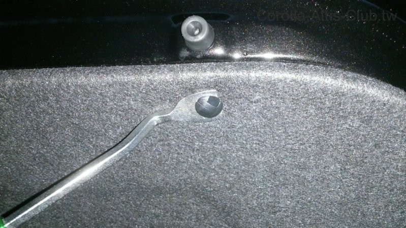

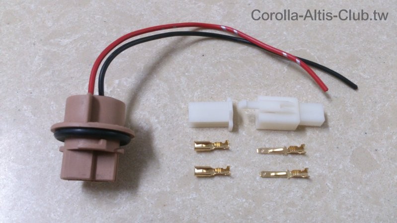

1.準備T20燈座和活動接頭
2.把端子壓接好
3.準備工作完成
4.把後箱蓋裡面護板上的扣子拆除

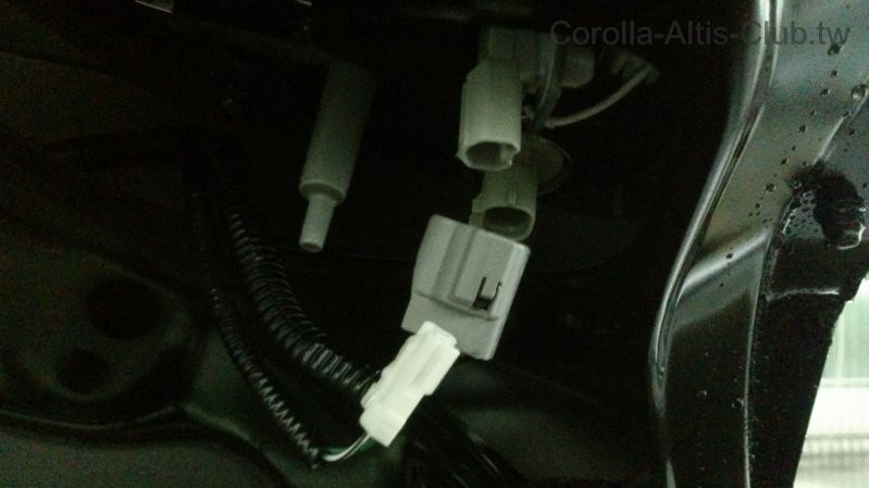

5.護板拆掉就能看到燈具內部
6.先把這兩個插頭拔掉

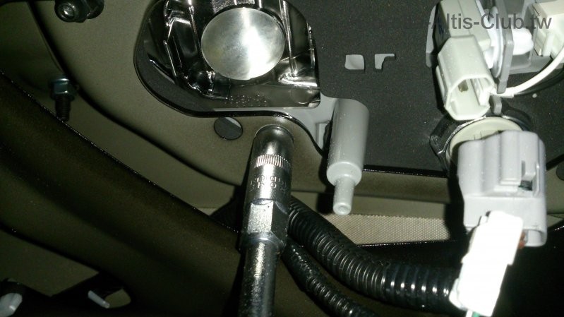

7.裡面有兩顆螺絲,拿10號T型板手拆除
8.外面也有兩顆要拆
9.四顆固定螺絲都拆除,燈具就能取下了
