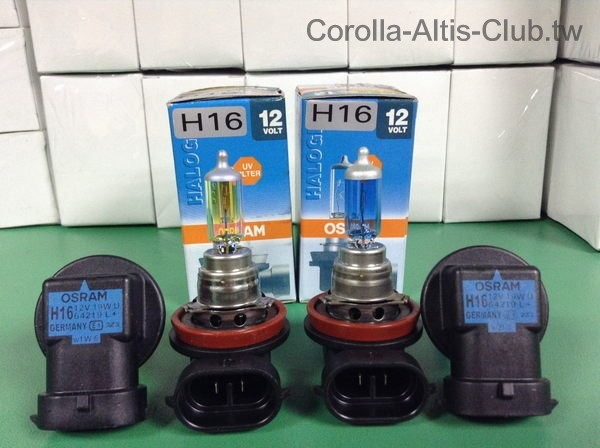

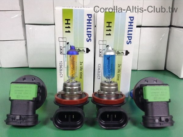

我也是一直在找H16的燈泡~
但是產品實在少之又少~
也有不少間網拍業者說H11和H16可以共用~
我比對了一下照片~
好像還真的長的差不多~
電源的插座一樣~
燈泡的腳位好像也一樣~
只差在H16是19W~
而H11都做55W的~
真不知道為什麼要做H16-19W這種鳥規格~
限制好多~
(H11-55W燈泡)
(H16-19W燈泡)

絕對找不到!即使h11和h16可以共用,瓦數也不相同。而且霧燈有開等於沒開,還是把錢省下來吧。
真的那麼想改,就直接改HID吧,至少有輔助照明的作用。
