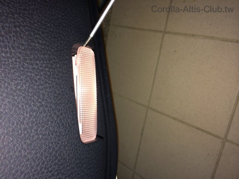

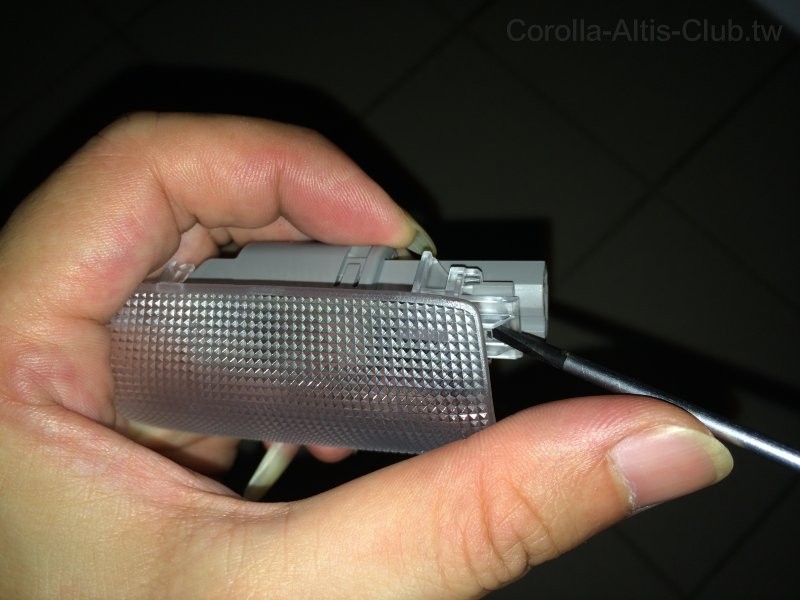

發表於 2014-8-5 13:19 | 顯示全部樓層 |閱讀模式
請看圖
撬開
撬開

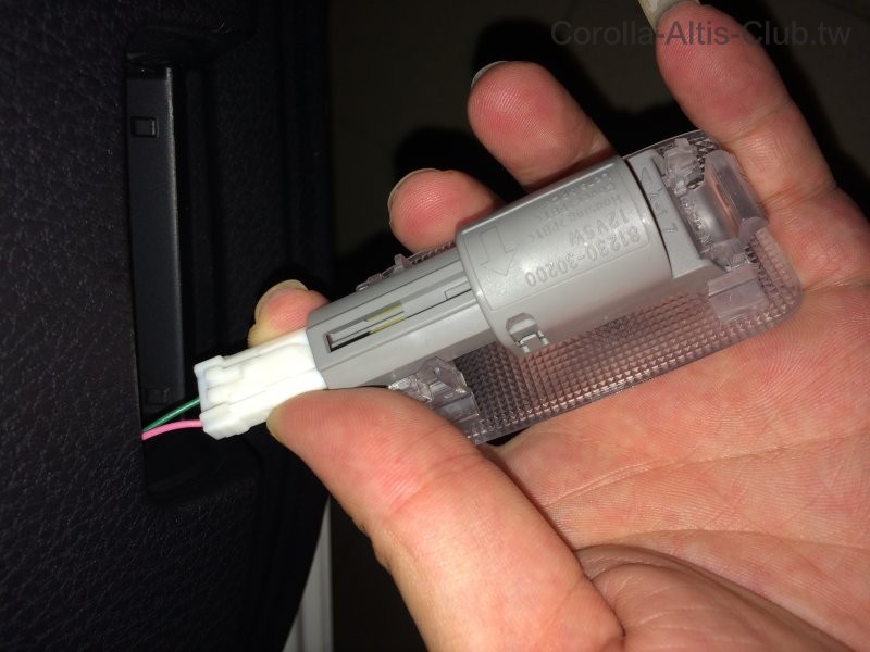

將白色電源快插拔除
將白色電源快插拔除

發表於 2014-8-5 14:15 | 顯示全部樓層
雖然都沒有文字
但還是很清楚

發表於 2014-8-5 22:20 | 顯示全部樓層
請問是什麼規格的燈泡阿....我也想換還沒空拆....
77
1118
1118
發表於 2014-8-5 22:24 | 顯示全部樓層
拍得很清楚~讚!請問要換哪一型號的LED燈?
發表於 2014-8-5 23:41 | 顯示全部樓層
沒意外應該是T10的吧?! 有錯請鞭~
222
2125
2125
 樓主| 發表於 2014-8-6 09:15 | 顯示全部樓層
kagaz 發表於 2014-8-5 22:20
T10的
但是太長的裝不下喔
222
2125
2125
qoo07160930 發表於 2014-8-5 22:24
T10的
但是太長的裝不下喔
