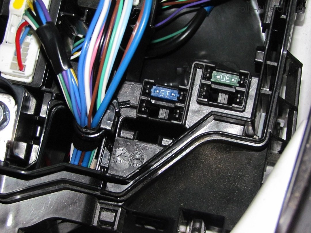

今天剛換了室內燈就阿斯到
保險絲燒了,前閱讀燈 中間室內燈 後箱燈 都不會亮
一個一個查了很久才查到
保險司位置是"DOOM" 10A
而剛好盒內有備用保險絲標示"SPARE"一共有三個
10A 15A 30A 在右下角(紅色10A)已經被我拔去用了
供大家參考

31mm雙尖 修過以後還是太長
硬擠變形,碰壓到電路導通 科科

今天我也燒斷這顆保險絲,還好有大大無私的奉獻,一下子就解決問題。謝謝

請問備用的都是10 15 30嗎?我看我的怎麼只有 10 10 30= =
