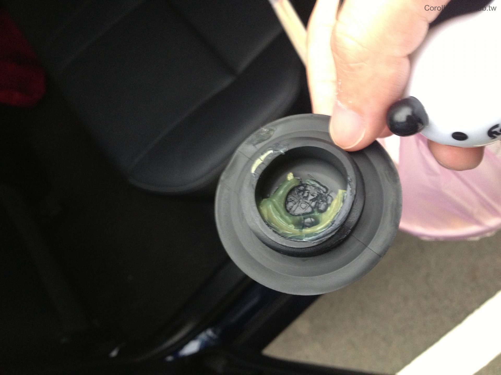

不知道你的情況跟我遇到的是否一樣
因為我習慣音樂都開很大聲所以之前都沒注意過
幾個月前換車庫因為不熟悉所以關掉音樂聽雷達聲音
因為那個車庫在進去時有一個小坡度然後上去後緊接著要90度轉彎
我就是在那時才注意到原來我轉彎時方向盤還是底盤那有異音
類似"德德德德"的聲音很明顯,之後觀察了一陣子發現只有在有陡坡
或是慢慢開有踩煞車及轉彎底盤那都會傳出聲音
後來因為車門開關有點問題就回去一併給原廠處理了
第一次因為主要是先處理門把問題所以異音問題就先給他們看過後約下一次
第二次跟在技師身邊半天左右東換換西換換還是查不出所以然後來因為有事就先走了
後來跟他們約我上班時間車放在那給他們仔細檢查問題
其實原本是不太希望這樣處理的因為還是會擔心想跟在旁邊看技師用
不過因為沒什麼時間也只好賭一把了,弄了一整天下午5點30去拿車後
目前過了一個禮拜了聲音都沒有在出現了,不過還是會多觀察一陣子
照他們的說法是他們把我避震器上的某個墊子還是啥的東西換掉後就好了
那樣東西的名稱我忘了不過我有拍下來因為他們換下來後忘了拿走放在我車上XD
有問題還是回原廠看看吧雖然我也覺得車才買不到一年就有問題心情會很不好
但該弄得還是弄一下讓自己也比較放心,希望你也能順利解決囉
