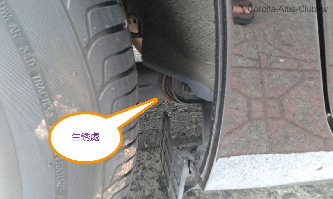

右後輪處
右後輪處
我住市區,不住海邊

原廠表示:鑄鐵類生鏽於表面,屬正常現象,不影響安全。
供參考。

發表於 2014-8-17 09:24 | 顯示全部樓層
有做防鏽嗎?看樣子是有傷過才會有的鏽蝕

發表於 2014-8-17 09:48 | 顯示全部樓層
有作防鏽,行駛七個月無鏽。

 樓主| 發表於 2014-8-17 10:53 | 顯示全部樓層
無做防銹,車齡7個月

發表於 2014-8-17 14:44 | 顯示全部樓層
patrick168 發表於 2014-8-17 10:53
無做防銹,車齡7個月
建議稍加除去鏽,以隔音防鏽漆或黑色油漆加以塗飾保護。這類的鏽不會影響行駛安全,但是對車主心理有影響,伸手可及就可以作,當然也可以要求原廠作這樣的處理!

發表於 2014-8-17 15:18 | 顯示全部樓層
那個沒差啦
可能是輪胎捲起石頭打到掉漆生鏽
看不順眼的話除個鏽補個漆就好了

發表於 2014-8-17 21:11 | 顯示全部樓層
其實原廠保養廠有防銹漆,如果不想做防銹或許可以在進廠時請技師噴一下

發表於 2014-8-17 22:06 | 顯示全部樓層
本帖最後由 yenru 於 2014-8-17 22:08 編輯
不用住海邊,宜蘭新馬,新竹竹科,麥寮台塑,林口台塑,高雄小港....這些都是加倍獎勵區! 報一下您的來歷好請車友小心!
