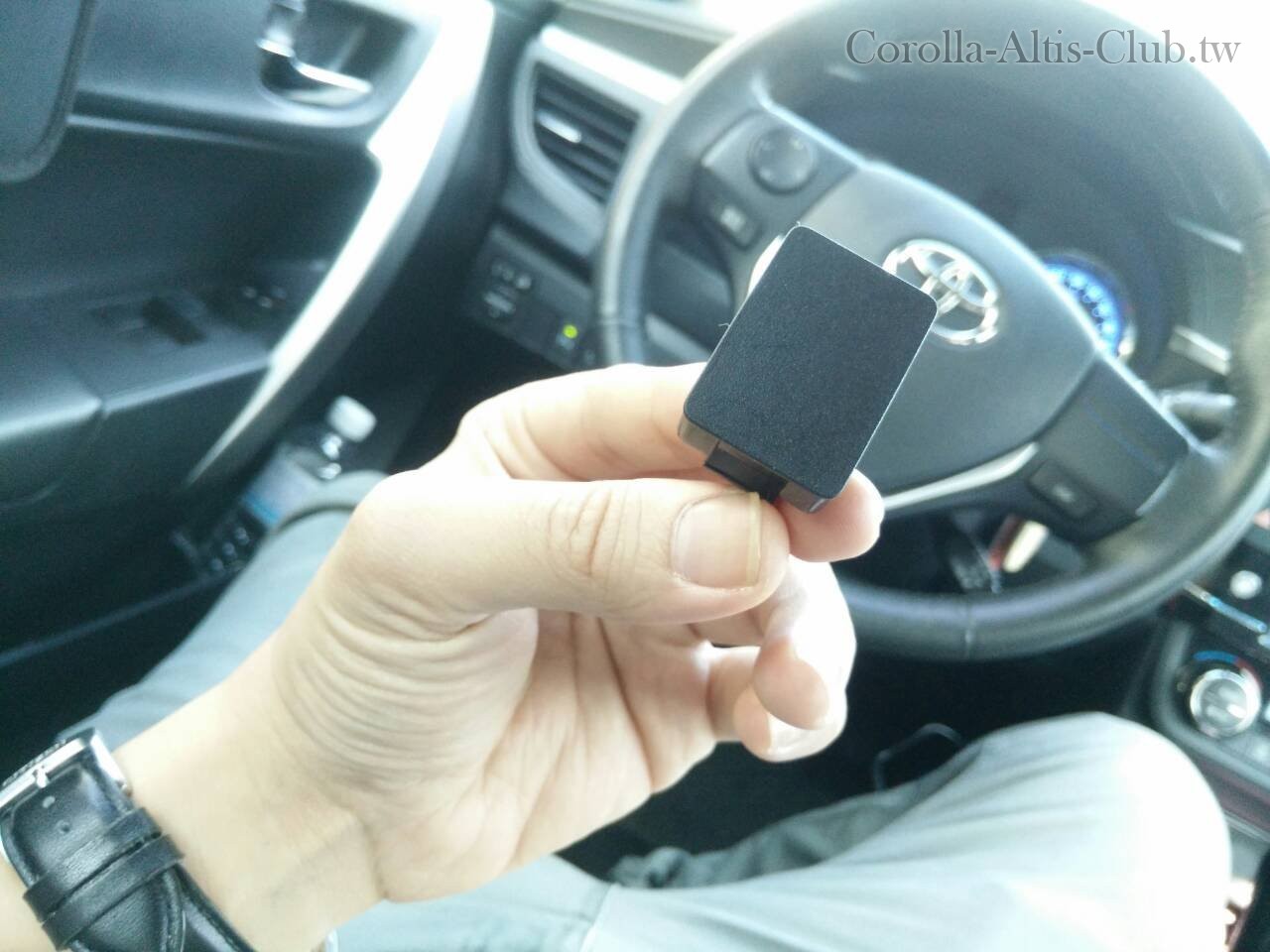

材料:括充槽塞子(是這個名子嗎....)

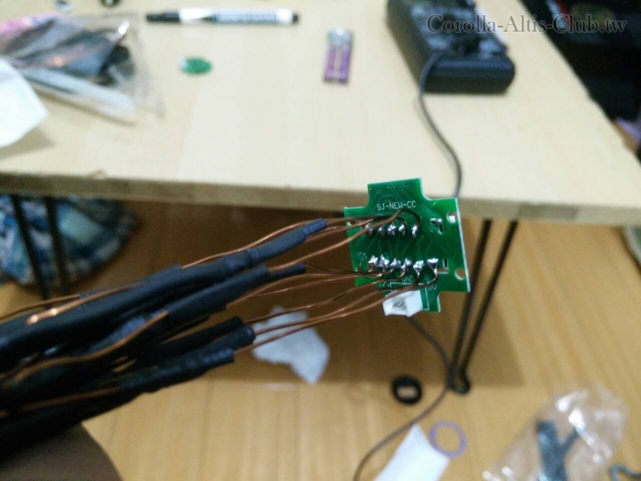

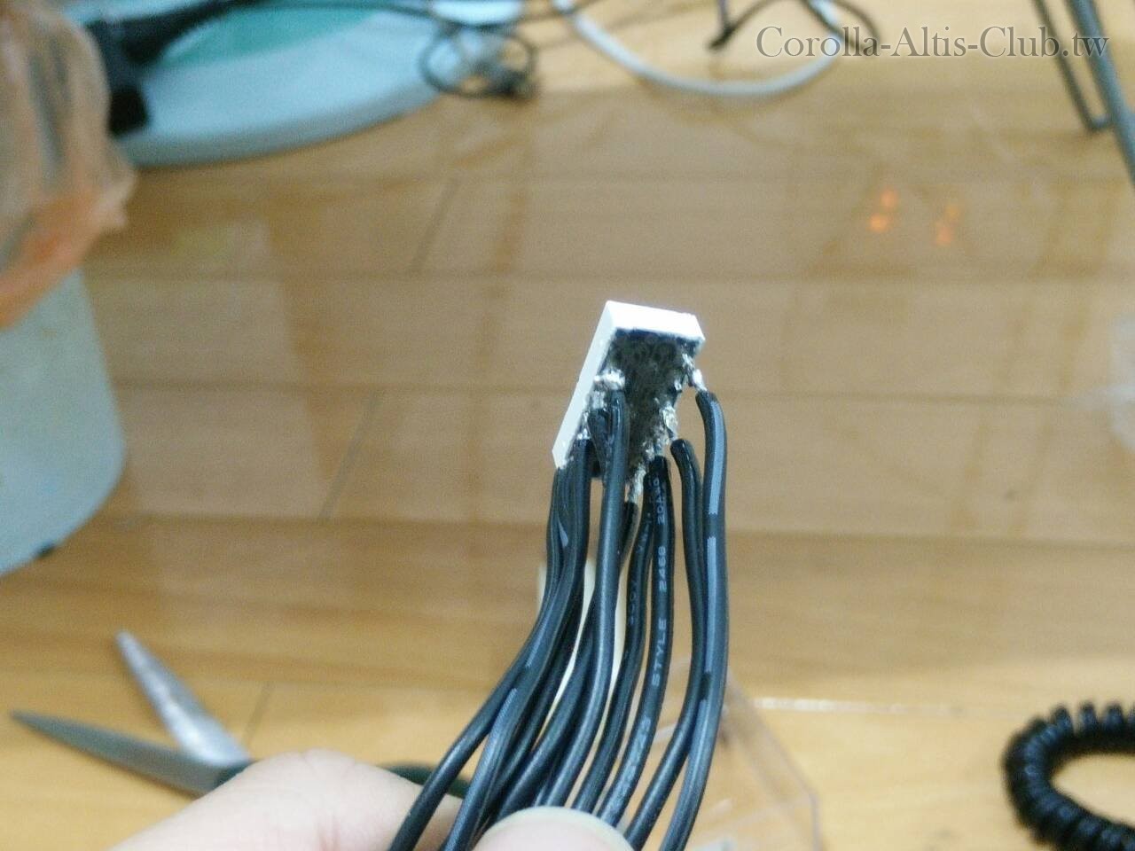

1.首先把電壓表拆開,顯示器拔下來之後焊上連接線
2.顯示器拆下來的電路板也要接上連接線(這裡是用漆包線)

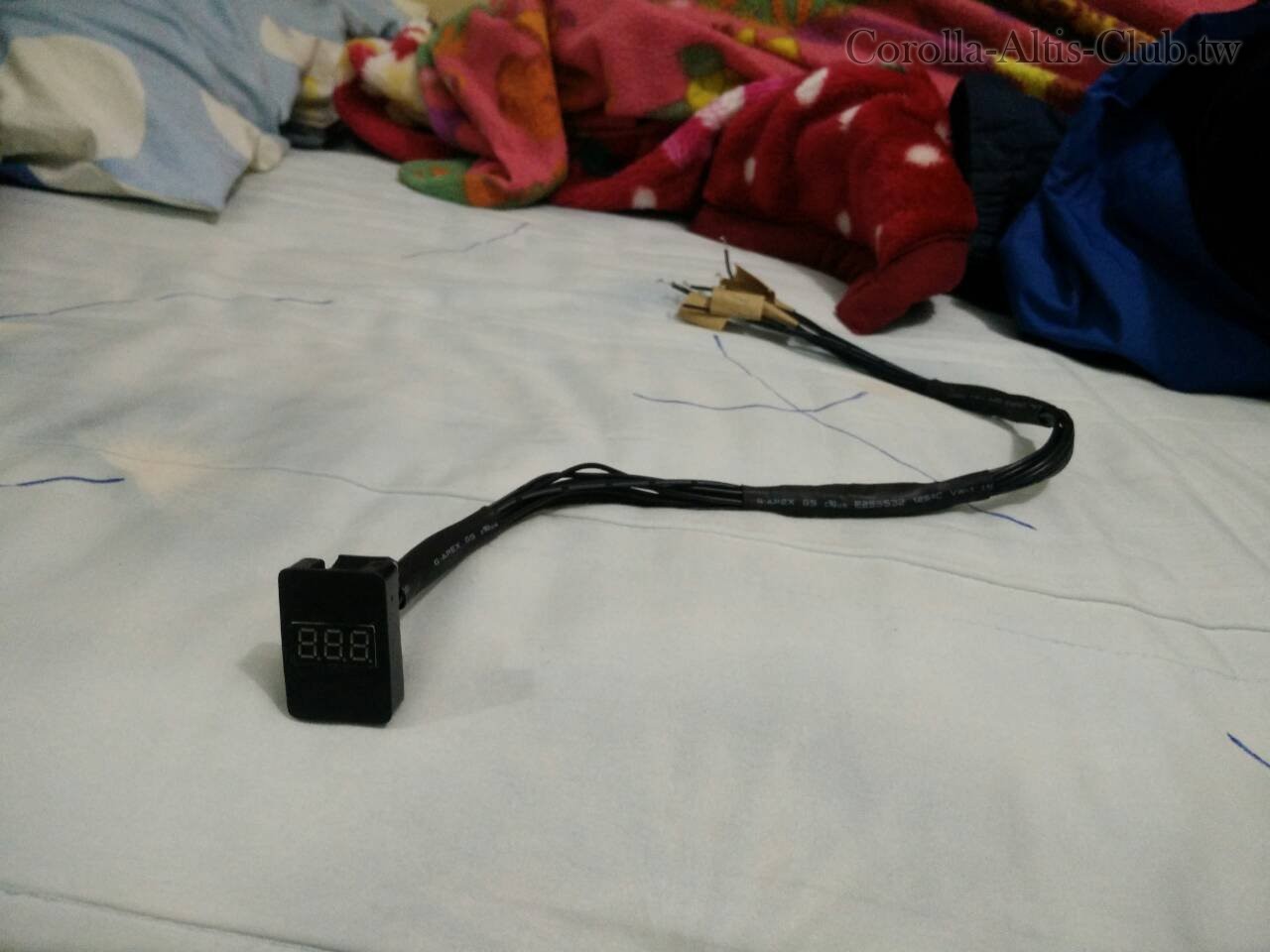

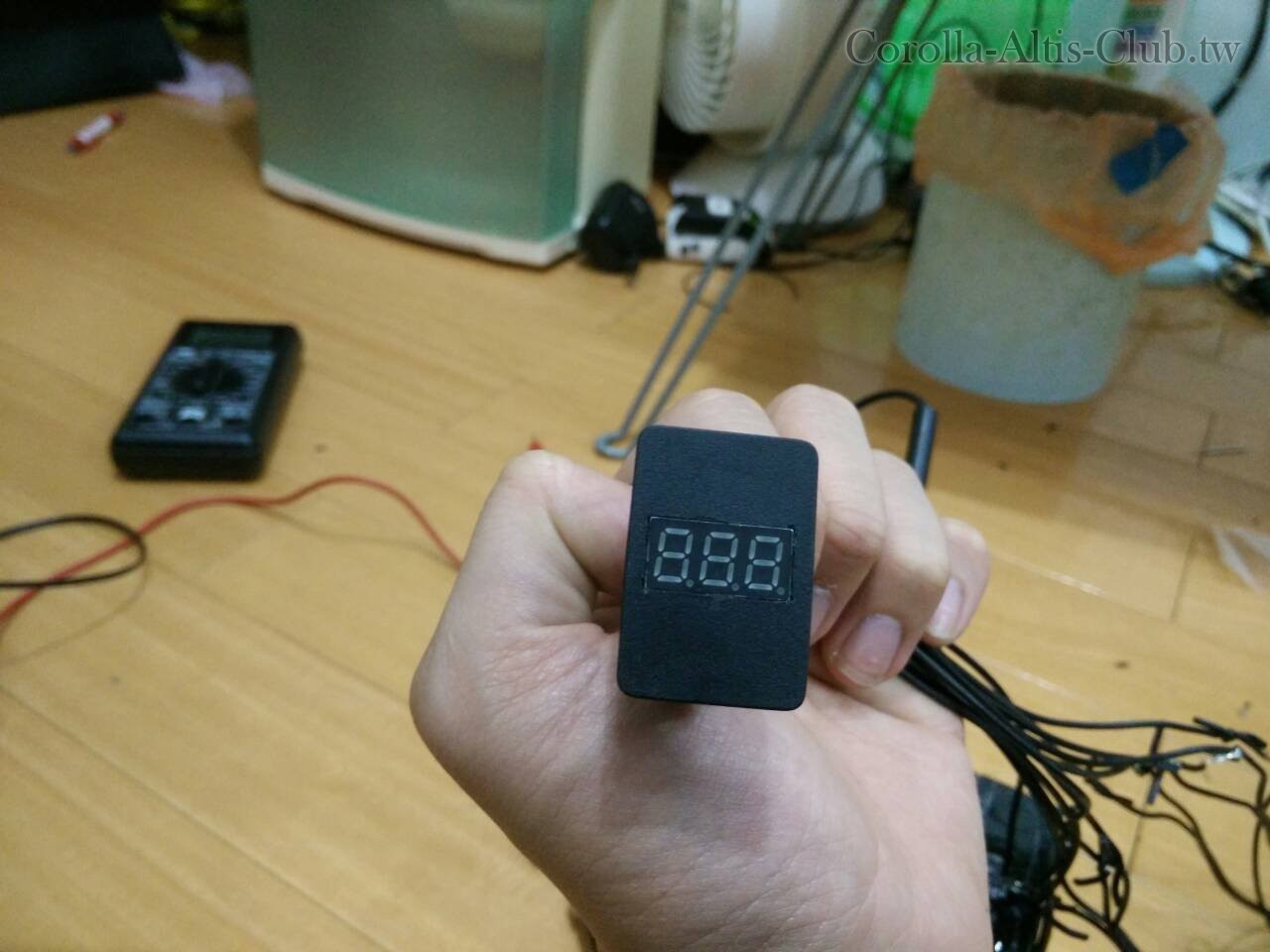

3.把焊好連接線的顯示器嵌入擴充槽塞子
4.顯示器端成品

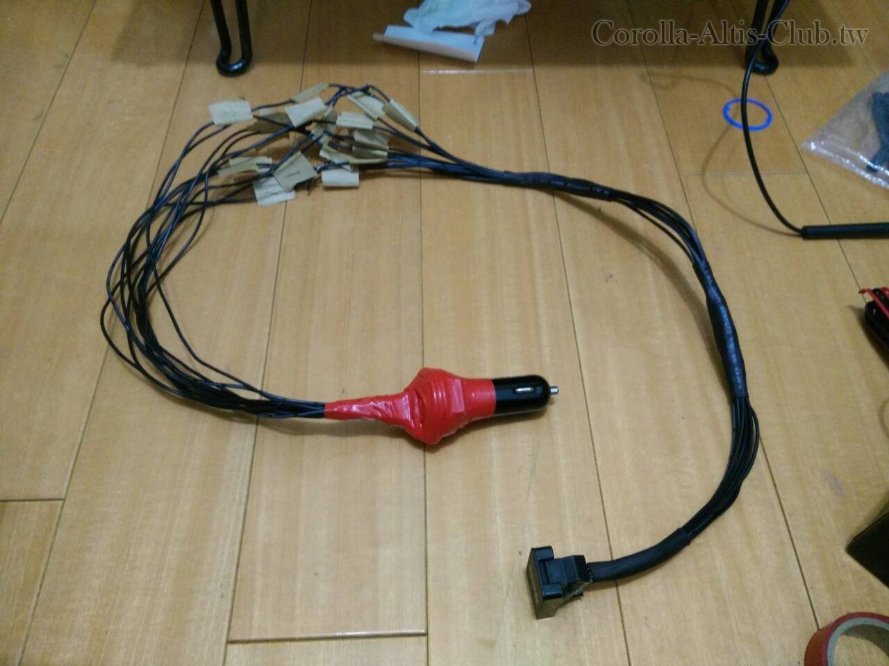

5.與點菸器端的晶片連接線試接
與點菸器一端相接
與點菸器一端相接

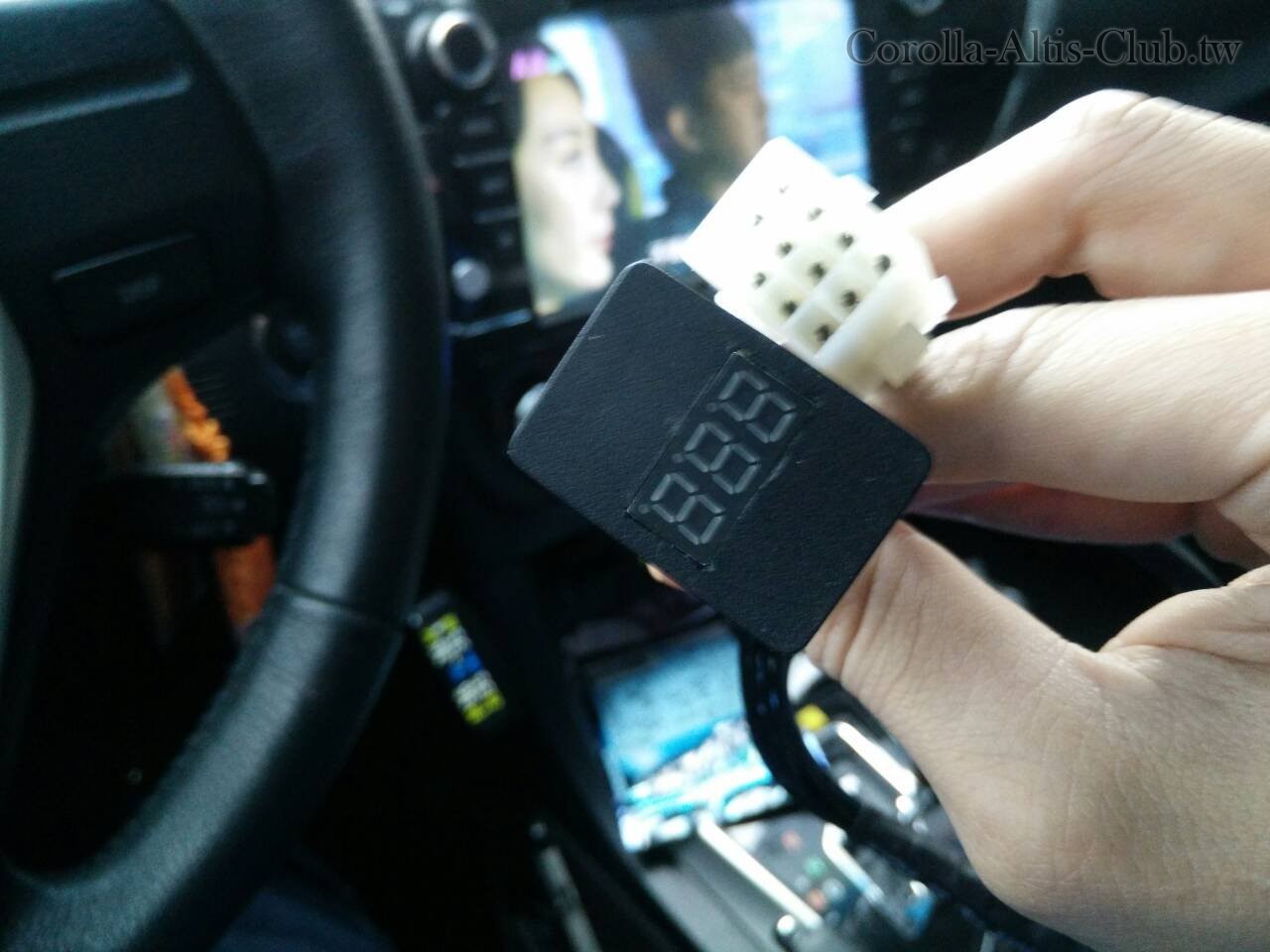

6.將兩端的連接線裝上連接器
顯示器、點菸器接頭用公母連接器相接
顯示器、點菸器接頭用公母連接器相接

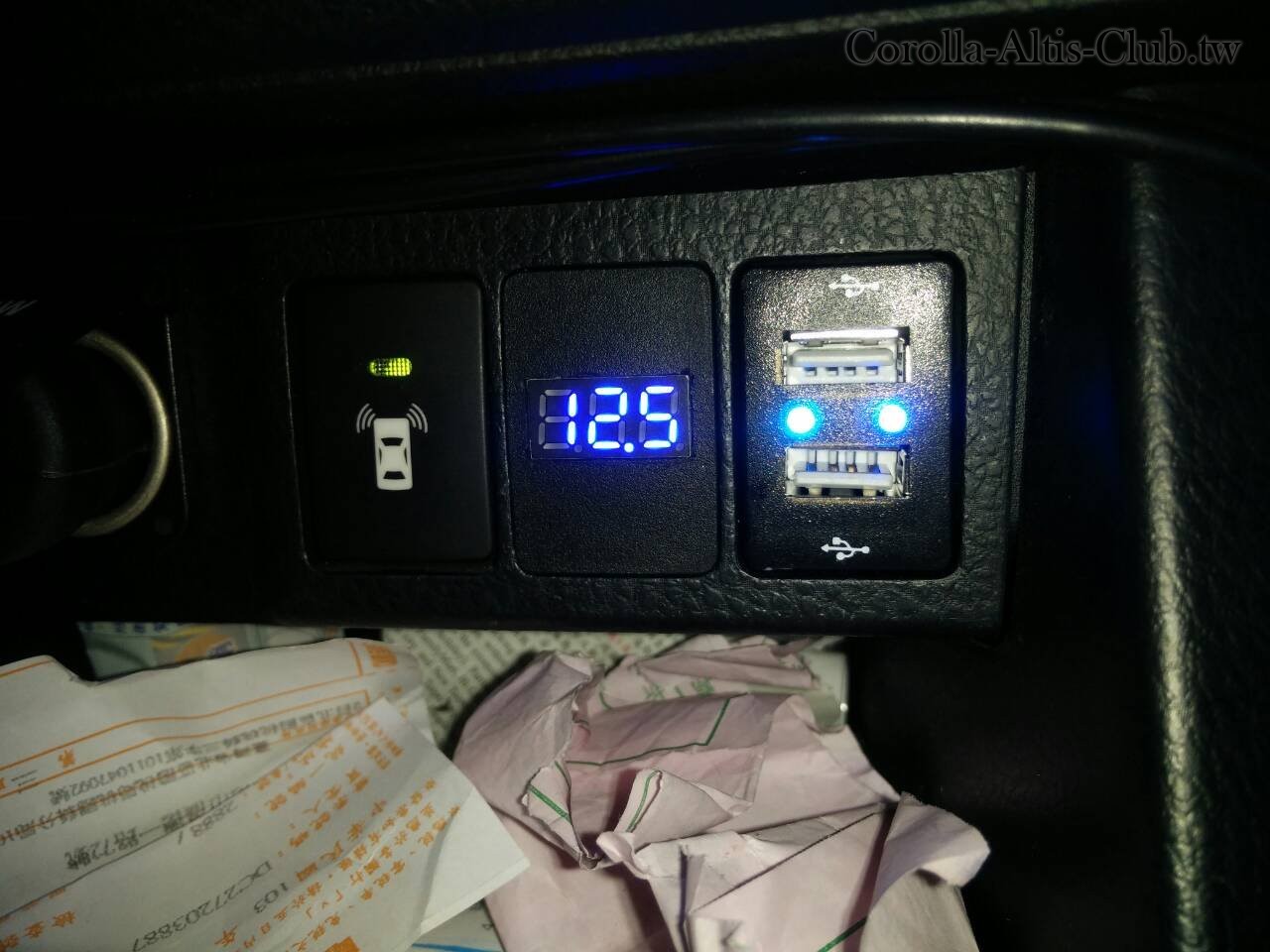

7.將將將將~成品質感自認還不錯~~~
成品(開電門未發動時電壓)
成品(開電門未發動時電壓)
