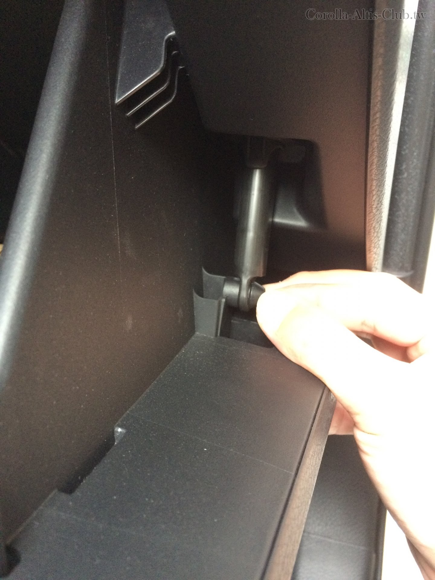

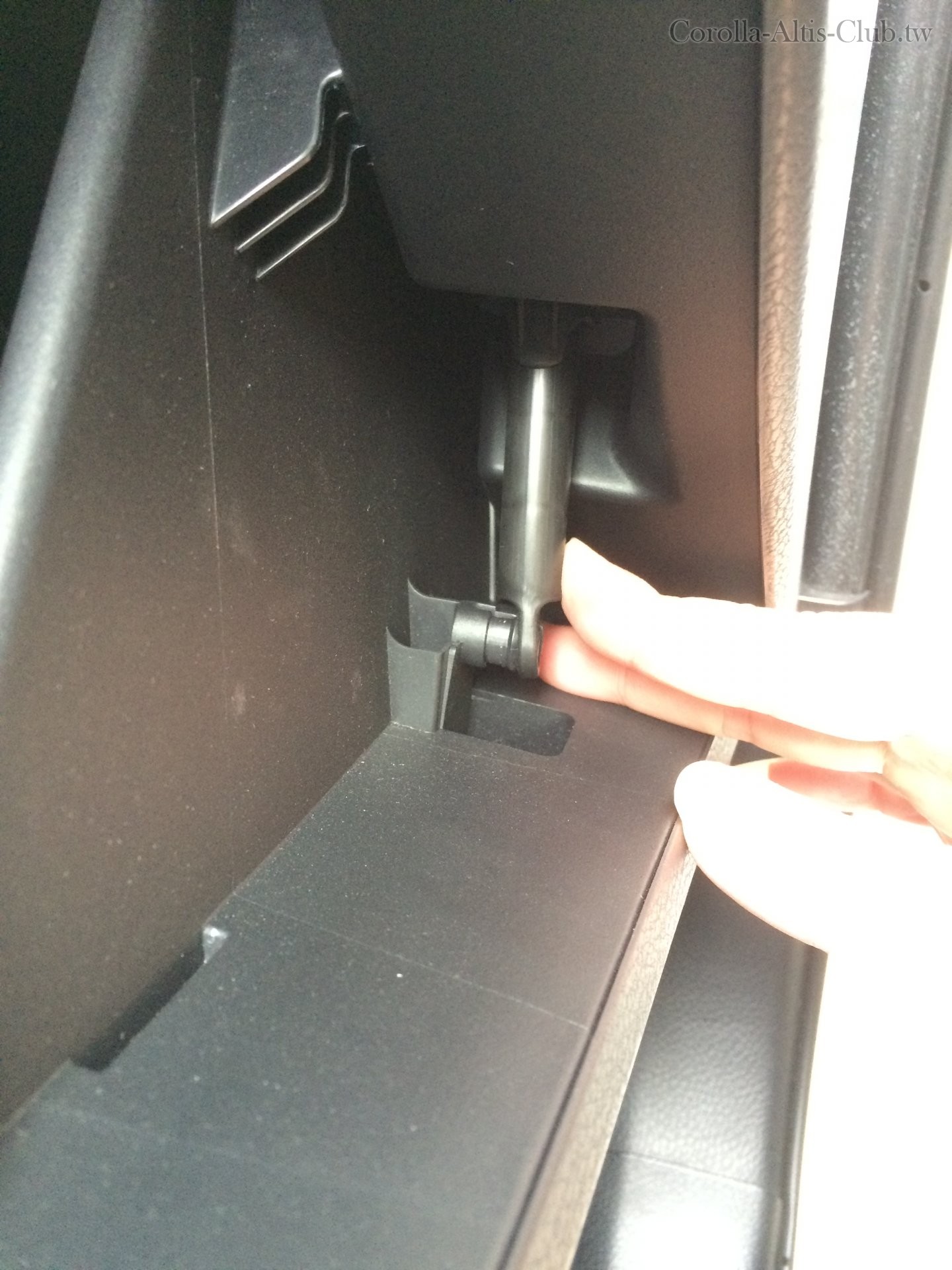

打開手套箱
這個稍微用點力就能往下開啟了
這個稍微用點力就能往下開啟了

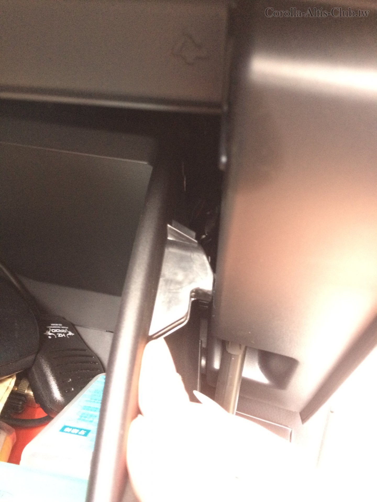

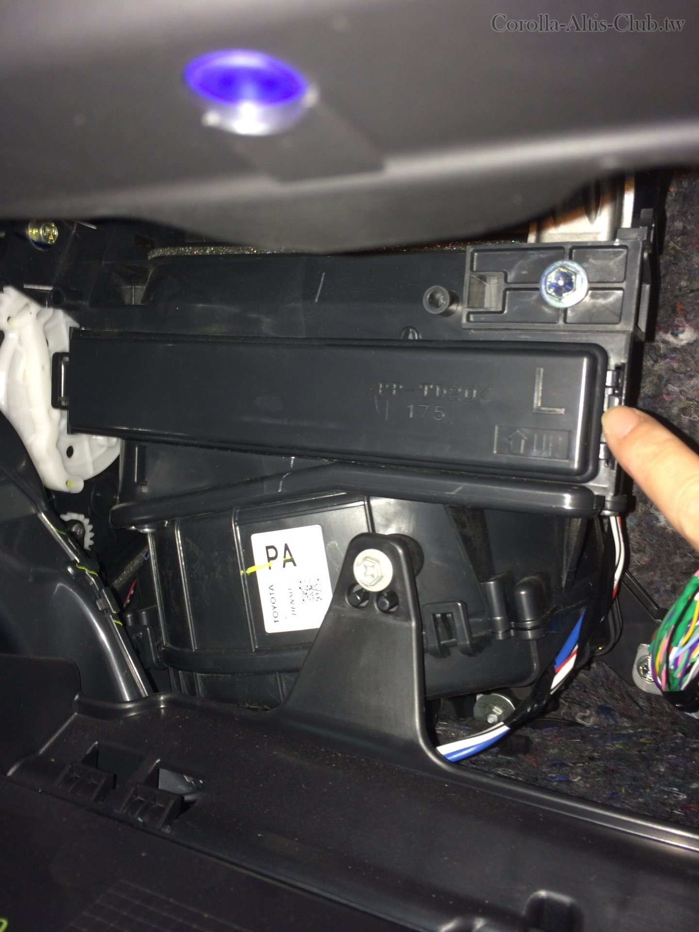

有個卡榫扳開就可以打開看到濾網了
有個卡榫扳開就可以打開看到濾網了

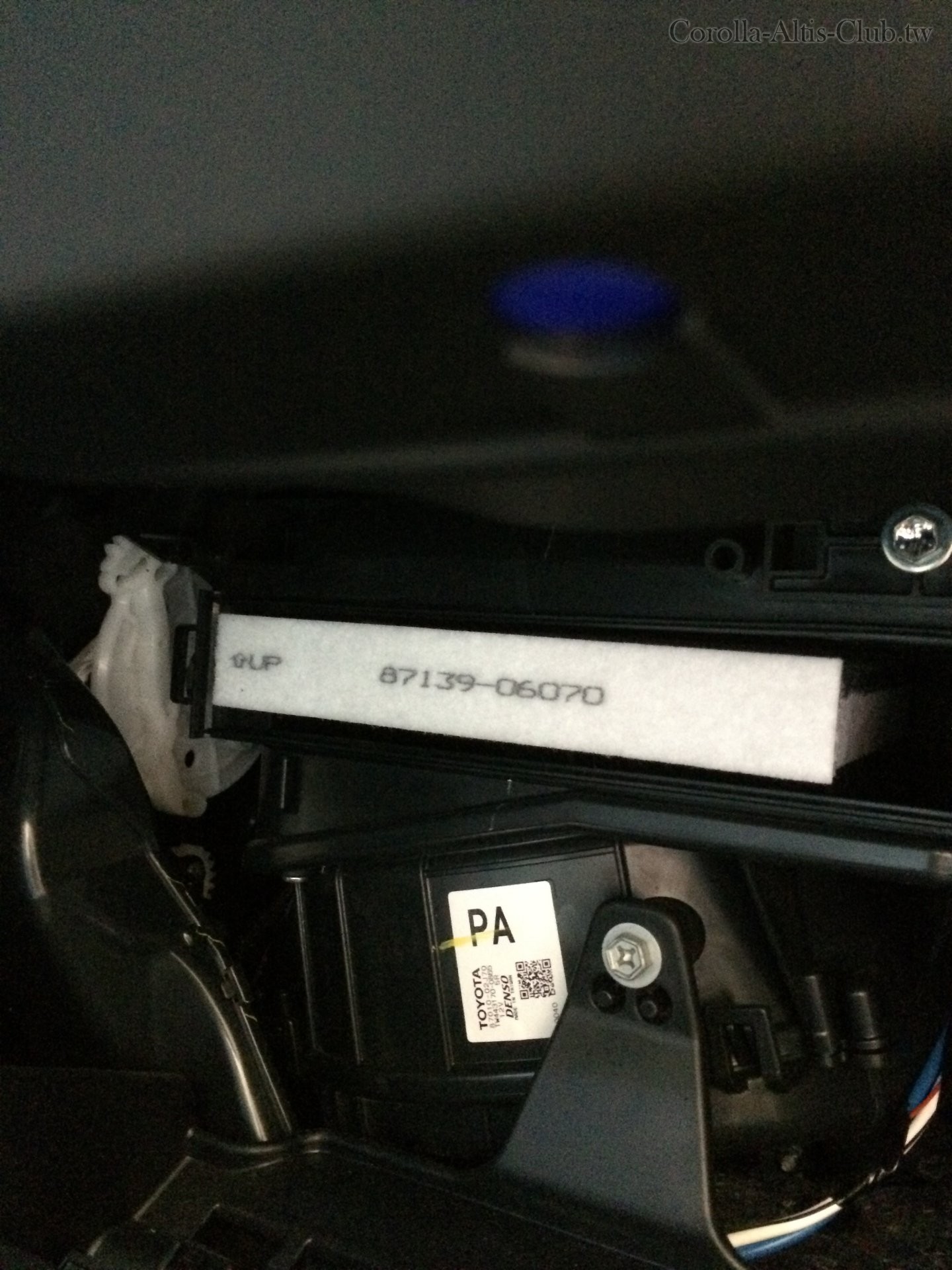

注意up的方向
注意up的方向

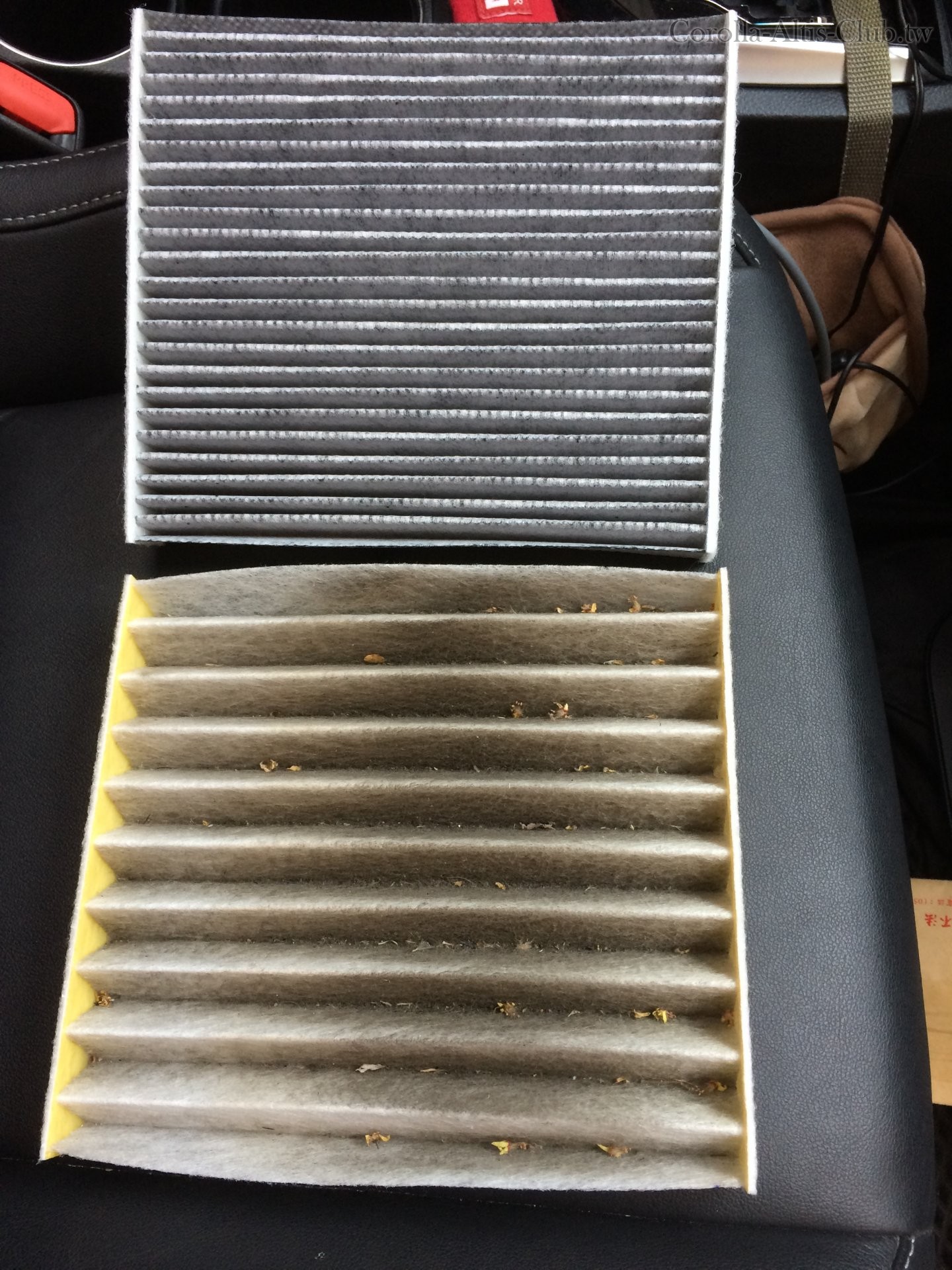

上面是新的下面是原廠的
上面是新的下面是原廠的

原廠的濾網
看起來很了小
真是偷很大

小叮嚀:有的濾網有方向性,要先注意鼓風機出風的方向與濾網標示要一致
