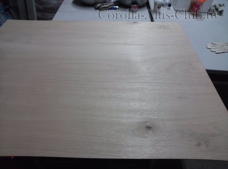

準備3尺*6尺木板1片.(我是用3分板做2片)

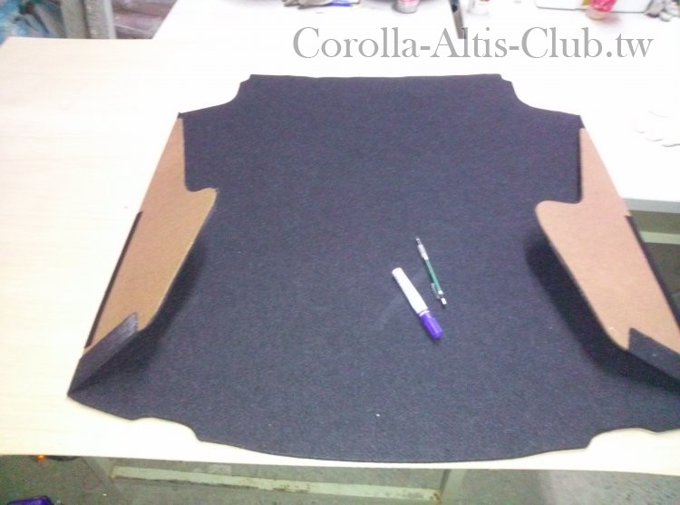

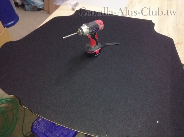

把原廠行李墊拿出.並用筆描繪
把原廠行李墊拿出.並用筆描繪

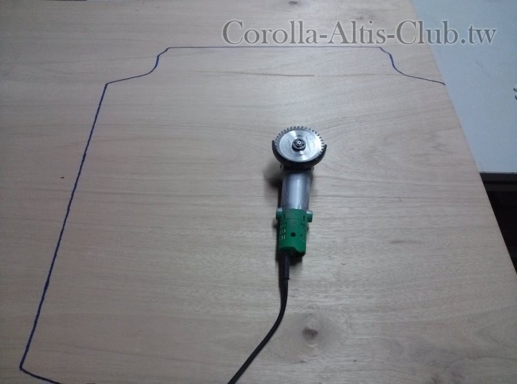

用工具依形狀裁切.建議如不太會使用電動工具者.用木工鋸刀就好.以免受傷.

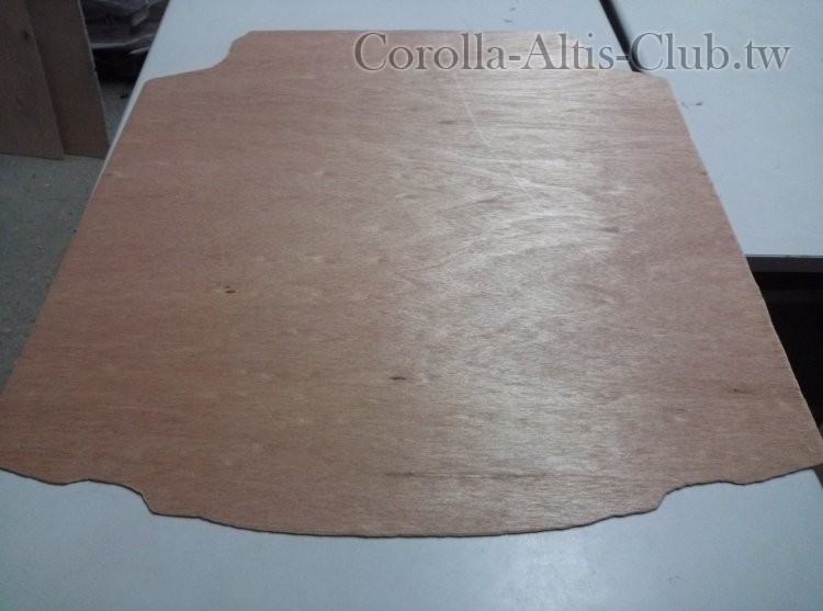

裁切完畢
裁切完畢

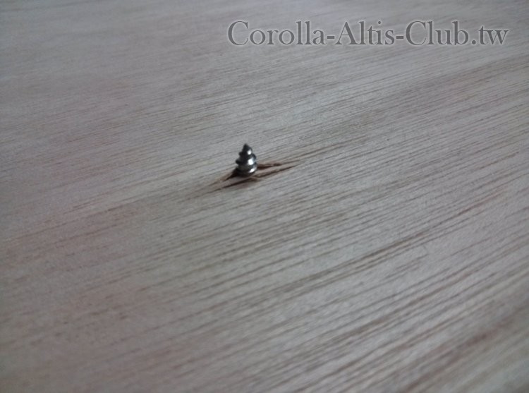

把原廠行李墊與木板用螺絲鎖穿(建議用白鐵的)

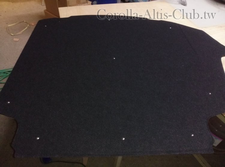

就大慨重點部位鎖一下
就大慨重點部位鎖一下

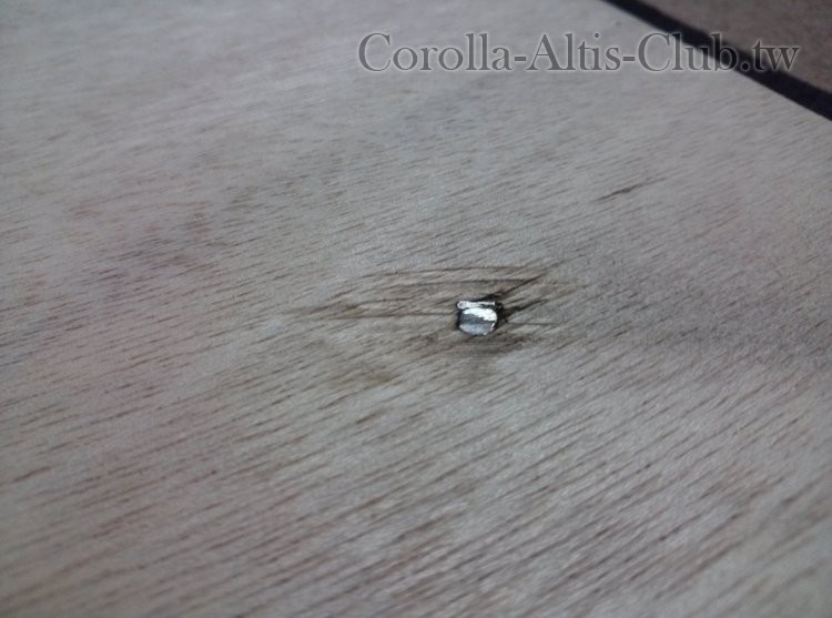

翻面可看到所穿的螺絲
翻面可看到所穿的螺絲
把他切除
把他切除

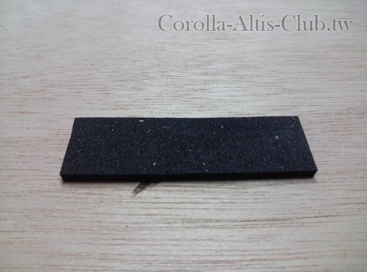

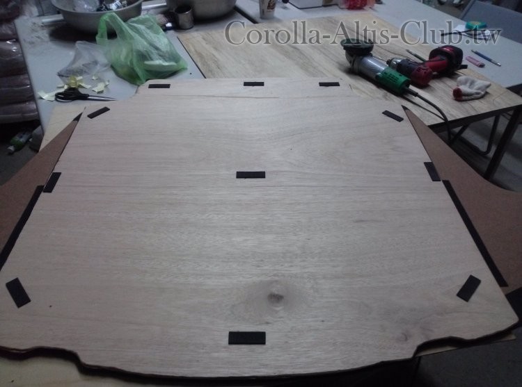

再用軟質隔音貼紙黏上.避免板金受傷
再用軟質隔音貼紙黏上.避免板金受傷
大功告成.再放回行李廂就好囉.
大功告成.再放回行李廂就好囉.
