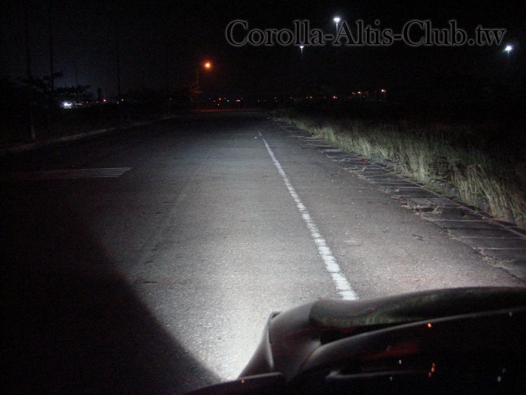

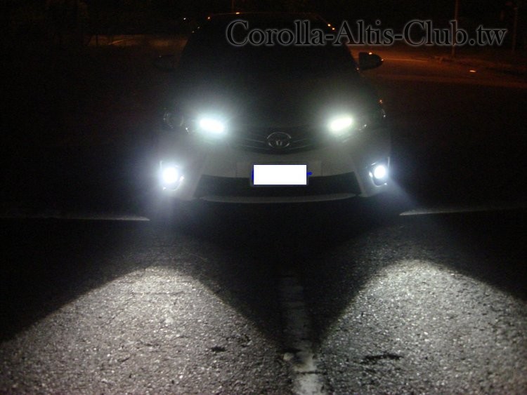

還可以再調遠一點也不會影響來車.搭配原廠LED覺得很夠用了.就不在調高了.要求學原廠大燈右邊調比左邊遠一點
魚眼是H11型號原廠直上  HID 40W 4300K 找了好幾個月最滿意的價格保固霧燈魚眼型號
同樣瓦數想要裝更亮的可以選6000K
看到版上很多在討論要不要裝強化線組。11代霧燈才19W一定要裝強化線組,裝強化線組後原場的霧燈正負電變成一個指令開關霧燈,很小的電,我車內霧燈保險絲都沒加大沒動用原場的,之前問好幾間店家很多都說不用裝,我也覺得奇怪,後來我想因該是10.5代霧燈好像至少40W以上,好像55W忘記了,這樣就不用強化線組了,所以店家直覺10.5代都40W以上了,11代會差到哪裡去,看店家拆下霧燈有沒有注意看燈泡插座上寫19W

版大 問問霧燈遇到雨天到底會不會有影響??會不會大燈跟霧燈都...gg??
210
2979
2979
 樓主| 發表於 2015-7-22 20:19 | 顯示全部樓層
girl66305 發表於 2015-7-20 20:47
我覺得還好,,下雨天用車不多,,如果你常常下雨天要用車或很在意雨天的亮度,可以選3000k..3000K我不喜歡他的顏色很黃,不然我也想裝
