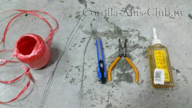

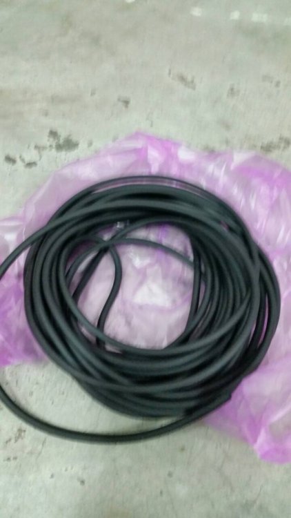

注意:如車友要比照此篇內容施工,請先和阿飛討論施工細節後,再採買材料喔!為了改善11代ALTIS的車體隔音和風切聲,下午有空採買7MM實心隔音膠條,準備施工,塞進汽車車門防水條內,試試效果如何。如效果不如預期,會再買矽膠管,塞進車體門框之膠條!

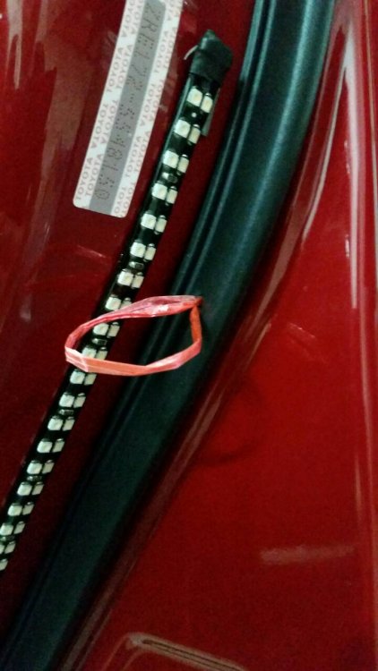

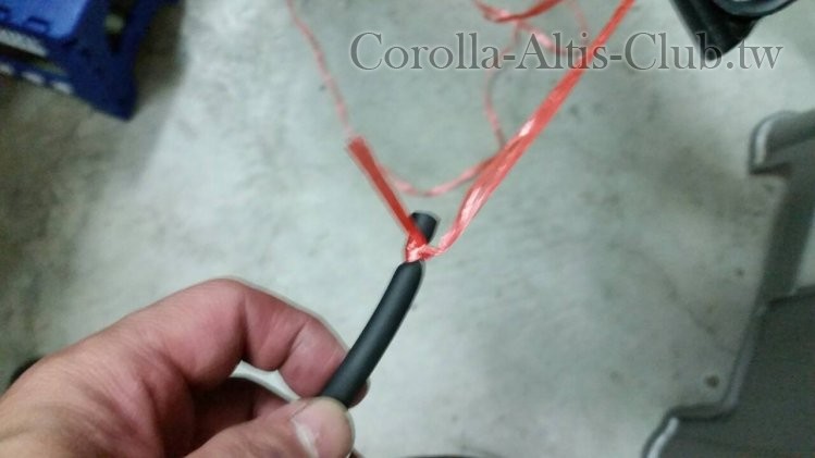

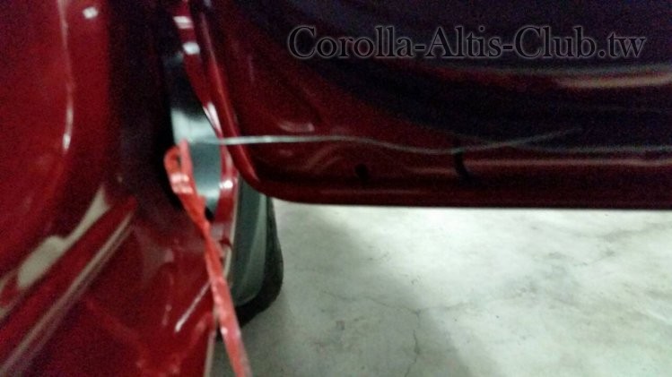

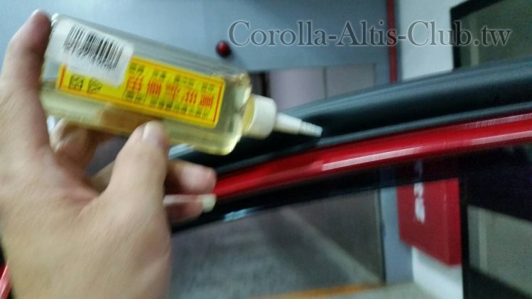

買的材料和準備的工具如圖,因為買的是實心膠條,材質較軟。我的做法,先用長約50公分長的細鐵絲,伸進車門防水條,後端挷塑膠繩穿進膠管內,但每隔一段距離(

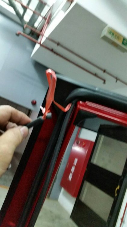

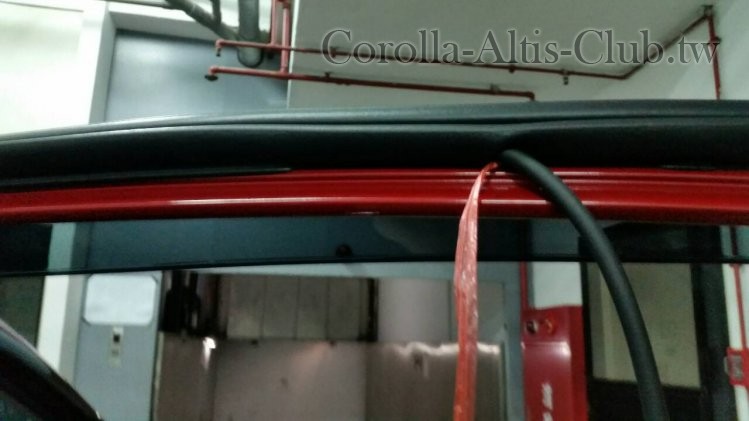

約30公分長度),(圖片中塑膠繩為圓圈就是)要預留作為實心膠條施工的緩衝區。在施月時,塑膠繩一頭拉,另一頭實心膠條,要慢慢的塞。這樣的一段一段的施工,邊拉的時候,要邊加車油(如果膠條有浸泡爽身粉,施工會較容易喔),較容易完成,也較省力,實心膠條較不會斷裂。安裝實心膠條,最好是把門框的總長度一分為二段,右半段拉好,再拉左半段,安裝中心點在上方(整條實心膠條中心由此分開計算),兩端接頭在下方匯合。

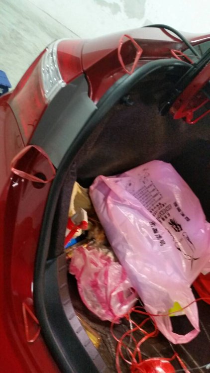

除了後行李箱的膠條框不好拆,四車門防水膠條,可以整個先拆下來,施工較容易,由於自己一個人施工,無法邊做邊拍,只拍幾張供車友參考。
搞了一個下午,終於四個車門+後行李箱的膠條,都塞了實心隔音膠條,關門的聲音,感覺較札實、沉穩,至風切聲,明日下台南跑高速公路,再來體驗差多少!

不過針車油不會讓膠條裂化嗎?
