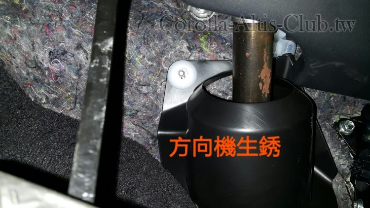

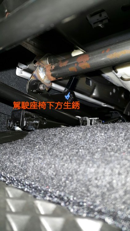

看了新聞報導後,也去看了一下,靠,還真的有。板上大大也有人一樣的問題嗎?
暫時買罐恐龍噴霧黃油處理看看了。

我覺得還好吧,這只是出廠時金屬防銹油塗不均造成局部表面生銹,用黃油抹一抹就好了,可以撐到車子報廢黃油還在,用噴的不耐久

我的也有 但發現了也沒管他 表面生鏽而已 反正看不到 別管它吧

那真的不會怎樣,你如果拆開坐椅看裡面的骨架也都這樣,小弟之前開golf6代就是這樣

如果沒有噴過底盤防護漆的車友,如果真的喜歡找銹點,趕快去瞄瞄懸吊牛擔焊接位置,那些螺絲固定座,螺絲釘螺帽等,排氣管中段固定座,不會讓各位失望的。。。。ㄧ定找得到。前ㄧ部美國車新車時,手套箱後方車身防護金屬桿及固定架就瞄得到銹斑大片,中控臺固定座也沒少見,座椅倒是有表面防銹處理,底盤原廠有防銹處理,就這麼開了19年。。。。。

氧化鐵  還好啦  要等鏽光  哺哺早就做古了  不放心
可塗黃油  漆  或銹轉化劑

各位車友不用緊張,那邊生鏽不會有影響,只是人會不爽而已。
