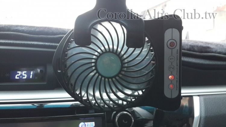

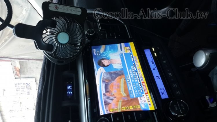

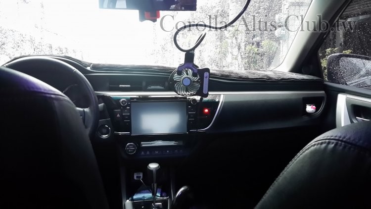

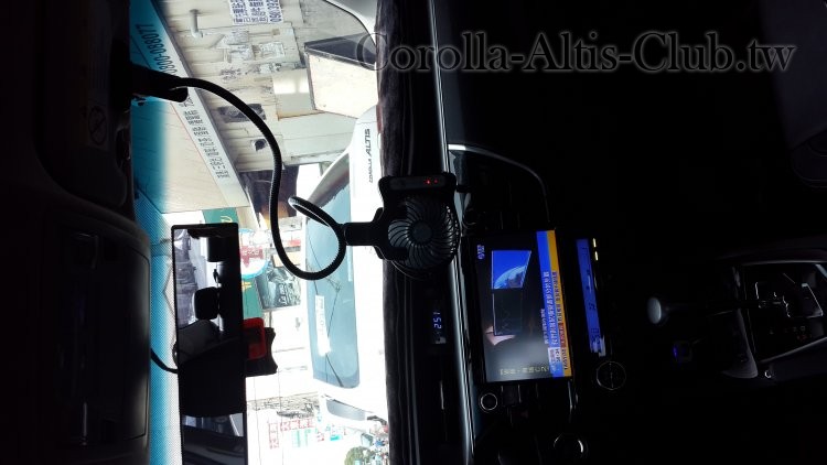

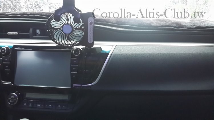

夏天還沒真正到來 現在一天就比一天還要熱了 每次後座只要有載人冷氣後面總是吹不涼 本來小弟我想要去外面改裝後座冷氣出風口價格約4500元 因為要挖洞還有會影響保固所以就不裝了 附個圖給各位看
我在光華商場發現這款小風扇是充電以及18650充電電池兩用的 充電的風力會是最弱的用電池風力可以調三段 充電的風力就已經很強了加上聲音也不會太吵 我買到的價格是300元 網路也有在賣 然後我再買一個手機夾(大約100元)把風扇固定在前面的冷氣口 把冷氣送到後面 坐在後面的人說 真的差很多 加上冷氣也不用開太強 以前總是前面都快冷死了後座喊熱 浪費不必要的油錢 這樣方便好拆又可隨時轉向 後座沒有人就是給坐在副駕的女友吹 總是女友不在才輪的到自己吹
雖然這樣看起來很粗糙 可是不用花太多的錢又不佔空間 提供給各位參考!

好的隔熱紙也有差~(將後窗及後檔貼上高隔熱與透視率低的隔熱紙)
小弟的車中間兩個出風口都朝中間45度吹,
後座的乘客還沒反應過不夠涼!

中間兩個出風口調整往後面吹就很夠了吧?

回A大 以前我都是這樣用後面有載人 中間兩個出風口都會調朝後面吹 後面的還是說熱

發表於 2015-5-31 15:01 | 顯示全部樓層
好酷@@這樣應該也滿有效果的

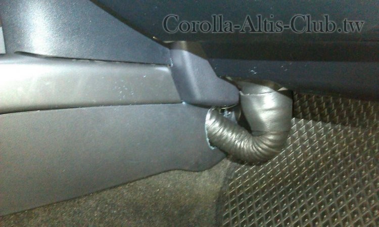

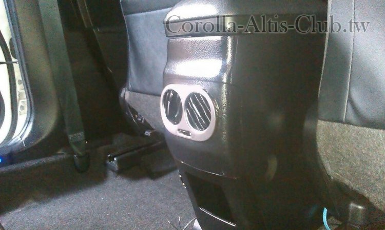

發表於 2015-5-31 18:24 | 顯示全部樓層
他其實挖洞埋管~完全沒有影響到~原本的線路~
只是說我們車體本身往下吹的冷氣並不強~所以效果有限~
但是對於後座~這種挖洞方式真的有效但是強度不於預期~
後座的人是會涼爽~後座不會再炎熱~重點這種方式後座冷氣不能向前方一樣~風量大需要時間冷~
家人說不會像以前那樣炎熱~已經有像這樣施工後座冷氣孔~
CP值就要看自己的接受度ㄌ~

發表於 2015-5-31 21:26 | 顯示全部樓層
推大大的巧思,風扇直吹的效果一定比較好。

效果可能不錯~
但是有點難看

真的......隔熱紙差很大

可能是我的隔熱紙等級太低吧!
前檔FSK F20 車身加後檔FSK 980
