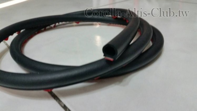

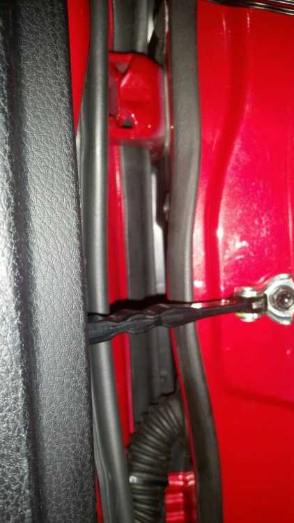

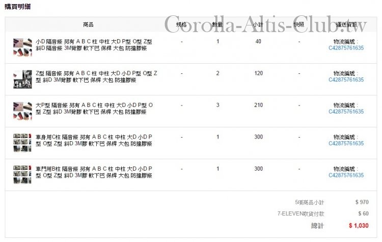

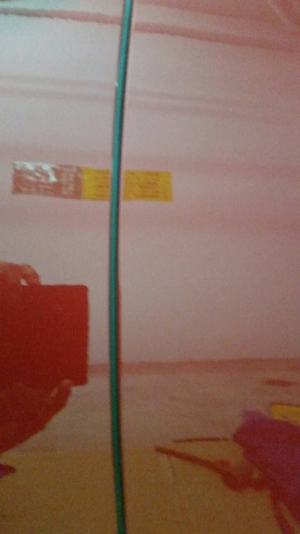

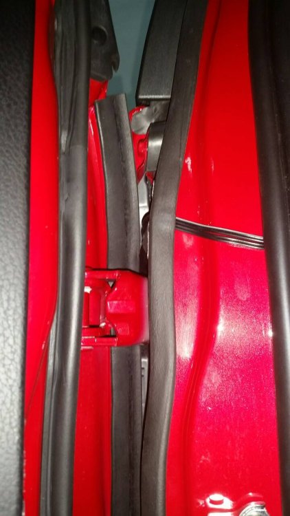

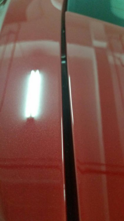

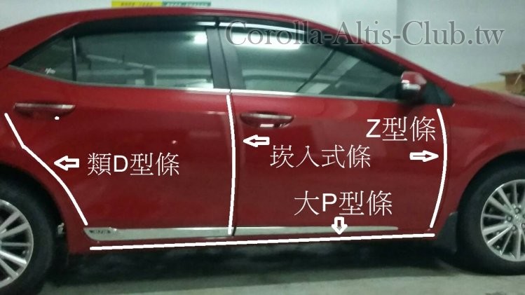

經阿飛仔細觀察車側板金組裝後,有「山」字型(阿飛取的名稱,很貼切吧)門縫如圖(014 014-山.jpg ,縫隙很大,大到可以看到裡的板金、組件。上網搜尋適當的材料、下訂單如圖(明細),在Y拍找到一家採買全部所需的材料,合併運送可省運費。預定做法:如圖(014-NEW 014-NEW.jpg A柱車門前緣粘貼Z型條、B中柱車門(後車門前緣靠近前車門處)貼崁入式隔音條、C柱車身粘貼類D型條、四車門下擺靠近側群處,粘貼大P型條、其餘縫隙(如引擎蓋、葉子板的間隙近前檔、後箱蓋靠近外側葉子板),則粘貼小D型條。昨天收到貨(下單~收到貨二天時間),店家服務很好,有送助粘劑二瓶 001-1.jpg
三、所需材料:(圖001 001.jpg 材料購買明細.jpg

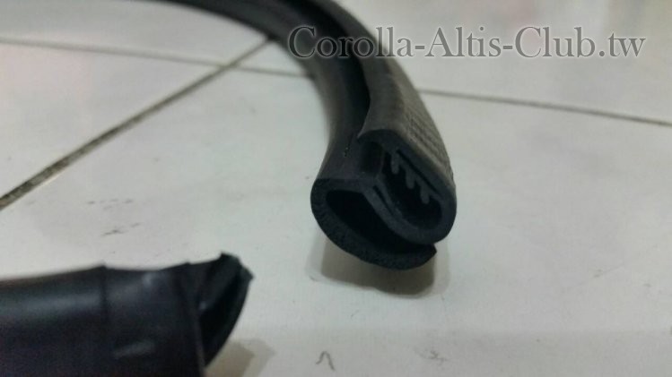

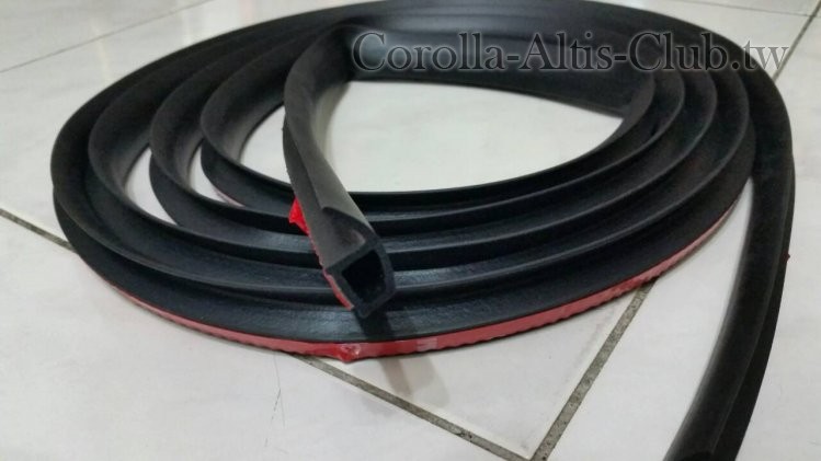

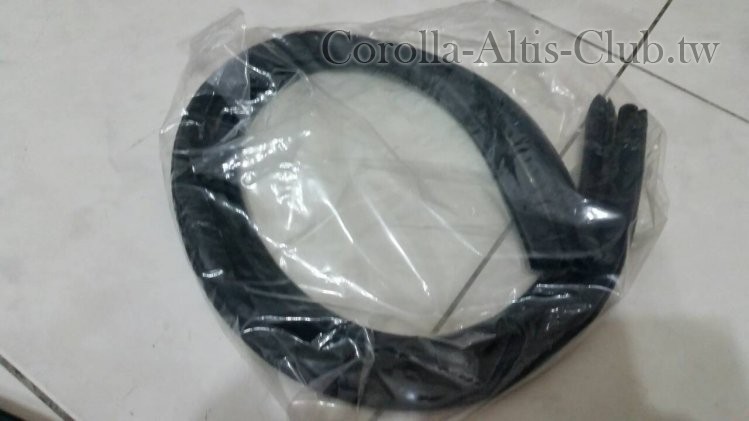

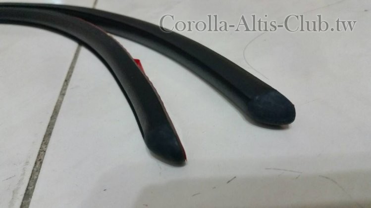

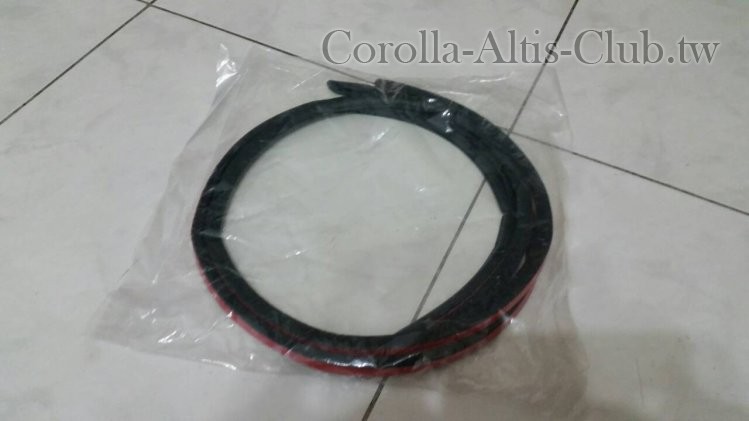

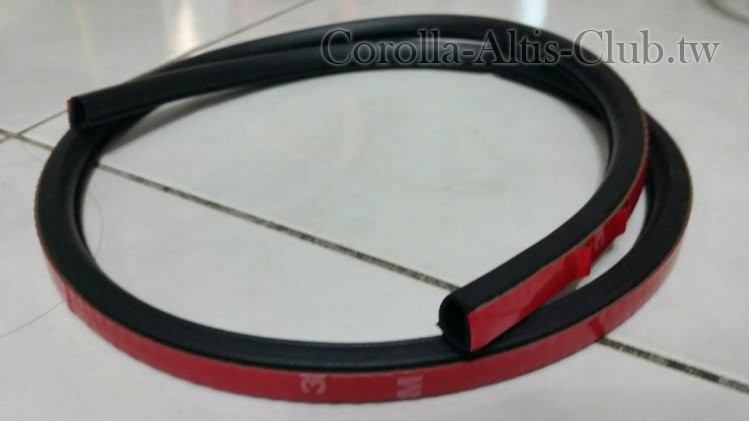

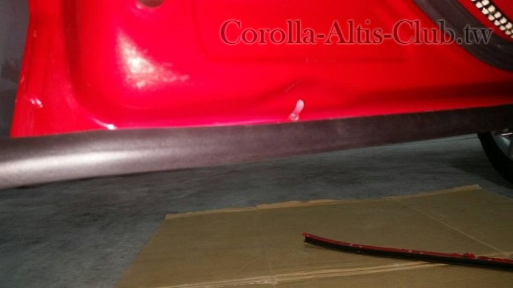

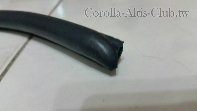

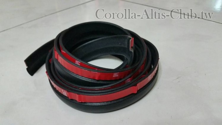

這裡施工(ABC柱),不分先後,都可以施工,唯獨粘貼大P型隔音條,要在最後施工,因為要對齊ABC柱所貼的材料。
每個部位施工前,一定要用纖維布沾去漬水擦拭乾淨,再抹上賣家附贈的助粘劑,粘貼效果加倍。

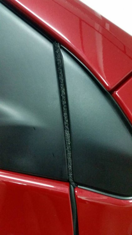

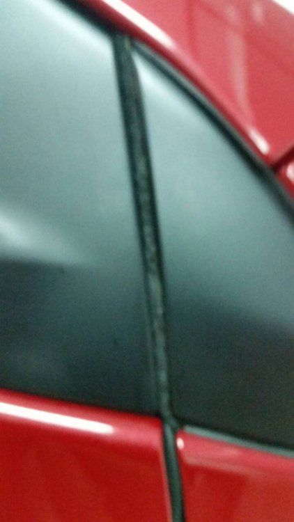

1.B柱施工前(圖015016018 015.jpg 016.jpg 018.jpg 施工中(圖027033 027.jpg 033.jpg ,最好用橡皮鎚(阿飛只有木鎚,將就用嘍!)輕輕敲打隔音條,隔音條會卡的較札實,完工後縫隙都填滿了(圖028034 028.jpg 034.jpg

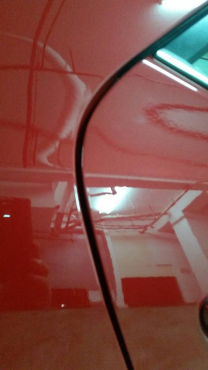

3.A柱施工難度很高,因為空間太過狹小,施工中(圖029030 029.jpg 030.jpg ,完工後如(圖031032 031.jpg 032.jpg

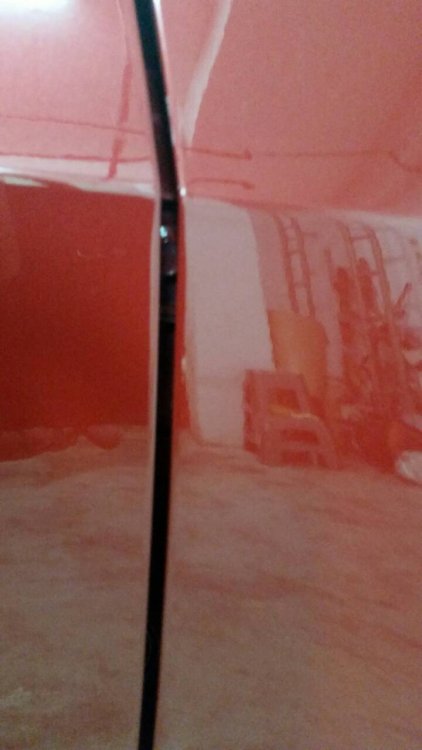

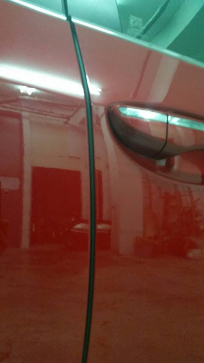

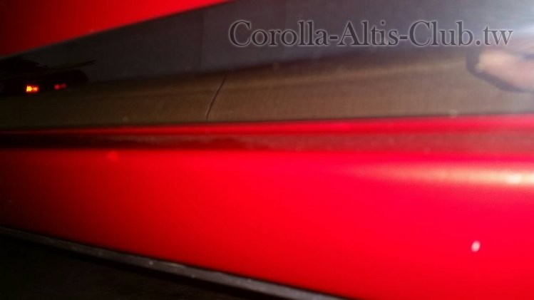

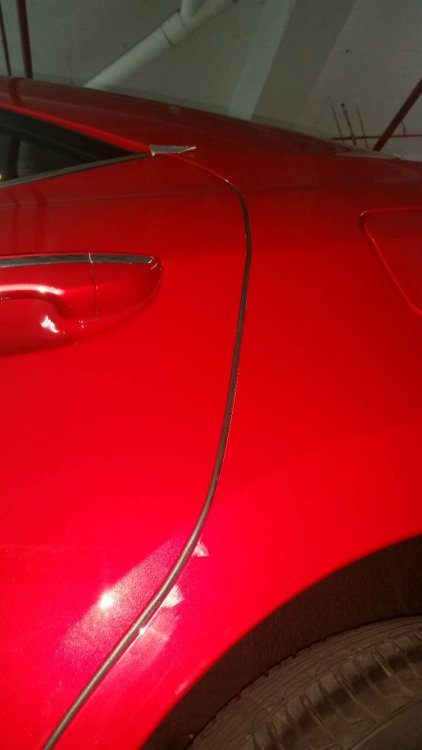

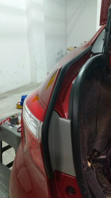

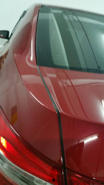

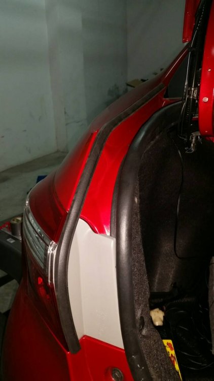

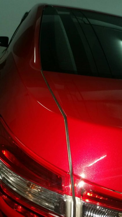

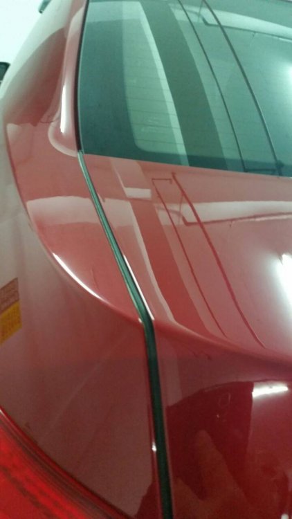

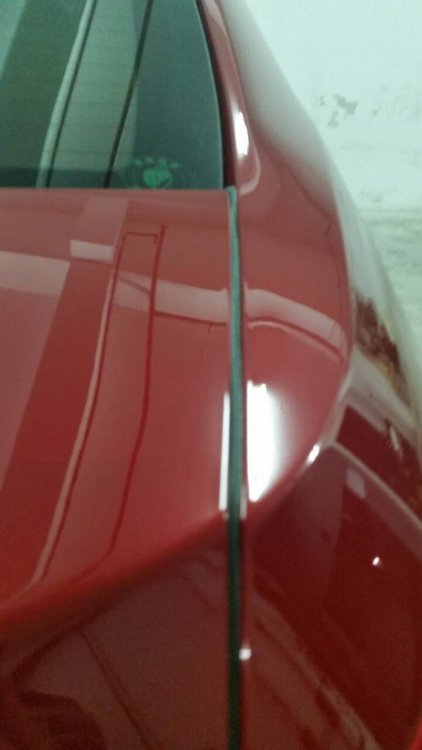

5.後行李箱蓋子和兩側葉子板之間隙(圖020021 020.jpg 021.jpg ,粘貼小D型條(圖035036037 035.jpg 036.jpg 037.jpg ,完工後如(圖038039040041 038.jpg 039.jpg 040.jpg 041.jpg

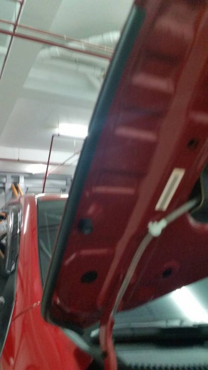

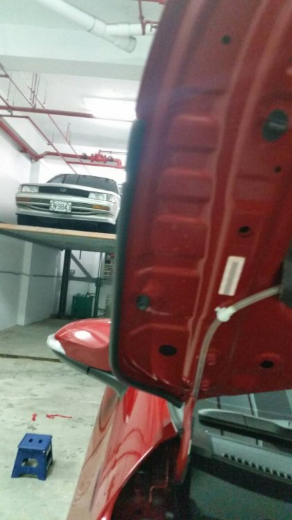

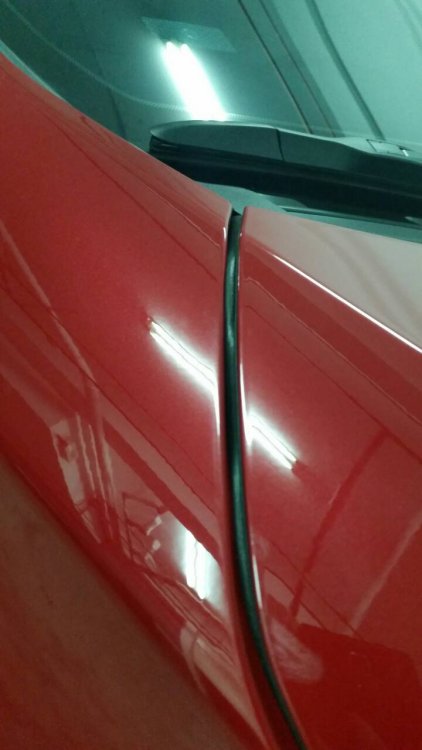

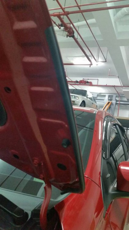

6.引擎蓋、葉子板的間隙(近前檔)(圖019 019.jpg ,施工中(圖042043044 042.jpg 043.jpg 044.jpg ,完工後如(圖045046 045.jpg 046.jpg 。全車施工完畢,助粘劑一瓶才用了半瓶 047.jpg

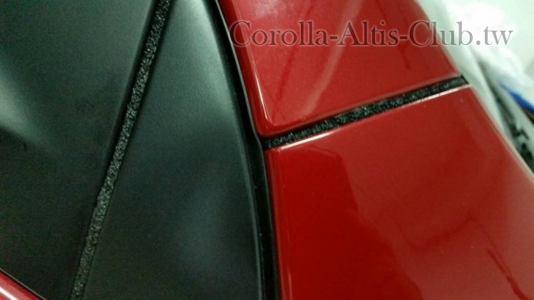

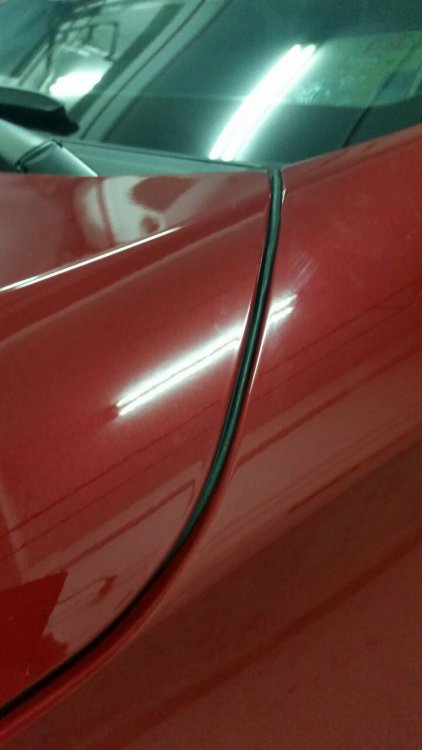

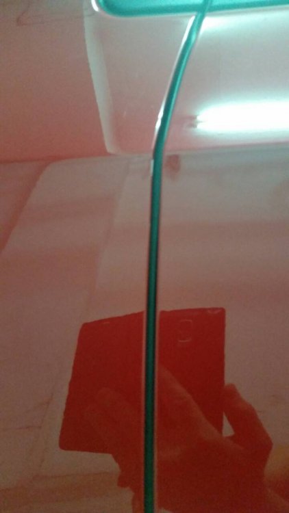

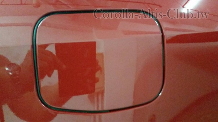

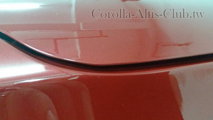

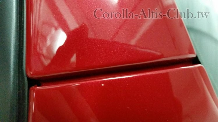

大家都知道油箱蓋縫隙很大,那就給它貼小小D型條 160063.jpg 繞個一圈,合上油箱蓋麻吉喔 160064.jpg A柱後視鏡三角窗縫隙 160059.jpg 160058.jpg 用3mm厚1公分寬的黑色隔音棉先量好長度,依序去漬水擦拭乾淨、抹助粘劑,貼好隔音棉 160060.jpg 。這個縫隙原本應該要用3*4的小小D型條,但工廠排不進生產線,故缺貨中,先用剛買的用3mm厚1公分寬的黑色隔音棉,再裁切成0.5公分寬的細長條隔音條,填塞入縫應急 160061.jpg 160062.jpg ,等老闆補貨後再行更換。

車體的兩側縫隙,全被隔音條給填滿塞住了。只要買對了材料,貼對了地方,縫隙可以完全填滿,相信即使飆到160公里,風切聲就會大大的降低了,因為空氣因無縫可鑽了。前車門開關和以前一樣,只是關門聲更是加倍的低沉、札實了門氣密條穿入實心膠條+車體門框貼大D+本次施工,等於三種施工的加乘三倍效果。後車門則變的超難關的,即使大力甩門也很難關上,要用手大力一點的連帶車門一齊壓上去,方能關得上車門(像上次貼大D條的情形一樣,要經過一段時間適應與壓扁隔音條後,就會比較好關了)。

大大  小弟會比較建議引擎蓋左右不要貼(其他地方ok)   會稍微影響散熱  當風扇進氣或外部撞風時  很大的氣流是由旁邊流出  當然也有一部分熱氣會因為風壓往底盤推  但是熱空氣有上昇的特性  所以熱氣有很大的部分是由引擎蓋左右散失  你可以看到很多散熱紅外線改念圖是這樣設計  至於為甚麼原廠引擎蓋前面有貼   因為會影響到散熱排的氣流(形成迴流  變成風壓不容易由進氣口加速   降低散熱效率 )   但不得不說大大實在是厲害
