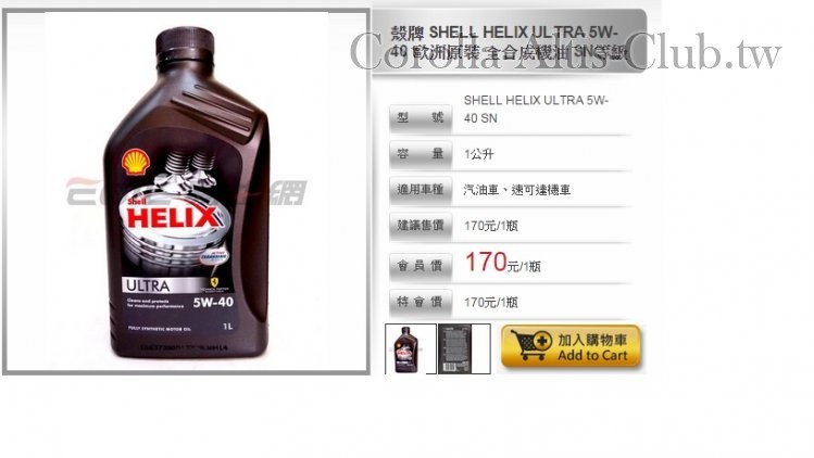

在這之前我買了下圖油品想帶去保養廠更換
太倉促了,在沒看車主使用手冊前我就買了5w40機油(12罐)
截圖於易油網
截圖於易油網
