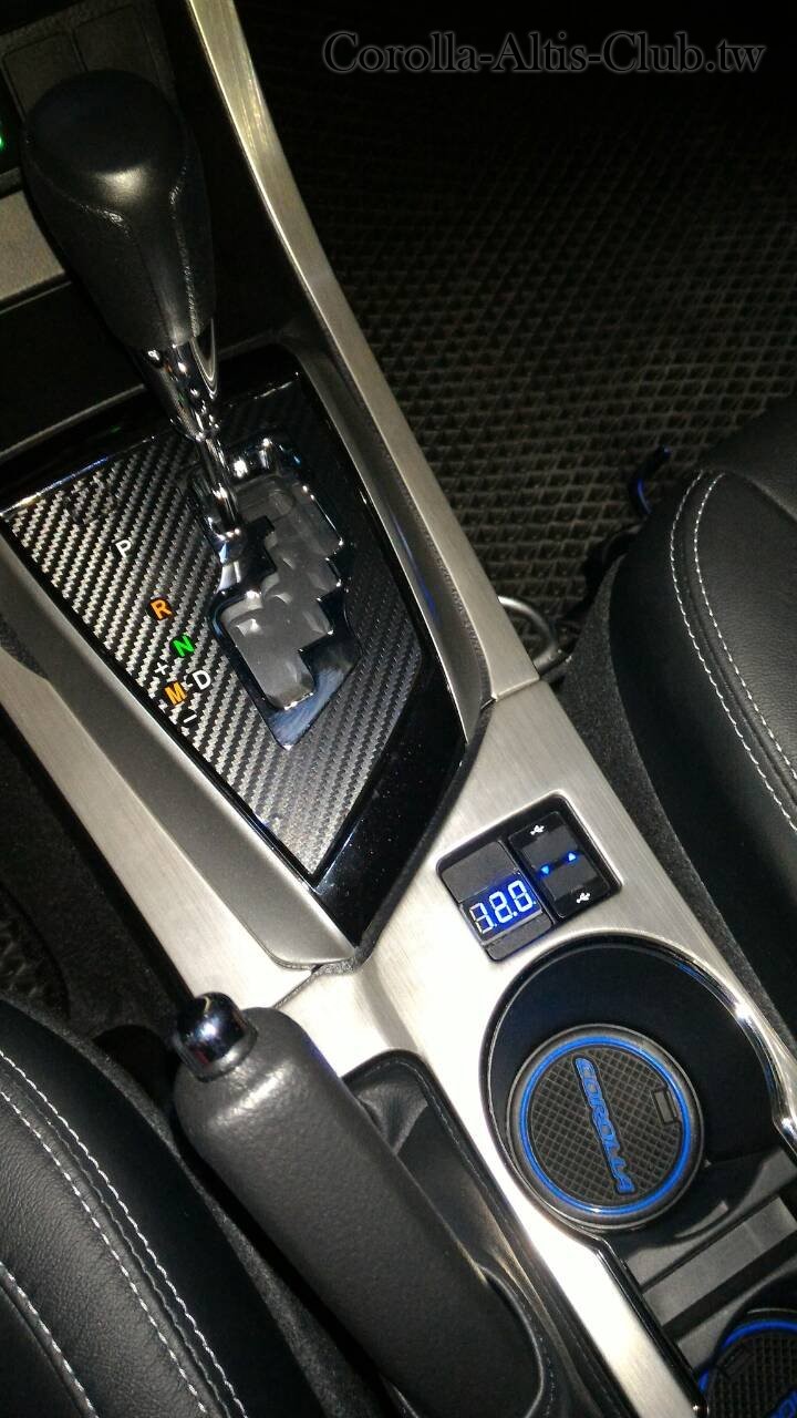

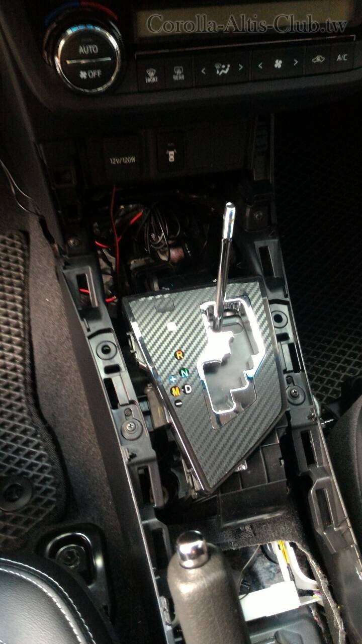

繼續DIY進度

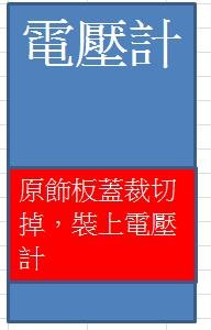

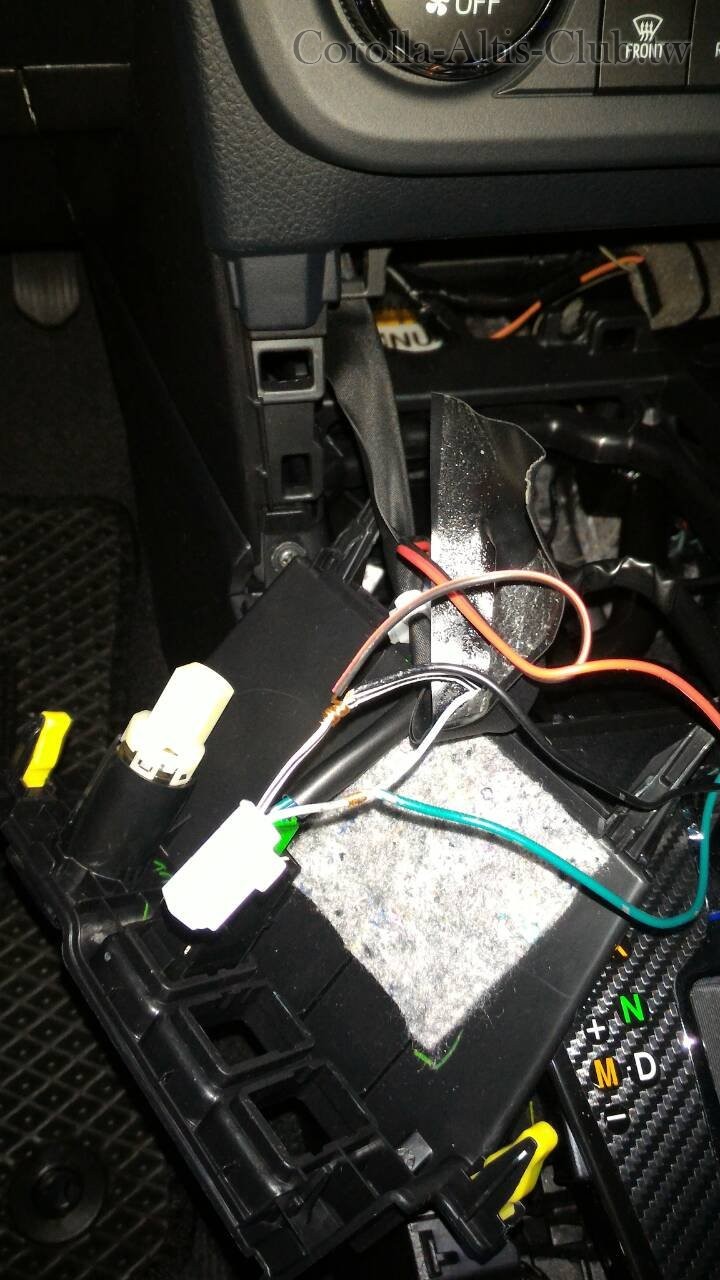

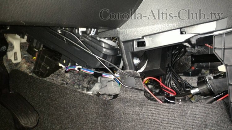

這次的進度是在手煞車旁的擴充槽位,安裝網購USB擴充及數位電壓表,也順便將測速器的電源線(原先是插在點煙孔)做收線內接式
主要材料
1.2~3公尺的電線(電子材料行),(紅、黑)......自己衡量,我下次要裝中控,所以買4.5公尺
2.USB擴充槽(專用款)https://tw.bid.yahoo.com/item/USB預留孔插座-充電孔車充-車用充電器-1A-2A雙出-手機-100061020941    (TOYOTA新 32*20MM)

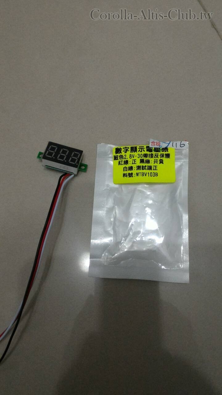

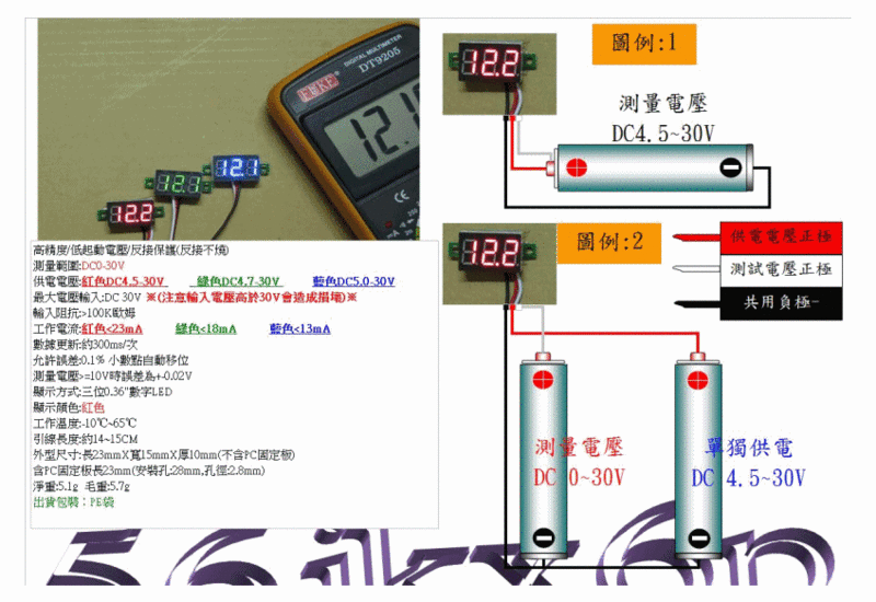

3.數位電壓表(當然也有專用款,不過我不喜歡)https://tw.bid.yahoo.com/item/豐田預留孔崁入-2-1AUSB車充-電壓-RAV4-VIOS-ALTIS-YA-100066652398
4.廢線材利用(家裡報廢的電腦電源供應器)
5.保險絲連接套、保險絲5A........
6.其他工具~三用電表、內裝拆卸棒、烙鐵........

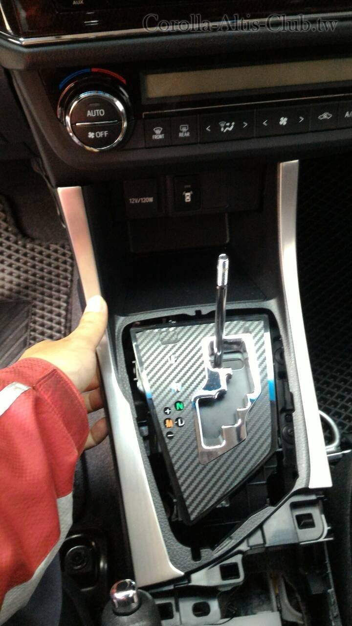

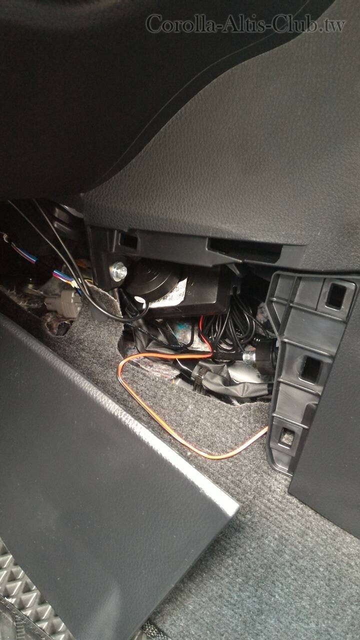

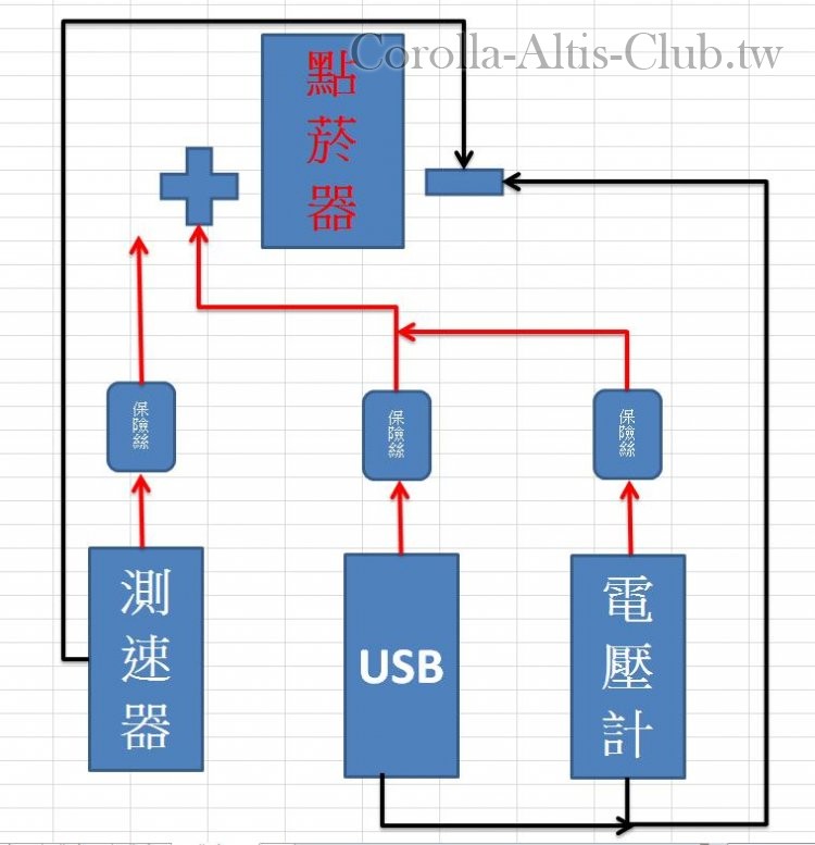

分成兩個部分,一是線路開關的各項製作,這個沒拍照,會用簡圖陸續說明,另外一部分就是內裝的各項拆除,版上精華很多,請互相參照囉

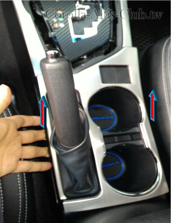

1.拆下排檔頭(左旋取下)

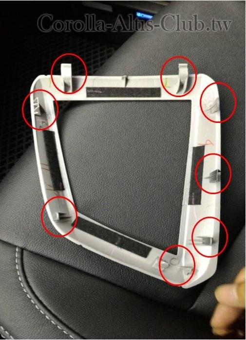

2.用拆卸棒在飾板縫隙插入後,往上往下,逆時鐘順著飾板繞圈即可取下
3.取下的飾板卡榫位置
4.拆除杯座飾板,從兩側縫隙往上提即可
5.取下的杯座飾板卡榫位置
6.拆除左側側邊飾板,外拉即可取下

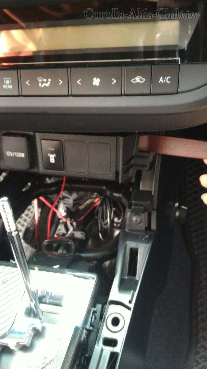

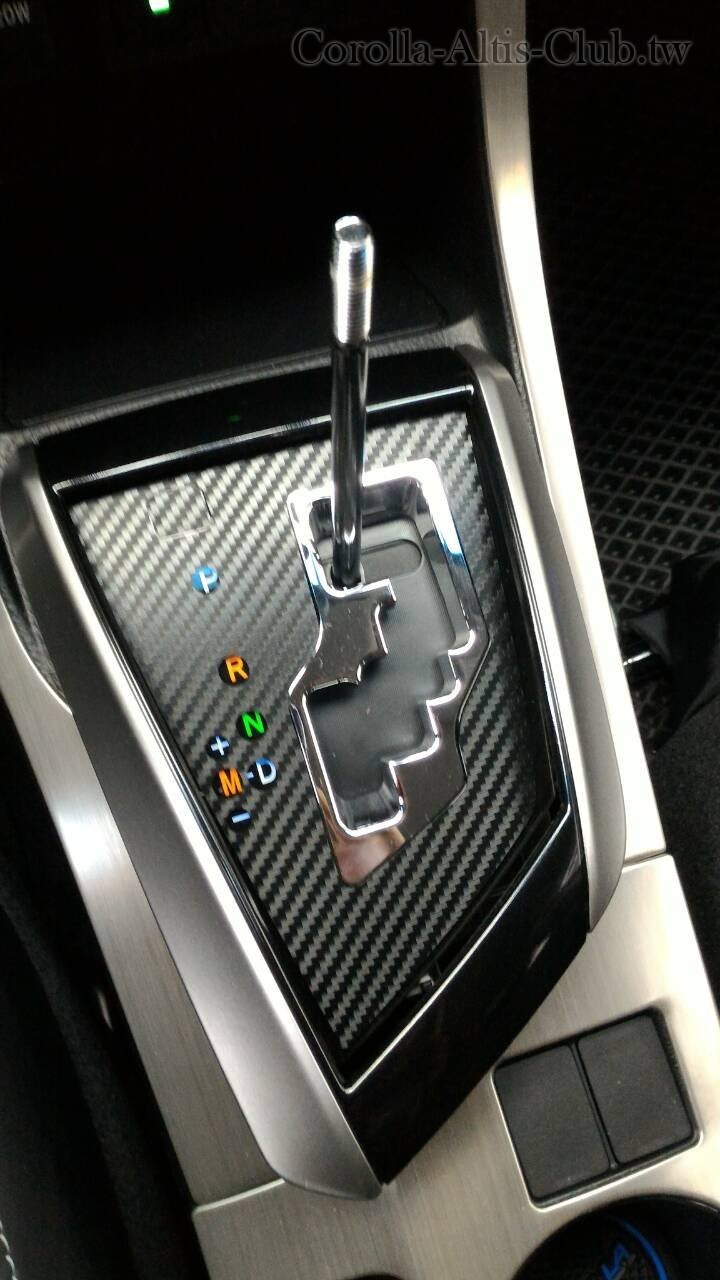

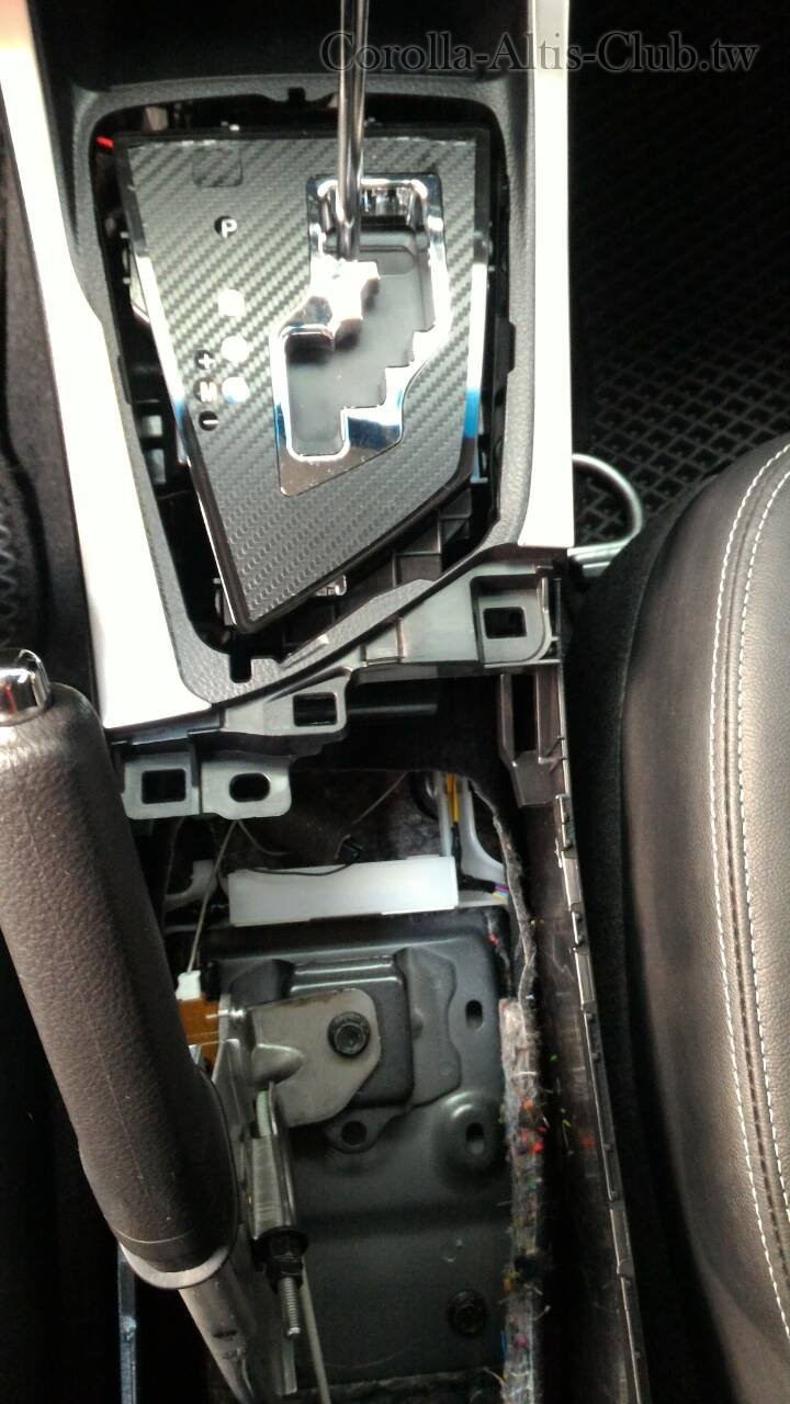

7.拆除排檔飾板總成,這裡一樣是往上拉起,斜個45度慢慢取下,唯一要注意,排檔要入至N檔(注意安全喔,電源啟動鈕按電源全開(2下),踩煞車,入N檔,拆下總成,回P檔,放腳煞車)
8.拆下中央擴充槽組,右邊用拆除棒往外推先取下,取下後,手拉著已取下的右邊側,則上下搖動往外取出(左邊卡榫較緊)
9.完成中央飾板拆除(裝回時,請逆向安裝即可)
10.測速雷達安裝,我是參照此篇,一樣裝在後照鏡前的擋風玻璃上http://corolla-altis-club.tw/for ... thread&tid=8751
線材約180元,USB專用槽200元,保險絲+座+=約32元,數位電壓顯示器116元........DIY樂趣與學習,無價
最後,安裝過程,啟動電源時,注意+-接線勿接觸到,否則保險絲會燒掉(點菸器15A),+接點請完全密封(可用耐熱套管或熱縮管加強)
