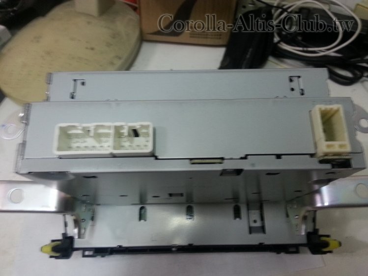

有一些車友自己在對岸淘9吋或10吋安卓音響主機回來自己裝, 却發現方向盤快撥(方控)無作用, 發私訊問我, 因為我的安卓主機買來接上去就可以用了, 車友的主機我也不清楚, 也無從下手。

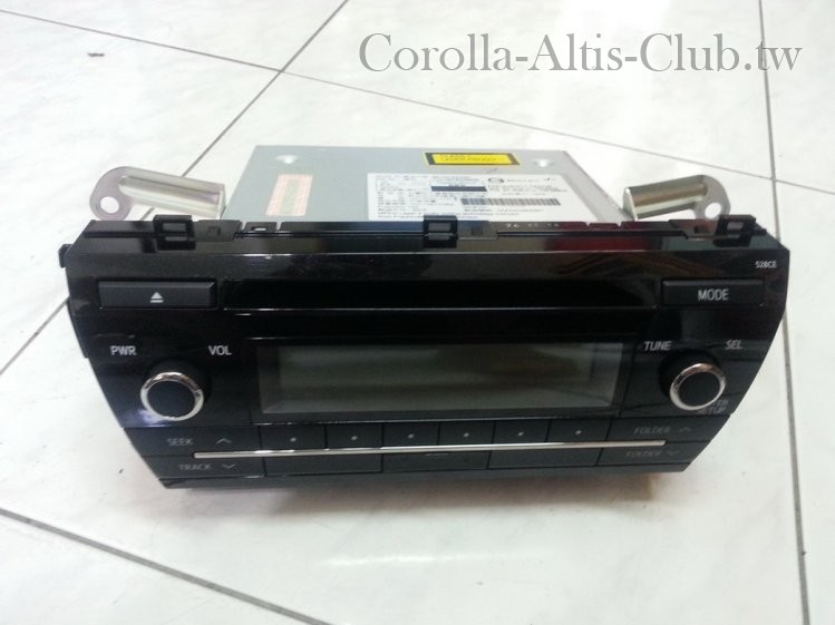

原廠拆下來的音響
音響背面, 還連接著三組線, 最右邊的一條是收音機天線
插頭拔掉以後

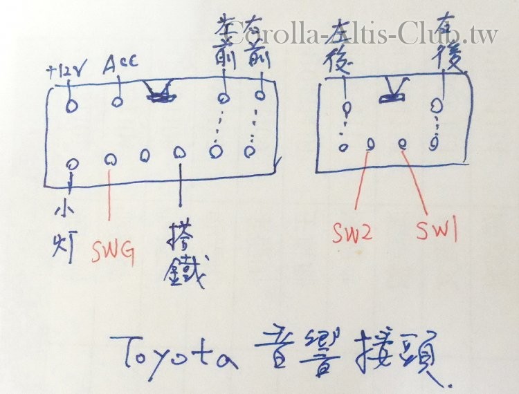

底下的接頭為Altis 音響的兩個接頭, 原車線共有3個, 這裡show出兩個, 另一個為天線
方向盤會用到3條線如下: SW1,SW2,SWG

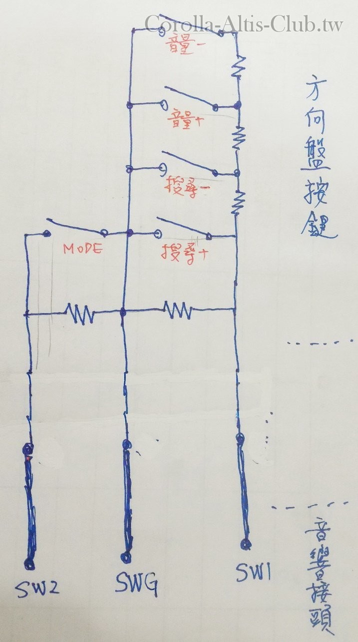

底下為方向盤按鍵的電路示意圖, 你可以把音響拔下來, 按方向盤按鍵, 再用電錶量一下電阻是否有改變
電錶接SWG與SW1 --> 不按時會有一電阻值; 按[搜尋+], 電阻會變0, 按[搜尋-],[音量+],[音量-]會改變電阻
電錶接SWG與SW2--> 不按時會有一電組值, 按了[MODE]鍵後電阻會變0
確認你的車的這3條線與方向盤按鍵的關係後, 再去檢查你買的音響主機背面接線的說明, 看對應的線是否跑掉, 若跑晫就要改造一下。
如果線路都對了, 就只利軟體的設定, 要到主機的系統設定中找到方向盤按鍵設定的功能, 去設定對應的按鍵。
