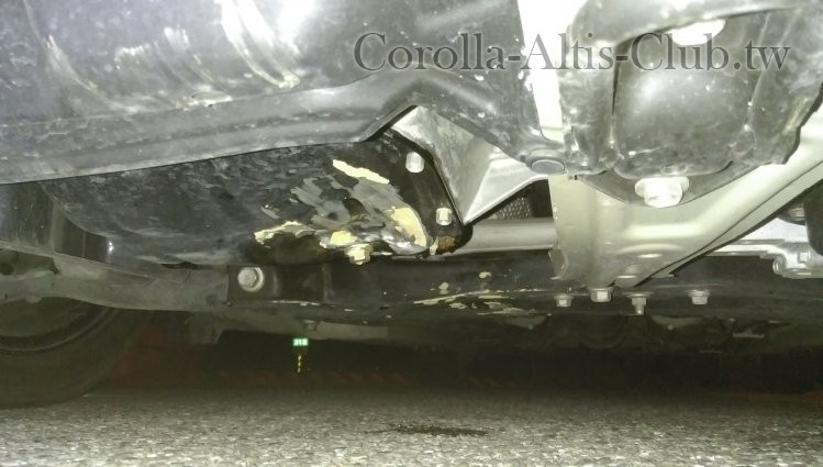

今天夜跑撞到落石
結果油底殼凹陷變型導致漏油
還好有下車檢查
不然一直漏下去
失機油就準備大修引擎了
而且外力撞擊損壞
也不用想保固了
不過運氣不錯
洩油螺絲沒有被敲掉
不然機油應該會用噴的
我撞到後繼續開了一小段
到達阿婆彎才下車檢查
如果用噴的應該也失機油了...
54
1699
1699

 樓主| 發表於 2016-4-29 05:55 | 顯示全部樓層
後來AOC的嘉義配合廠商大明保養廠老闆小志哥上山救援
因為漏的不嚴重
所以帶了機油讓我加了之後慢慢溜下來
雖然油量不是問題
但是路上還是要隨時注意機油燈有沒有亮
因為油底殼變形仍然可能導致吸油口阻塞
回家時天都亮了
夜跑變晨跑
稍後再回去原廠更換油底殼
但是這種東西可能要待料
1294
5002
5002

在這種狀況下,如果有裝引擎下護板應可發揮「一點點」保護作用...
