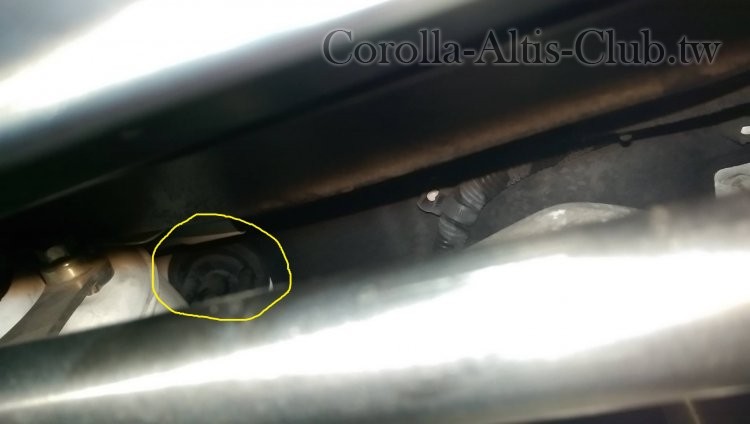

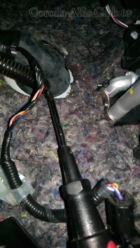

駕駛座 油門踏板上方有塊板子  拆掉 左右兩顆十字 中間一個按鈕卡榫 即可拆下 往上看  有一塊圓形橡皮 周邊會有一個小洞  就是那個小洞 可以穿線
切記 引擎室那邊 要先把凸出來的地方 稍微剪一點起來  才可以通過去唷
從裡面穿 比較好穿線出去

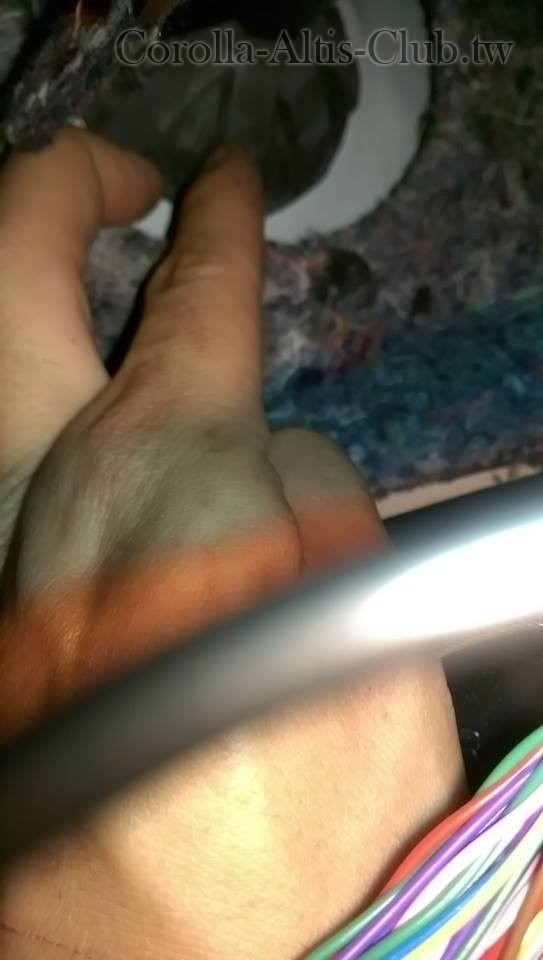

如果要穿大條的  像我就是找一個水管(硬的)
水管就要比線大一點 讓線可以穿進去水管裡面
首先先把水管  往小洞塞  因為水管硬的  比較好出力
穿過去後  再把線穿進水管  穿過後  水管拉出來  完工
駕駛座油門踏板上方 有一個塑膠圓形橡皮 箭頭指的地方 有一個洞 我已經有穿音響線了 ...

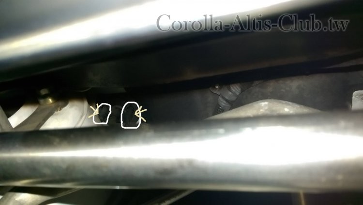

從引擎室 拍不到 只能從室內拍 (從引擎室看在剎車油後下方)

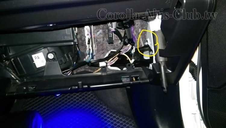

副駕駛的地方 首先把 手套箱拆除 然後往裡面看 約在圓圈的地方 也有一個塑膠圓型橡皮 也是有兩個小洞 ...
長這樣 駕駛 副駕駛 圓形橡皮 長這樣
長這樣  駕駛 副駕駛 圓形橡皮 長這樣
引擎室拍的 這是副駕駛 那邊的
引擎室拍的  這是副駕駛 那邊的
箭頭地方 就是小洞 可以穿線地方 首先要把凸出來的剪掉 才會有洞可以穿 ... ...
