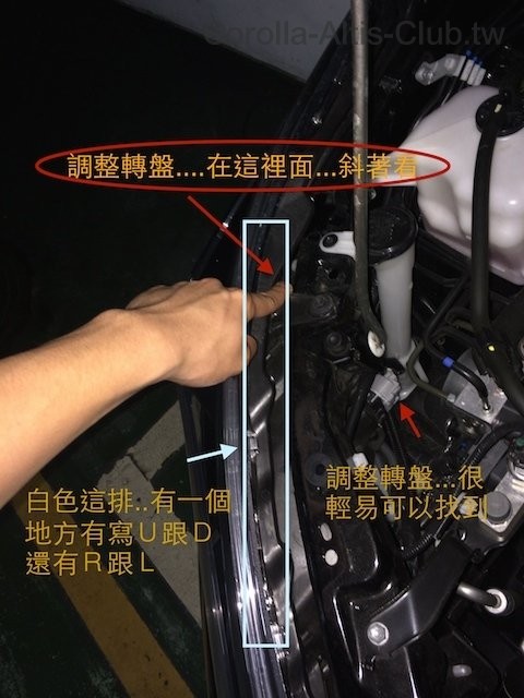

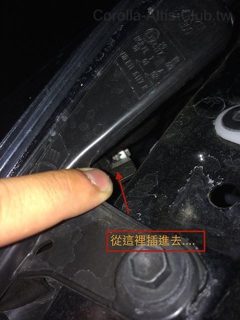

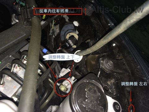

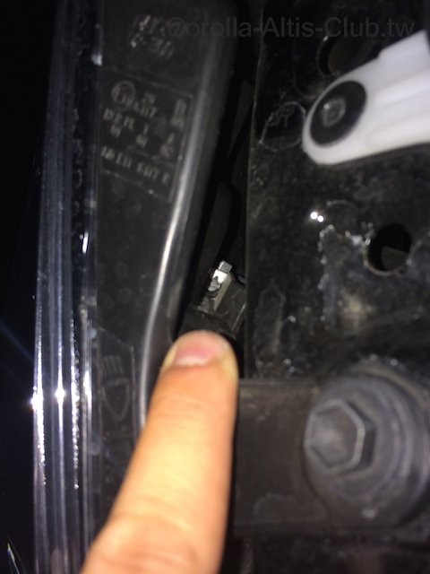

各位大大....我不是很確定 哪個是左....哪個是右.....    我圈白色框框那裡....有 U代表上 跟 D代表下    R代表右 跟L代表左,      如果看下去方向看到UD在左邊 RL在右邊,那就是藏在裡面的是高低 , 外面很容易找到的這個是左右,        如果RL在左邊  UD在右邊,那就是左右藏在裡面那顆轉盤,高低在外面很容易找到的地方.
因為我是十二月牽車沒幾天就調了,現在有點淡忘仔細位置了......我左右兩邊高度都往上升了.
建議大大們 不要條左右, 調整上下就好,因為toyota車系打出來通常都非常低,但左右算是蠻標準的.
而且...led的魚眼,跟一般燈一樣,左低右高,為了保護對向駕駛人的視線.
所以呢,大大們調整的時候,建議是 左右 一起調高,千萬別把左邊調的特別高 或是右邊特別高.
我個人是在 地下室停車場,找一面牆,剛好把車子左邊兩個輪胎對準白線....一直往後退!因為我們地下室的白線剛好跟牆面垂直,很標準.
我退後了大概....兩台車子8-10公尺遠.   然後看著牆面的切線,找切線最高的那點,往上調整約10公分(應該是).
調好大大們,可以出去試開看看,看會不會照太遠!甚至往天上射!!!
給大大們一個小瞥步! 當你調好後,不想開出去,或者外面在下雨,你想要隔天再試你常開的路線的話.你可以...一樣保持垂直牆面,往牆壁一直開過去,一直開,開到底!讓保險桿頭燈位置越接近牆面越好!
然後...我是留下10公分,車牌前下巴那裡幾乎快碰到了.然後.....從車側(左到右 or 右到左)看魚眼頭燈魚眼的中心點 和 牆面切線的最頂端.兩邊的高度如何!
牆面上的切線無論如何....高度一定不能超越魚眼的中心點! 只要一超越,絕對打鳥 絕對往天上照!
切記,牆面切線一定要比魚眼本體的中心點低!

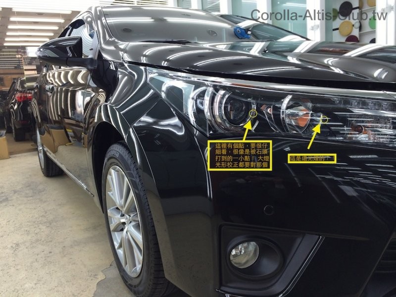

大燈的透明燈殼上面,面向大燈往魚眼看進去,燈殼 上面會有個小小圓點 透明的,大概不到一個1元硬幣十分之一大!   那就是車體高度 魚眼的中心點!!!
請大大們參考看看摟,希望有幫助.   有錯誤請多指教,請指正喲:D   感謝大大們

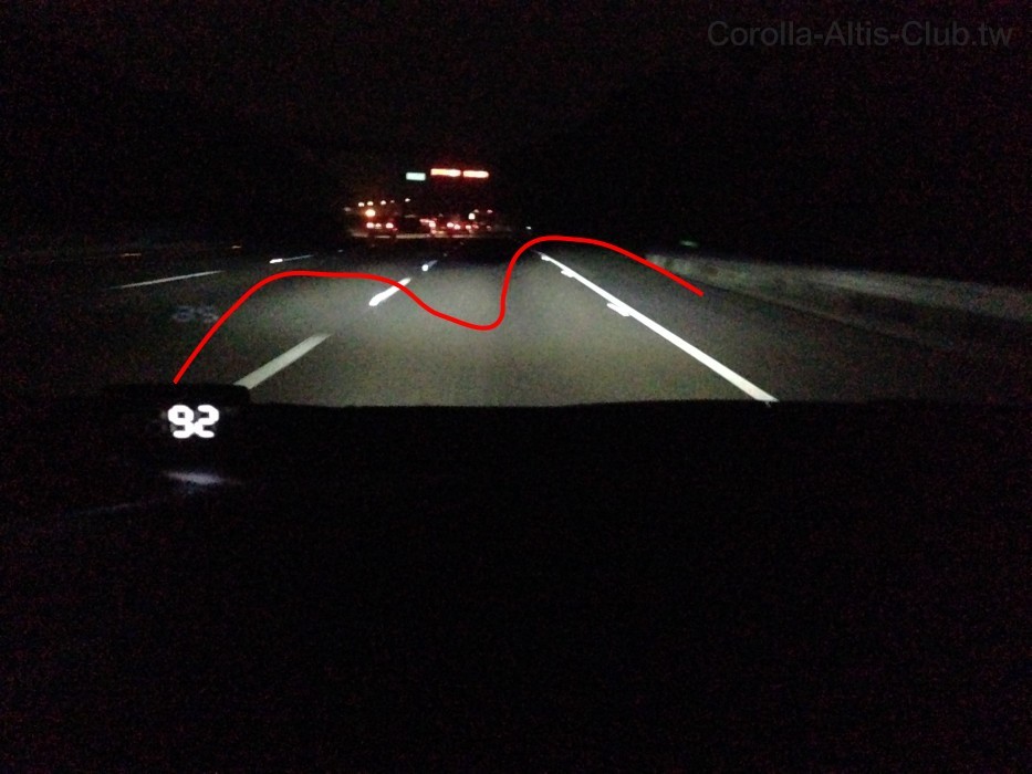

本帖最後由 rick9151 於 2013-12-13 09:50 編輯
吐司綠茶 發表於 2013-12-10 23:45
有圖示可以看嗎?晚上LED打出來的亮度+範圍
貼上圖示會比較清楚,紅線是出場時候的場型
左邊會比右邊近,但是偏左,左邊如果有障礙物應該可以很明顯知道光線跑到左邊去了
紅線後面是喬過的,中間會比較亮一點。
