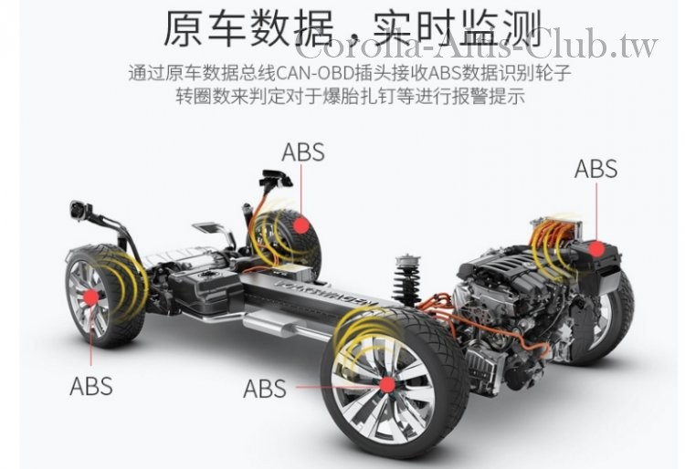

3.監測原理:
3.監測原理:

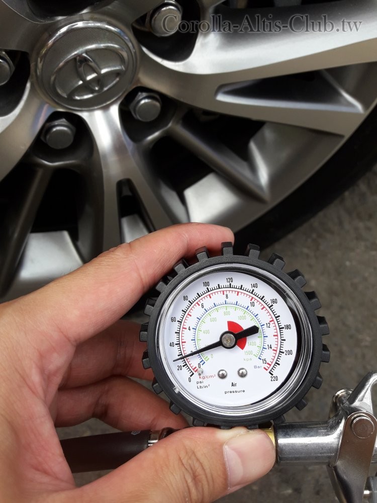

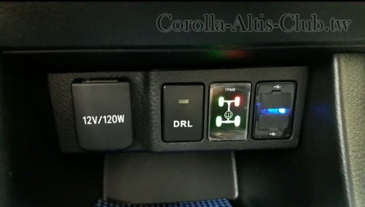

4.1安裝後設定完成,測試中...
4.1安裝後設定完成,測試中...
4.2設定完成後所量測約38psi(右前輪)
5.1強制放氣行駛約1km後,會顯示閃紅燈並有bibibi聲響(右前輪)
5.2強制放氣後所量測約28psi(右前輪)(約降壓25%左右就會有警報)

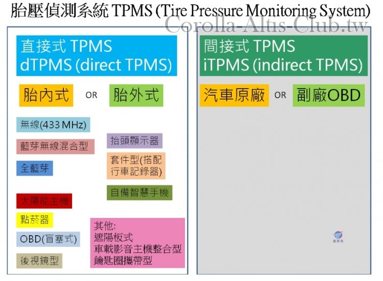

6.胎壓偵測器之分類
6.胎壓偵測器之分類

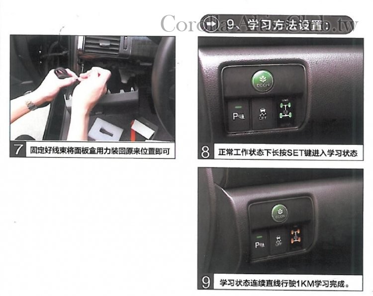

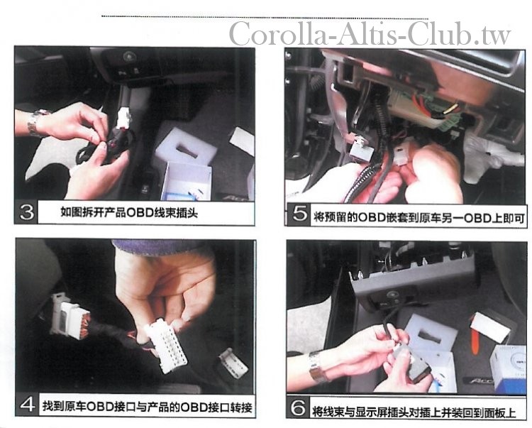

 樓主| 發表於 2017-6-26 12:30 | 顯示全部樓層
本帖最後由 BookChang 於 2017-6-26 12:32 編輯
再來補充 安裝教學:(直上安裝)

發表於 2017-6-28 21:36 | 顯示全部樓層
真好的設計,靠ABS判斷胎壓。簡捷、方便!
只差在無法得知精確的胎壓而已!
