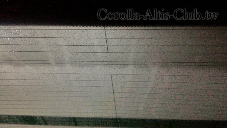

昨晚第一次使用後除霧功能,發現上方幾條除霧線,沒作用(約10~15cm)
垂直銅箔線(中間)也跟下方區域斷開
這是正常的嗎??

發表於 2017-12-14 12:30 | 顯示全部樓層
正常除霧開關會亮到完全除霧為止之後自動熄滅,樓主可以等到燈號熄滅再看看

發表於 2017-12-14 14:47 | 顯示全部樓層
ben5802 發表於 2017-12-14 12:30
正常除霧開關會亮到完全除霧為止之後自動熄滅,樓主可以等到燈號熄滅再看看 ...
好奇車載系統是如何偵測到"完全除霧"??

發表於 2017-12-14 16:19 | 顯示全部樓層
Wallace1030 發表於 2017-12-14 14:47
不太清楚他的作動方式,
我有一台11代每次開除霧
玻璃完全清晰後除霧燈都會自己熄滅

發表於 2017-12-14 17:34 | 顯示全部樓層
本帖最後由 kev8510 於 2017-12-14 17:38 編輯
altis不是偵測水氣凝結的狀況  是開啟一段時間(15分鐘)就會關閉(避免忘記關閉導致除霧線損壞)

發表於 2017-12-15 08:12 | 顯示全部樓層
沒記錯的話,那個區域是收音機的印刷天線,不是除霧線

 樓主| 發表於 2017-12-15 09:23 | 顯示全部樓層
RE: 後除霧線問題
謝謝 6樓的回答 , 再跟業務詢問, 是收音機天線. 不過面積也佔太大了,而且接收感度比福特老車還差
是印刷天線的限制嗎??

發表於 2017-12-15 10:56 | 顯示全部樓層
印刷天線的限制
就算是雙B也一樣
沒有傳統一根來的好

發表於 2017-12-15 16:15 | 顯示全部樓層
chang0619 發表於 2017-12-15 08:12
除霧線跟印刷天線都在那喔

發表於 2017-12-15 16:16 | 顯示全部樓層
ROYALALL2017 發表於 2017-12-15 09:23
是印刷天 ...
沒錯  現在追求簡潔美觀+風阻係數  很少車子使用單根天線了   但收訊也就變得比較差
