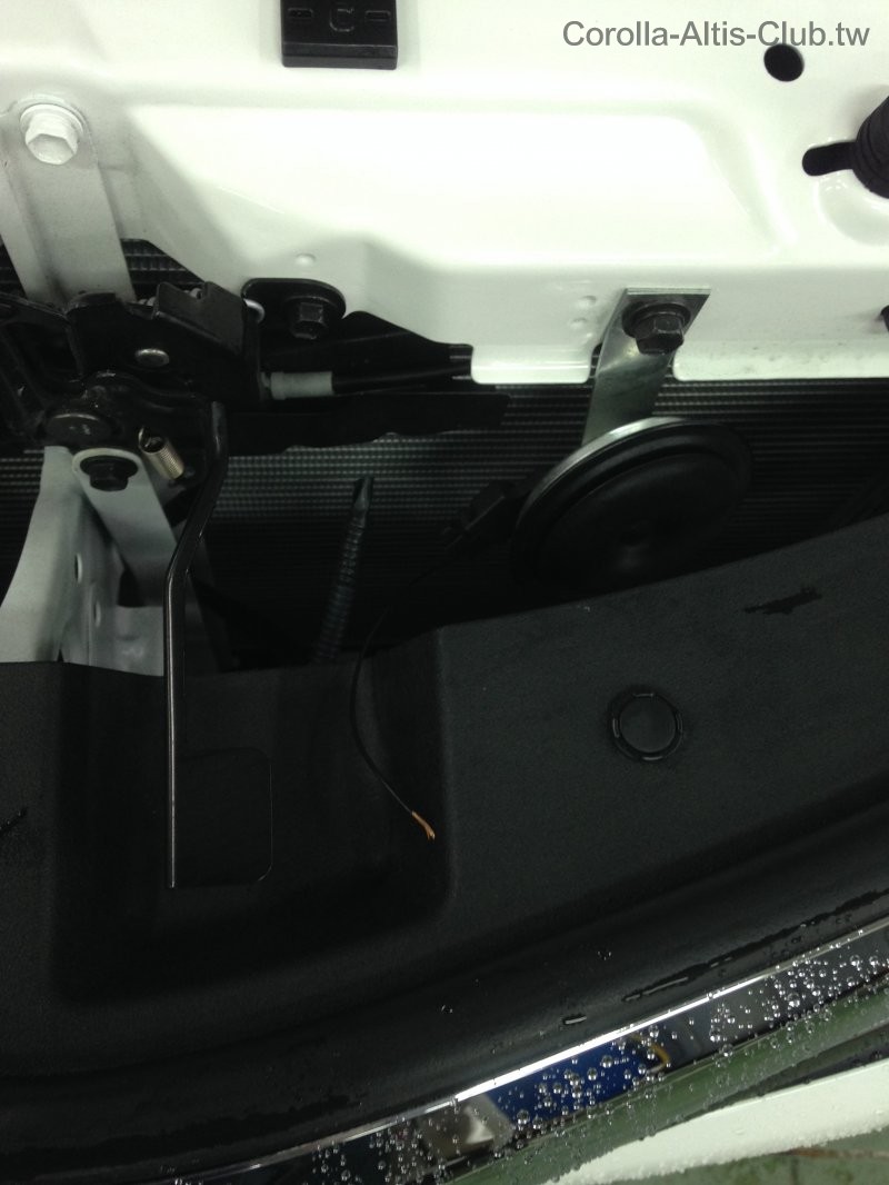

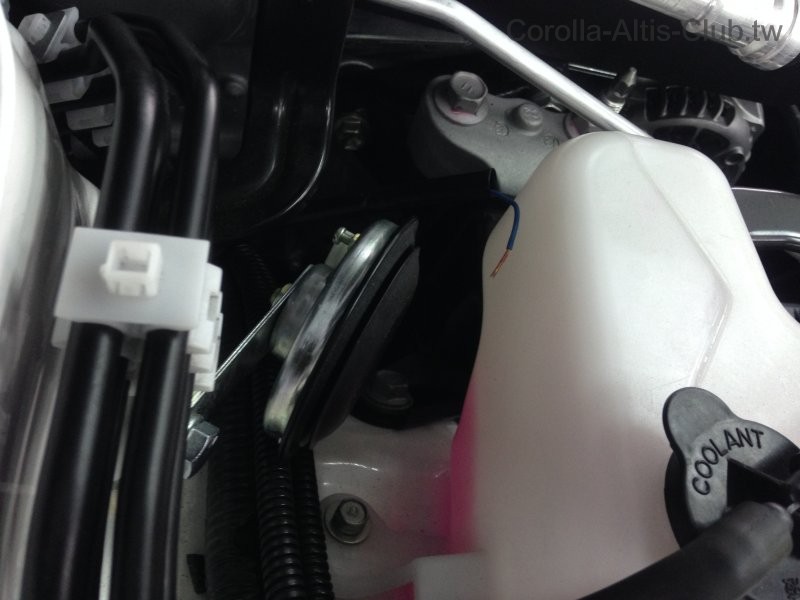

小弟的車是Z版! 平常停在家門口對面空地(從窗外就看的到),再牽車要滿兩個月的前一天晚上被小偷偷,目前玻璃破裂,防盜被剪斷破壞。
技師研判小偷先利用水箱罩的縫隙先勾出喇叭線切斷,突然覺得喇叭的設計的位置會不會太容易被破壞了
PS.原來原廠防盜早就被破壞了@@"

 樓主| 發表於 2014-5-9 22:39 | 顯示全部樓層
m1213708 發表於 2014-5-9 21:48
還好車子還在!!你還裝了甚麼防盜器??
原廠升級防盜 原廠終極排檔鎖。但是這次都沒有派上用場
立大功的是傳訊鎖!! 6張小朋友沒有白花!!

 樓主| 發表於 2014-5-9 22:29 | 顯示全部樓層
lee60 發表於 2014-5-9 17:03
嗯!下禮拜交車後要來把喇叭跟線組移位摟
我目前是直接升級BOSCH喇叭!! 把線路走暗線,喇叭往內藏。因為原廠喇叭鐵架都被扯歪了!!

發表於 2014-5-9 16:55 | 顯示全部樓層
好像可以改一種不斷電啦叭不知道有沒有效果

發表於 2014-5-9 18:50 | 顯示全部樓層
感謝樓主提供寶貴的資訊,多年前舊車行車電腦被偷,小偷也是先將喇叭線切斷,再到車內慢慢拆.
一直在想,要用何方法讓引擎蓋不容易打開,延長小偷的時間.
