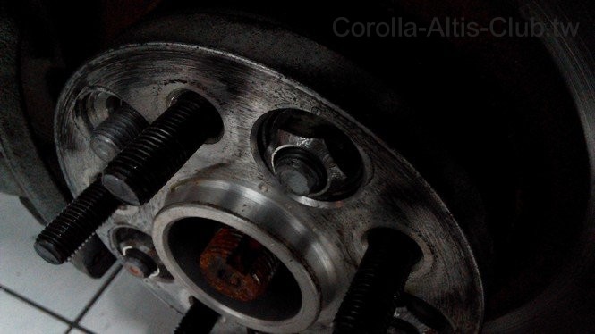

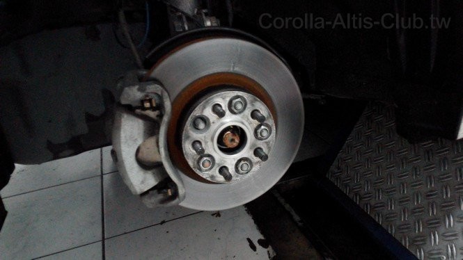

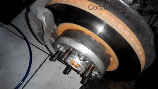

很多人想上86原廠圈
在這邊跟大家分享一下心得
我們2014 Altis跟86
都一樣是5孔100的規格
所以看似輪圈可以直上
但其實還是有不小的差異
首先
中心孔不一樣
2014 Altis是54.1mm
86是56.1mm
可以上
但是需要軸套
再來
ET值也不一樣
86原廠圈的ET值為48太大了
我們的15吋原廠圈才33而已
直上會碰到卡鉗
所以需要墊出來
第一
我不喜歡輪胎這種地方
有一堆會動來動去的東西
又是軸套又是墊片的
第二
86原廠圈的肉算是厚的
墊出來之後螺絲能鎖到的螺紋偏少
要換加長螺絲又很麻煩
第三
輪寬
如果墊不夠出來
會變成輪圈凹進去
視覺效果就差了
行駛的穩定性也會變差
但是墊太出來
又會遇到螺紋鎖太少的問題
所以我是直接訂做一個轉接座
5孔100中心54.15孔100中心56.1
厚度為15mm
不再有一堆零件動來動去
或是螺紋鎖太少的問題
而且輪寬也跟原廠圈差不多了
