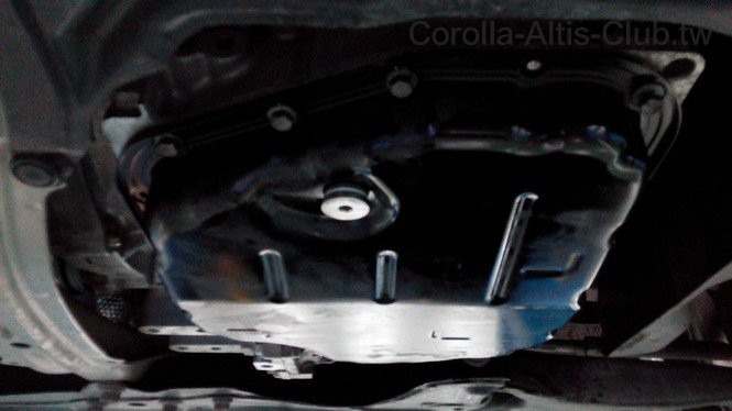

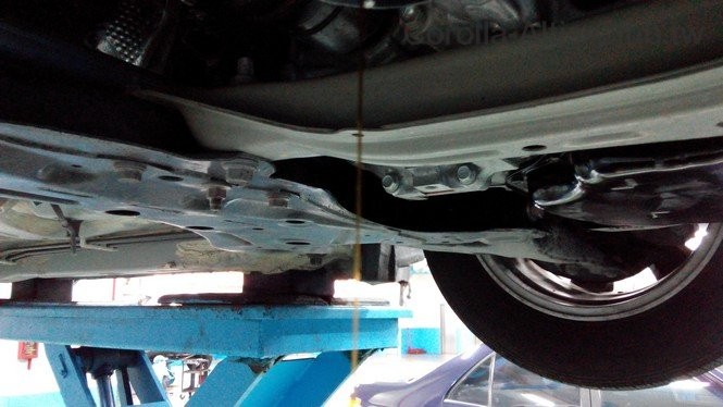

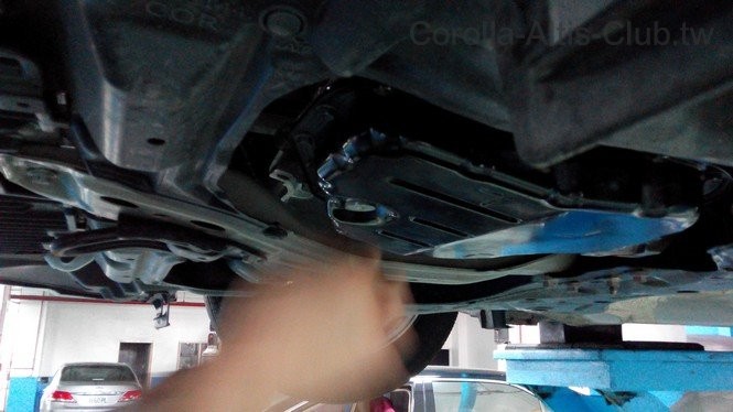

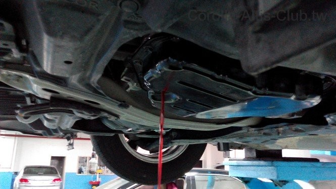

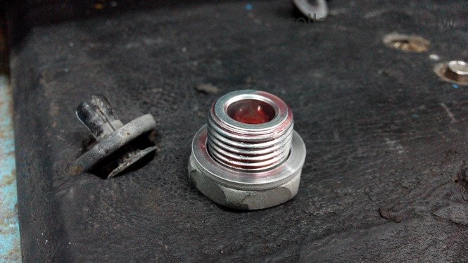

要換變速箱油
首先要讓變速箱冷卻到45度C以下

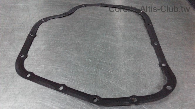

然後把整個變速箱油底殼打開卸除舊油
更換這個墊片
可洩下4.5L的變速箱油
因為我請我弟一早先把車開過去
在頂高機上放著讓車子冷卻
等到下午我才過去處理保養事宜
但是在我到場之前
技師就已經將變速箱油洩光
並把變速箱油底殼裝好
所以這部分都沒有拍到照片...

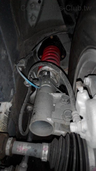

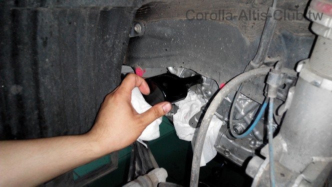

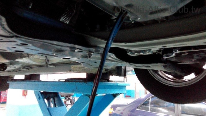

要注入變速箱油不容易
必須拆掉左前輪拉開裡面的擋板
打開紅色圈圈裡的螺絲
插入特殊容器
才能注入變速箱油

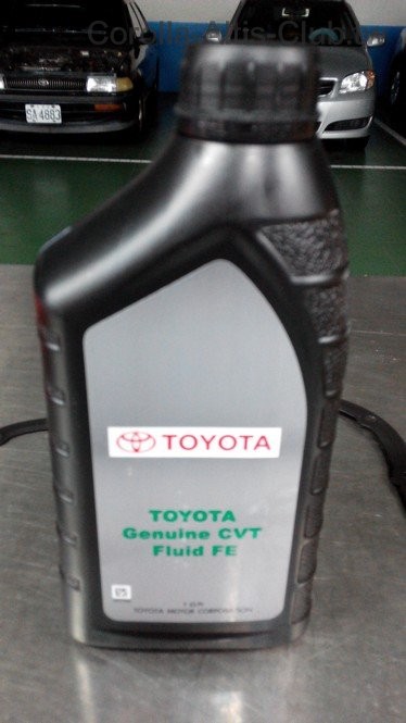

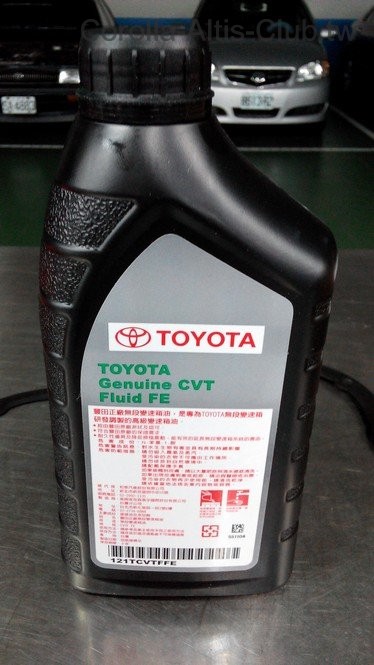

2014 Altis專用的變速箱油
綠標Toyota CVTF FE
千萬別買錯用錯
換錯油真的倒不如別換油
白費了Toyota配一顆這麼強大的變速箱給你
變速箱油這玩意
不像機油還有各種規範可以遵循
到底能不能用根本不知道
而且原廠變速箱油報價也才342
手冊就指定一定要這支油了
實在沒有道理去用其他的
技師有測量洩下的變速箱油約為4.5L
所以就注入4.5L新油回去
接著發動引擎
排入各個檔位
最後停在P檔
在油溫達到45度C時拆除洩油螺絲
讓多餘的變速箱油從延伸管溢流出來
在油溫達到50度C時鎖上洩油螺絲
完成變速箱油更換

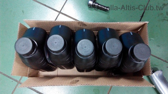

換機油比較簡單
就是頂起來洩油
洩下來的油還是挺乾淨
然後放下來加油就搞定了
依然使用便宜好用的
飛寶10w30

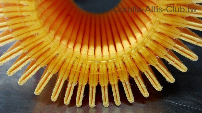

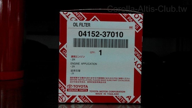

這次心血來潮
特地拍了機油濾芯
上面的文字還真不少
看得我眼睛都花了

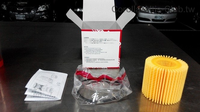

打開有這些

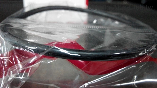

2014 Altis的濾芯只換裡面的濾紙
還有這條油封
不是換整顆濾芯
說明書講得很清楚
特別強調油封的安裝

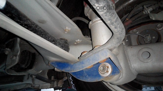

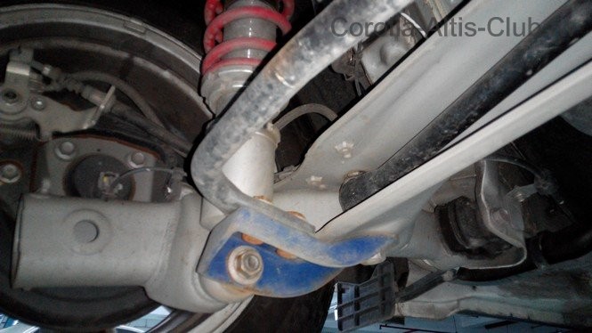

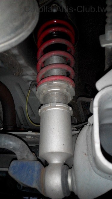

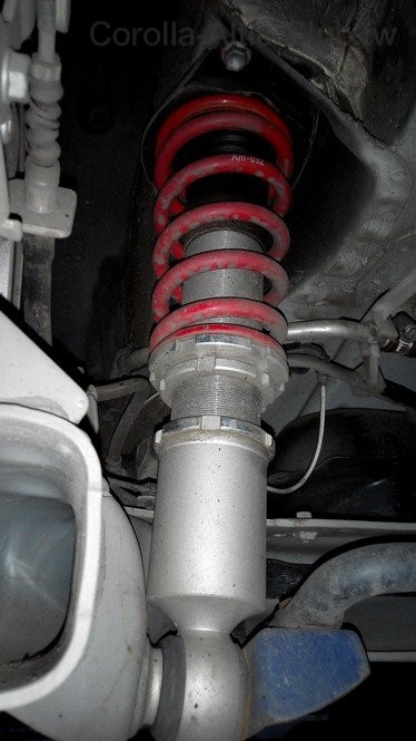

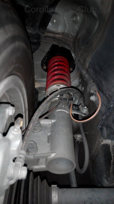

難得車子頂起來
我都會巡視一下底盤
看看有沒有什麼問題
尤其我都激烈操駕...
雖然我都日跑賽道夜跑山道的
跑大鵬灣跟阿里山跟跑廁所一樣勤
但是底盤依然頭好壯壯
既然我開不壞
大家就不用擔心了啦
用力開吧!
