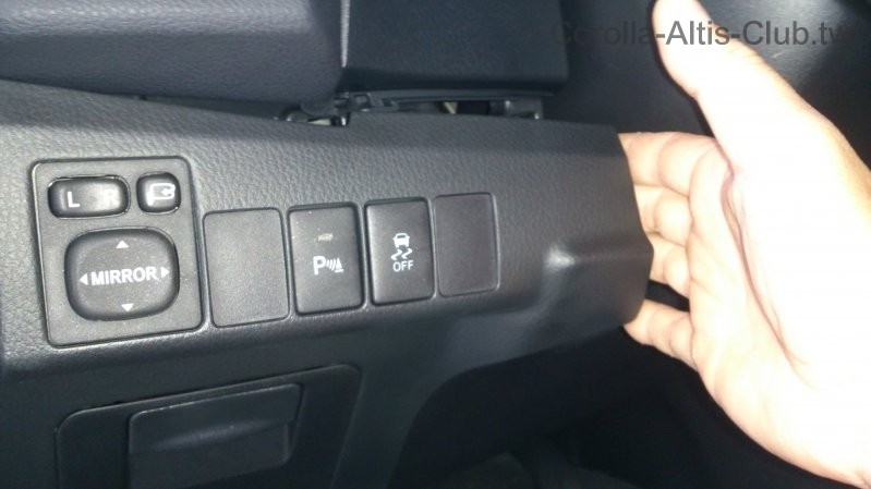

第一次拆這台車~
雖然怕怕的~

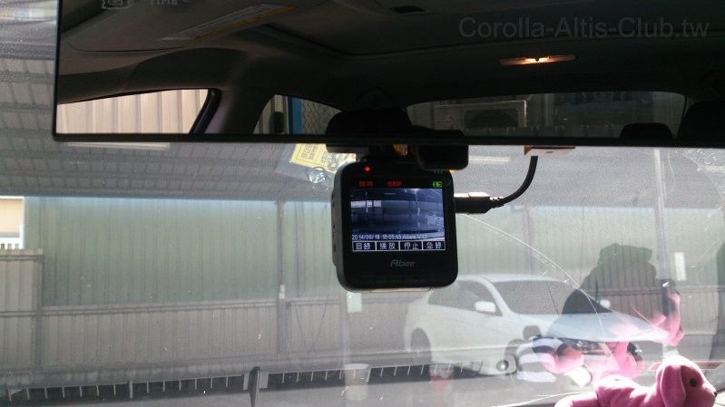

不過交車當天有看店家安裝過前車雷達~
大概怎麼拆都有記起來~

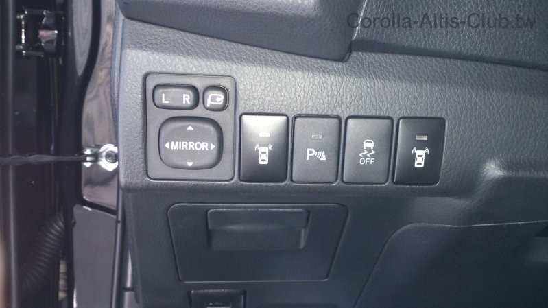

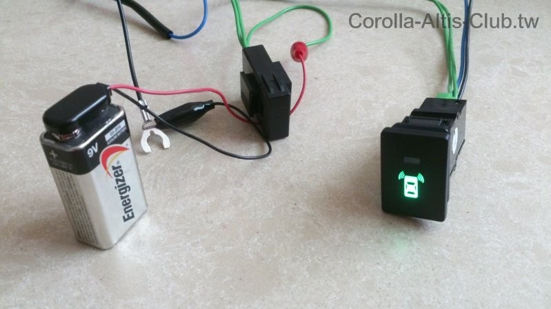

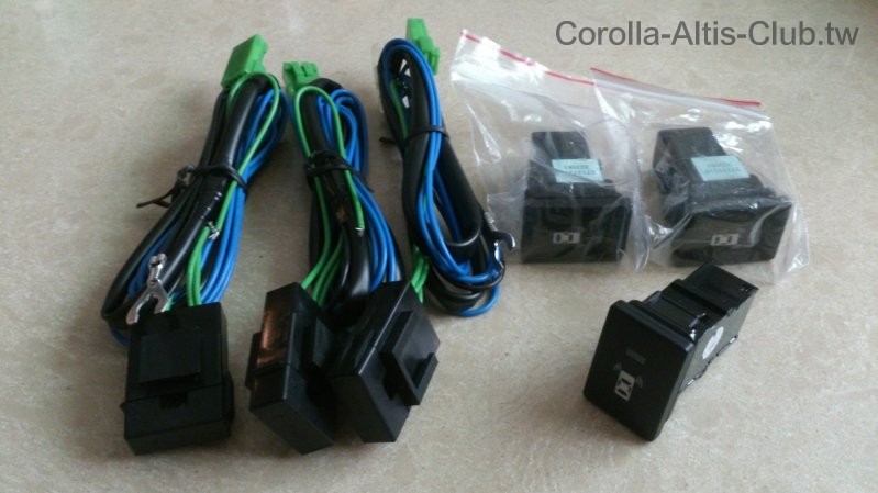

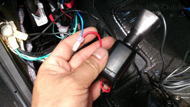

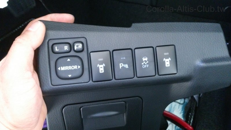

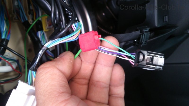

1.訂車時跟業代凹的開關
2.輸入正極
3.負極

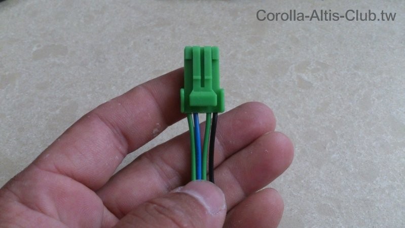

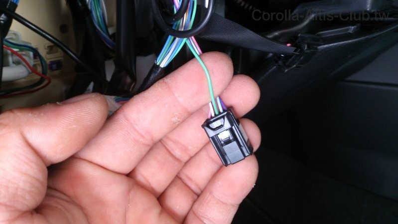

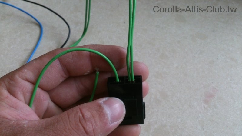

4.輸出正極

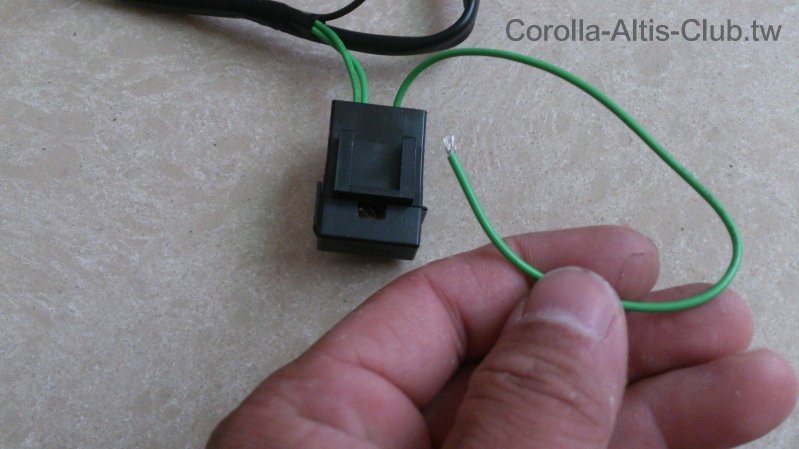

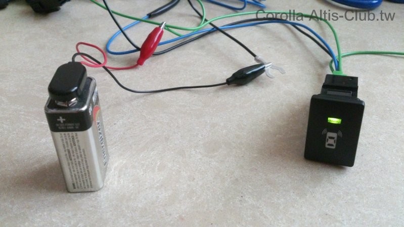

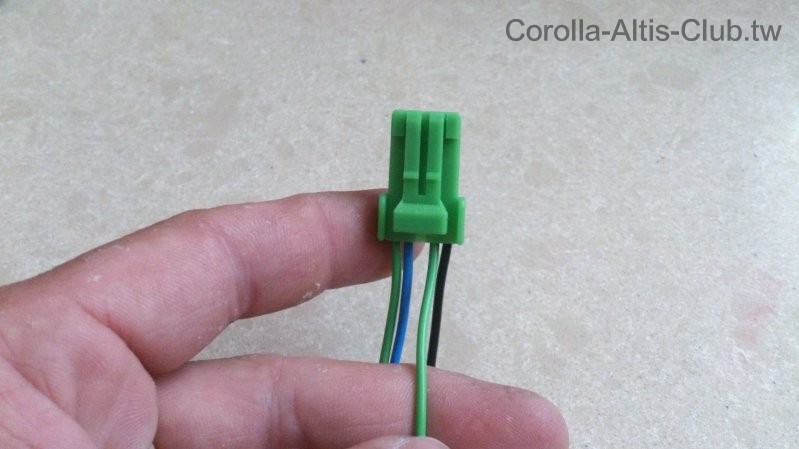

5.插頭上有四條線,要接的線卻只有三條

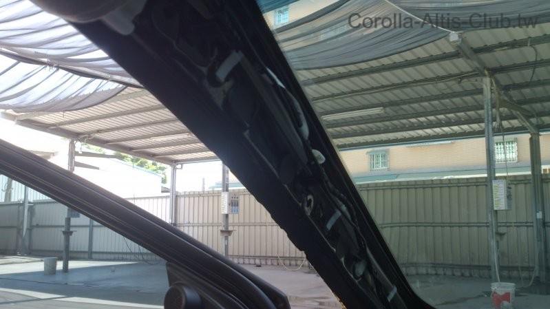

6.它把小燈和輸入正極接在一起,
7.這樣等於車子發動後,汽車圖案的燈就會一直亮著(按鈕還沒按下時)
8.找出這條線

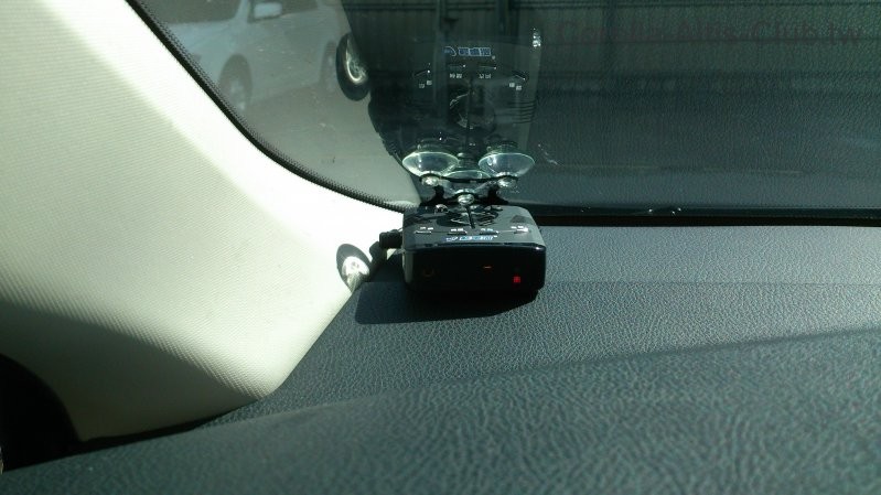

9.把它剪開車子發動就不會一直亮了
10.把支架和行車記錄器裝上
11.拉開膠條

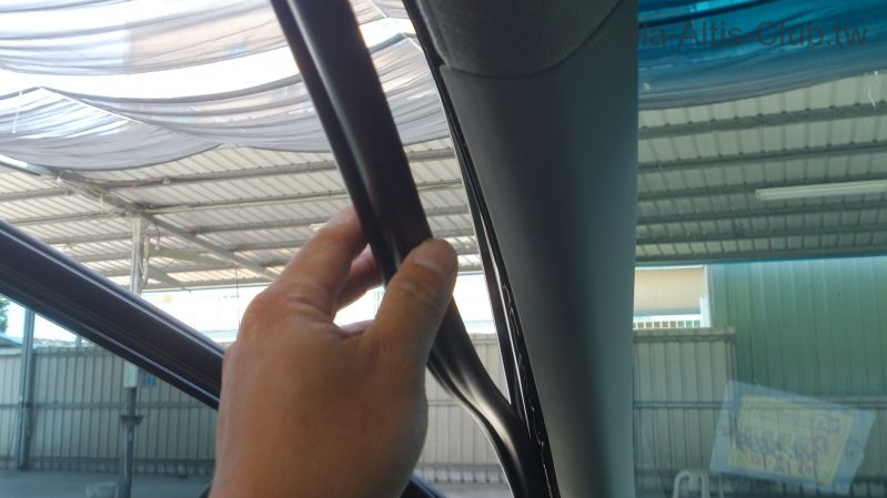

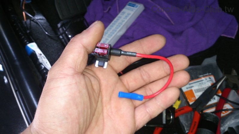

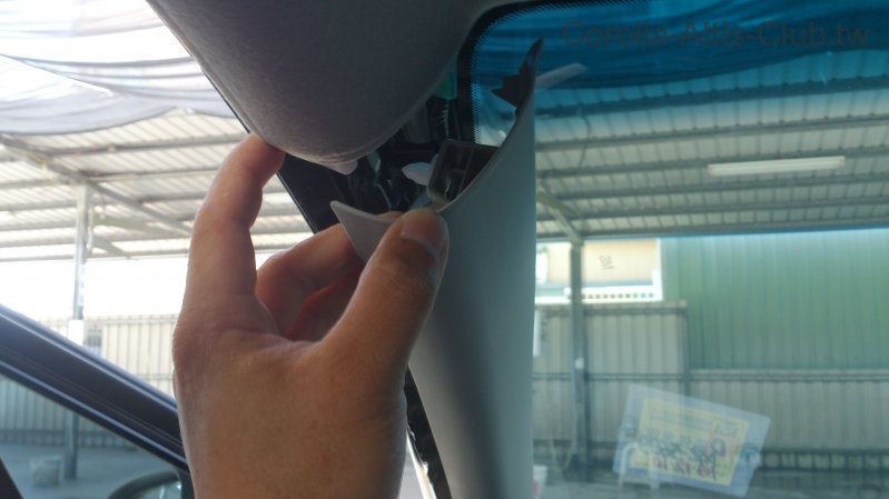

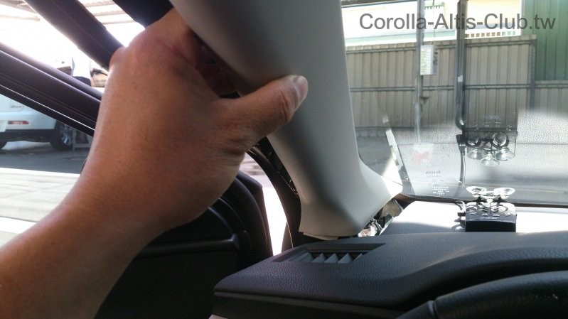

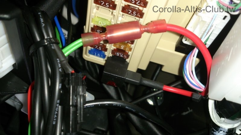

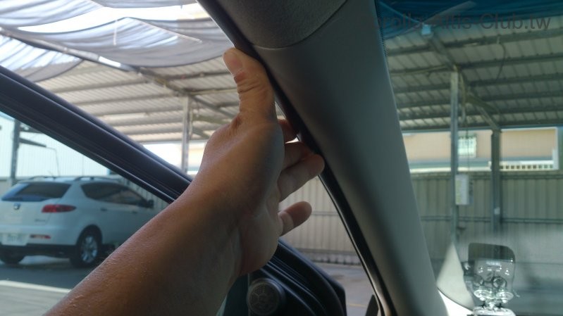

12.拆開A柱飾板

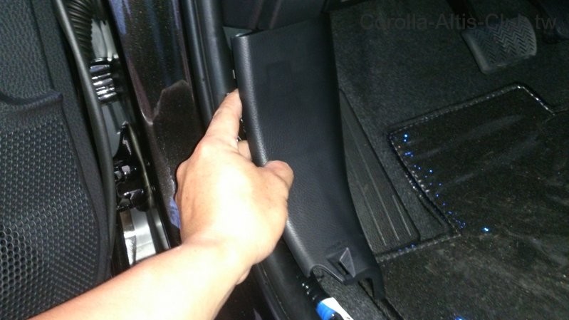

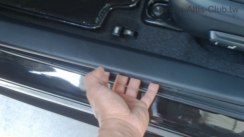

13.拆開內門檻

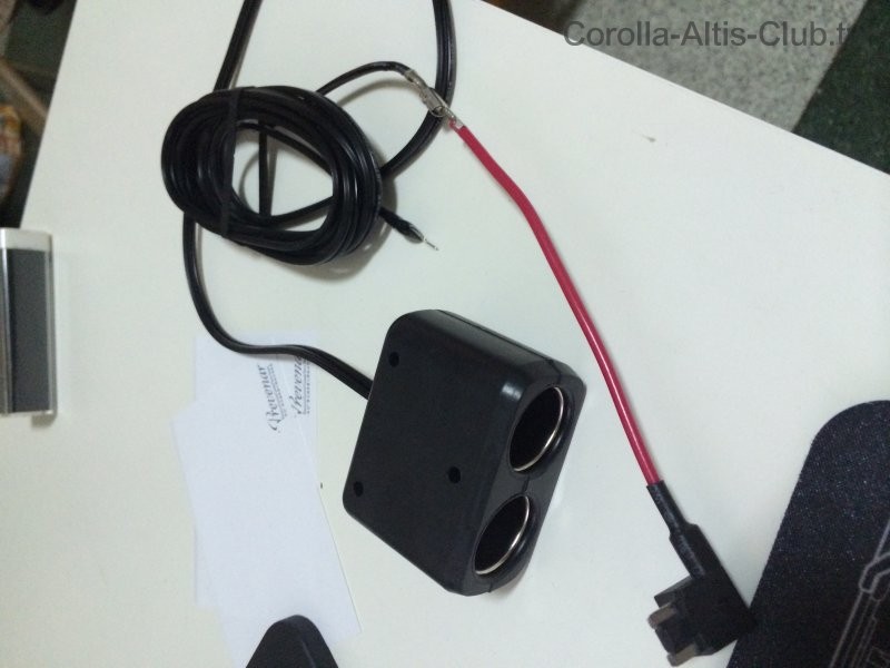

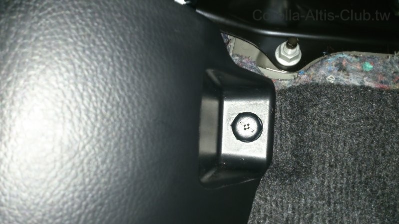

14.拆腳踢板螺絲
15.拆開腳踢板
16.從這邊扳開就可以把整片取下

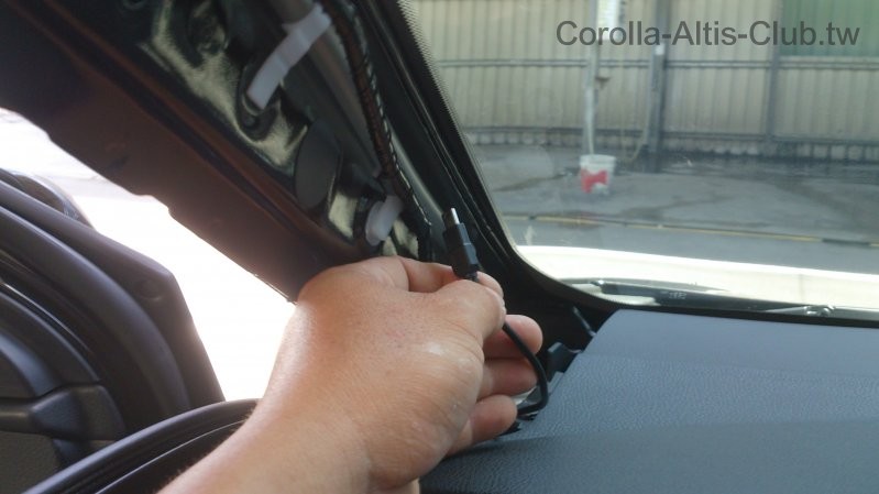

17.從下方找空隙把電源線拉起來
18.把線藏進天蓬內

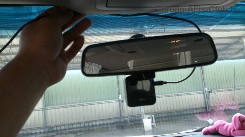

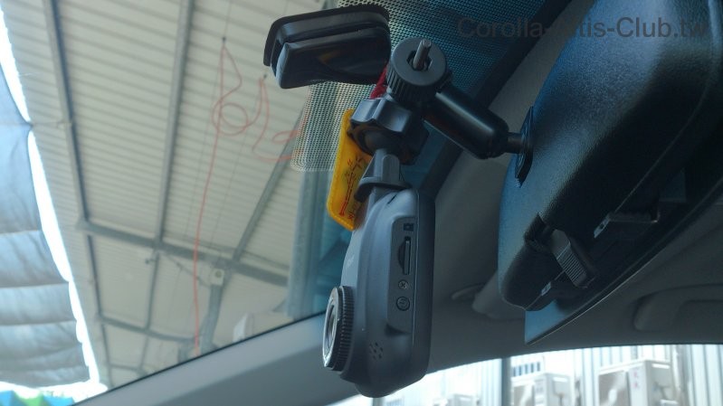

19.線用束線帶固定好

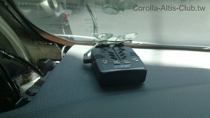

20.順便把業代送的黃昏牌GPS測速器裝上
21.裝回A柱飾板

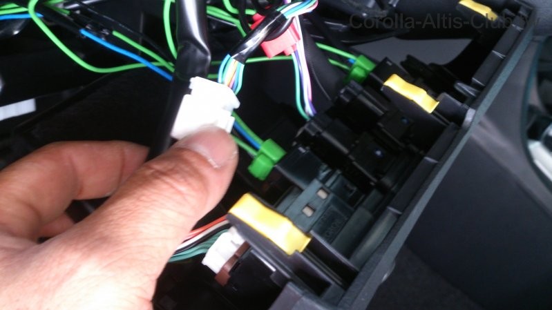

22.裝回膠條

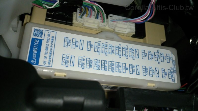

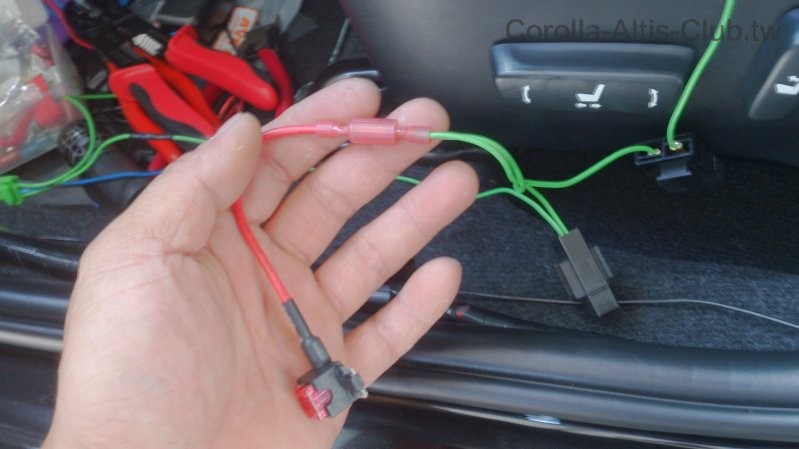

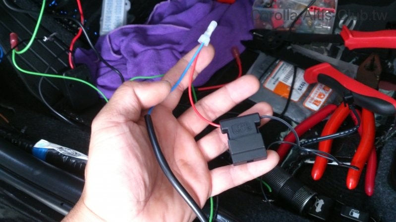

23.方向盤下方有個保險絲盒
24.網路購買的保險絲電源線,
電線那一邊是負載側,
要插進原廠保險絲盒別插錯邊,
不然會沒有保護的作用

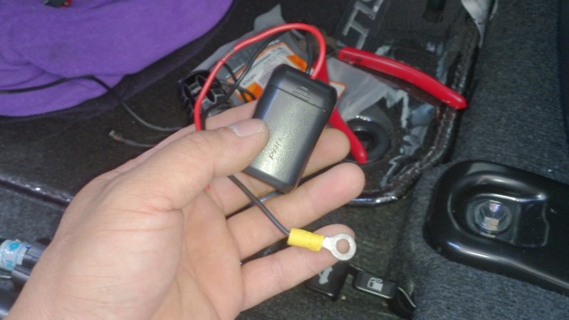

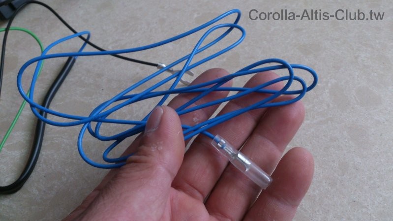

25.行車記錄器要用的點煙器插座
26.裝上開關
27.接上輸入正極
28.測速器正極接在開關輸出正極
29.行車記錄器用的點煙器插座正極接在開關輸出正極

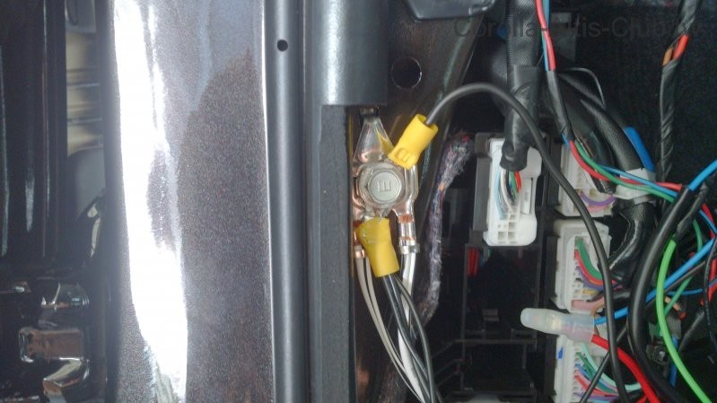

30.要接地的線都鎖在這邊
31.原廠雷達開關的小燈線(中間綠色這條)
32.把要安裝的開關小燈線接上
33.插頭全插回去
34.保險絲電源線插在原本CIG(點煙器保險絲)的插孔,
要插之前記得用電表量一下原廠保險絲盒,
那一邊是電源側,
那一邊是負載側,
插反了保險絲會變沒保護的作用

37.完工

發表於 2014-7-16 18:25 | 顯示全部樓層
圖那條紅線是那2孔的點煙的~因為原本就有買一條延長座就已經用一個位子(接藍電)CIG
所以沒位子可以插了~acc在CIG上面頭太大插不上去~
所以才想直接用烏龜夾在原本CIG延長出來的紅色~

 樓主| 發表於 2014-7-1 22:52 | 顯示全部樓層
cptsaia 發表於 2014-7-1 20:59
大大請問電源側和負載側要如何分清楚? 我有三用電表..但不曉得如何量
負極測試棒量搭鐵處~
正極量原廠保險絲座(先把保險絲拆除)
把車子送ACC過電~
量看看原廠保險絲座兩側插槽那一邊有過電~
那一邊就是電源側~

剛剛想把點菸器旁邊的前雷達按鈕移到倒車雷達鈕隔壁,拆完才發現......線太短,做白工了!!

這開關也可以凹喔!
外面一顆要500元!!!
