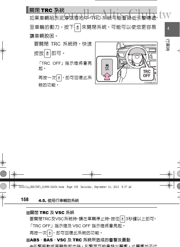

我記得防滑指示燈白天不會亮,只有晚上開車燈時才會亮燈,您若確定燈不亮有無功能!則可在發動狀況下,按一下防滑指示燈!若儀表上有防滑的燈亮起-OFF,則表示系統正常!只是指示燈故障,說明書157頁有說明︰若按一下儀表上防滑指示燈-OFF沒亮,就要回原廠去檢查了!我記得有大大說要在發動車子行駛中,按防滑指示燈才會-OFF亮燈,您可試試看,
關閉TRC系統
關閉TRC系統
