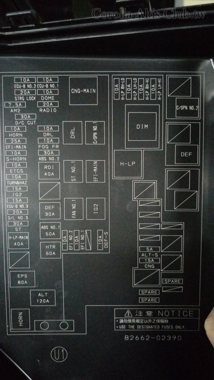

發表於 2016-5-8 00:39 | 顯示全部樓層
本帖最後由 Herman 於 2016-5-8 01:27 編輯
樓主您好…
小弟已裝一組,但想改線路,請教您…
您知道小燈保險絲是那一個位置嗎?原廠日行燈是發動車子後放手煞車才會亮,
您知道在那一個位置嗎?想並接它

發表於 2016-5-8 07:18 | 顯示全部樓層
s69816001 發表於 2016-5-8 07:10
你的有原場日行燈嗎??
有原廠日行燈

 樓主| 發表於 2016-5-11 21:42 | 顯示全部樓層
原場日行燈,晚上是小燈的樣子,,如果要接開小燈亮可能要接車內保險絲,尾燈
