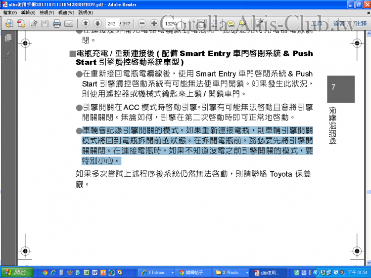

剛剛看了使用手冊243頁

發表於 2015-7-18 23:42 | 顯示全部樓層
謝謝拉  !  因為 怕影響電腦 ! 都不敢拆電瓶充電!!!
