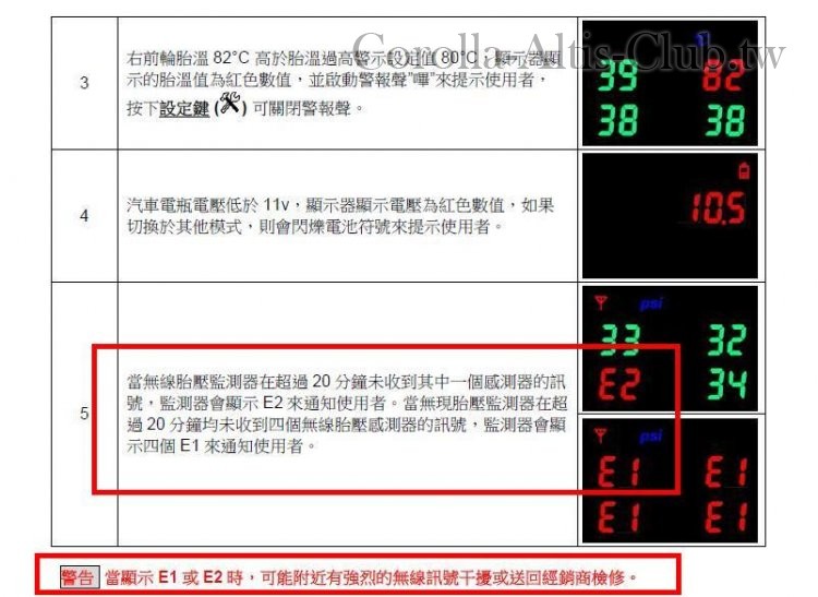

發表於 2015-6-15 19:17 | 顯示全部樓層
本帖最後由 oak 於 2015-6-15 19:38 編輯
P409T顯示器說明書︰10/19頁,當無線胎壓監測器在超過20分鐘未收到其中一個感測器的訊號,
監測器會顯示E2來通知使用者!我的車車每次都是左後輪,偶而會顯示E2沒偵測到,一段30分鐘的路,
有時需要20幾分鐘才偵測到,但如果真洩漏氣,是馬上有警報聲的,很奇怪!
有時又可4個輪子在兩分鐘內全部顯示正確的胎壓及胎溫!
原廠的胎壓偵測器 p425是orange的產品功能是一樣,他只是沒畫面顯示!
超過20分鐘未收到其中一個感測器的訊號,就有警示聲!
可能附近有強烈的無線訊號干擾,如手機…等,
但如果持續皆沒訊號,有可能裝在輪胎的發射器故障或沒電,就要送修了!
