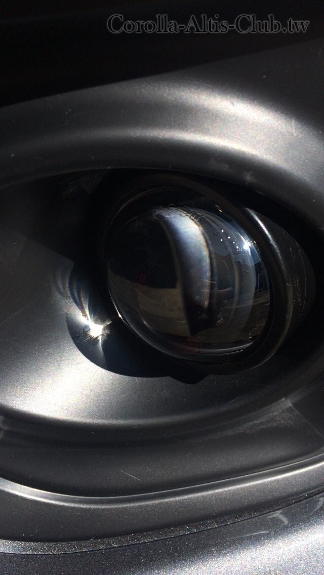

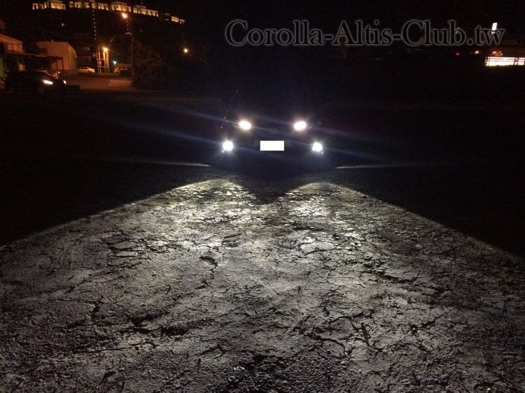

發表於 2016-5-28 08:49 | 顯示全部樓層
本帖最後由 dekaron 於 2016-5-28 09:13 編輯
我自己在大太陽下安裝左邊的魚眼後,LED都還沒開燈過,10分鐘後疤痕就出來了(原廠黑色霧燈罩很表面很軟)
太陽下裝完實拍
太陽下裝完實拍
LED魚眼霧燈
LED魚眼霧燈
