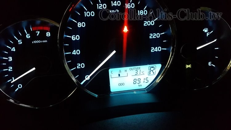

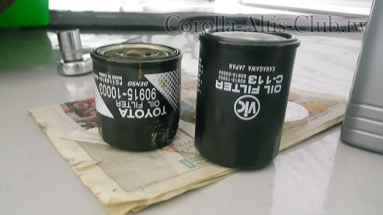

2016 12月領牌 剛換機油是鐵罐
今天換機油 我重機也是用VIC機油芯
今天換機油 我重機也是用VIC機油芯
8915就換
8915就換

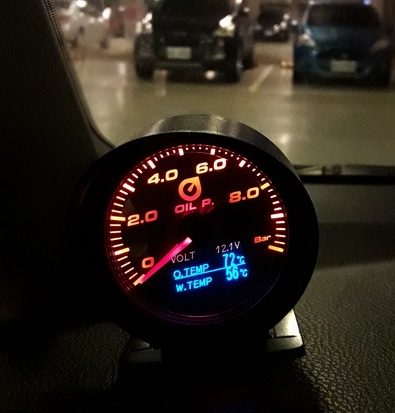

發表於 2018-10-15 20:57 | 顯示全部樓層
本帖最後由 sfarmory 於 2018-10-20 18:01 編輯

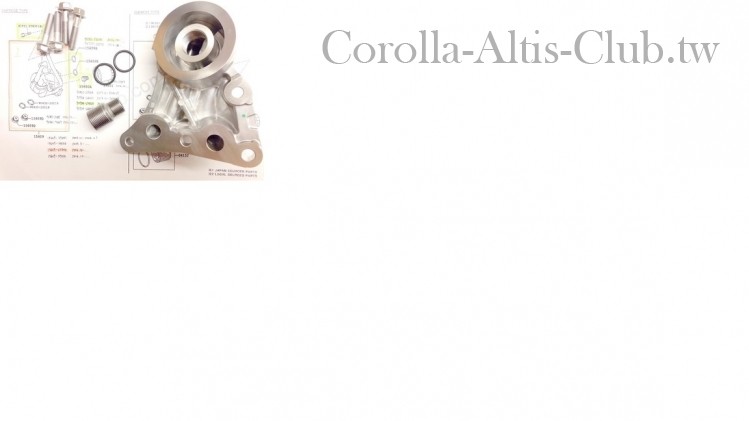

濾紙芯變身鐵芯
訂購的鐵芯座
訂購的鐵芯座

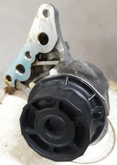

拆下的紙芯座
拆下的紙芯座

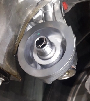

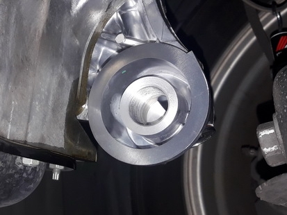

裝上鐵芯座
裝上鐵芯座
鎖上管接頭
鎖上管接頭
4合1
4合1

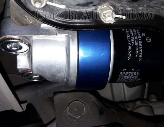

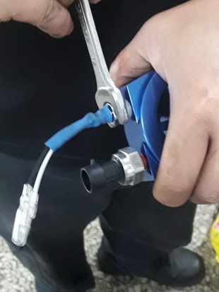

轉接座
轉接座

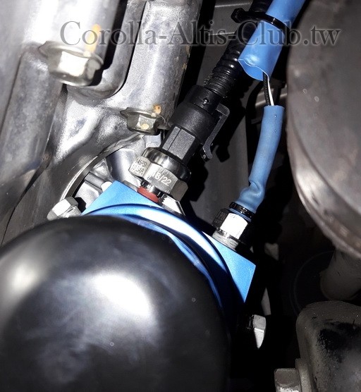

油壓&油溫
油壓&油溫
另一角度
另一角度

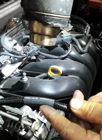

整線
整線

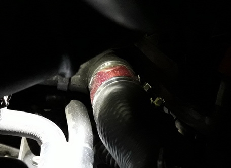

水三通
水三通

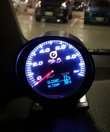

晝間模式
晝間模式
夜間模式
夜間模式
