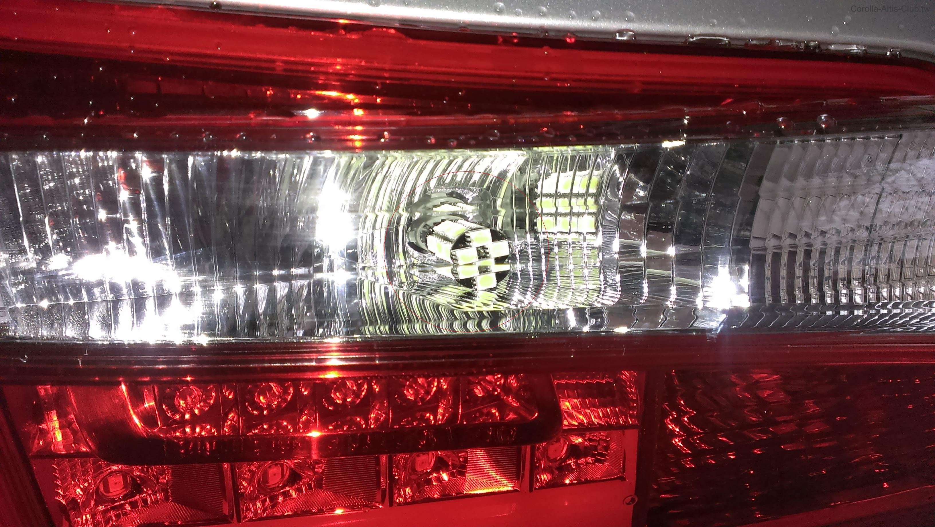

T15的  寬16MM  長50MM 放的進去嗎

我都裝好了T15 LED,那當然可以 ^^
後來我又改換T20 LED(後霧燈),長度約60MM,本來也想說裝不進去,但是...............,竟然也可以塞進去,太棒了。

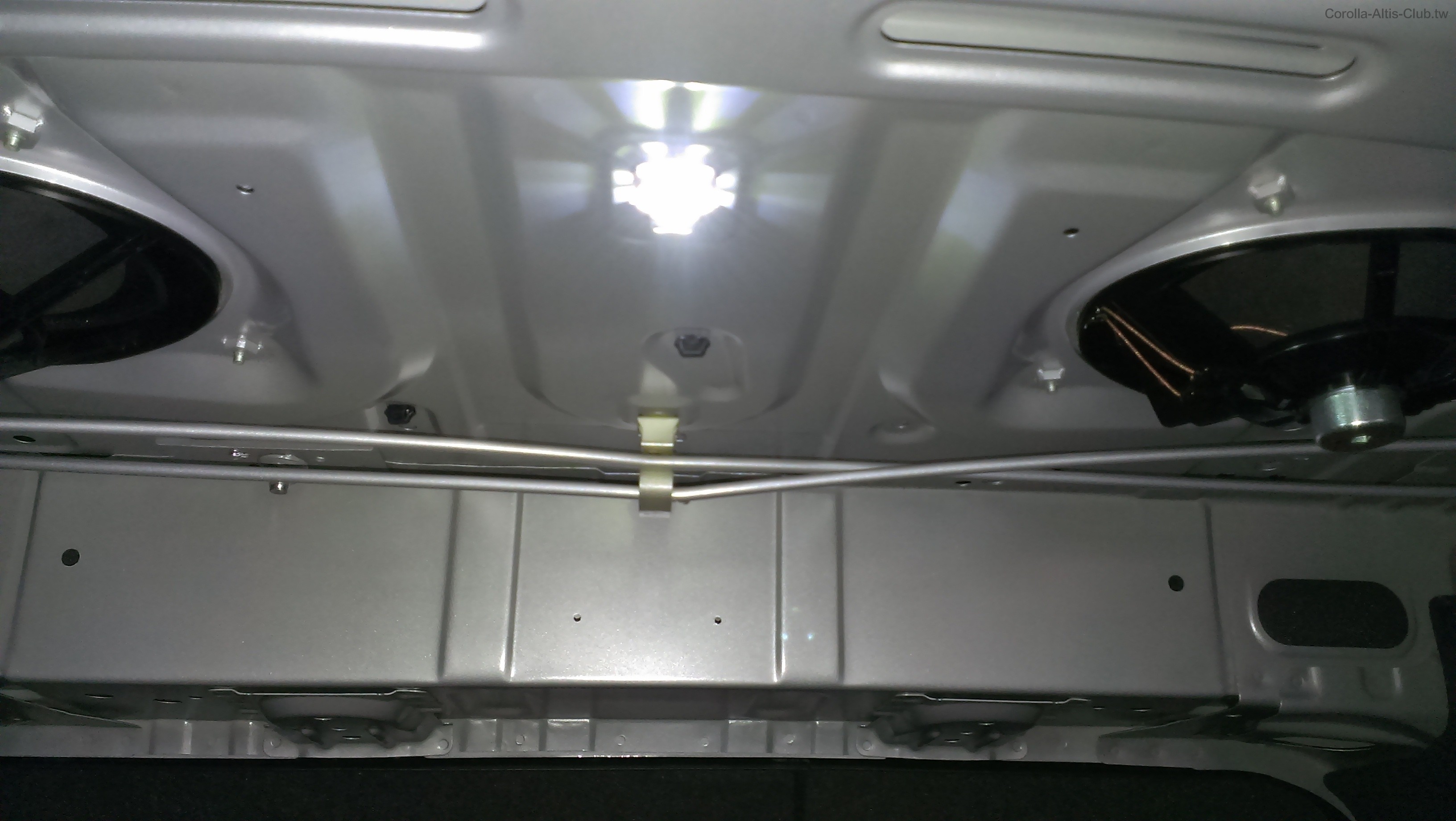

真正要注意的是,後車廂燈(行李箱燈),它的規格也是T10 LED,我記得長度最好不要超過30MM,否則會被塑膠網擋住,除非你將塑膠網剪破或穿洞,或是直接將電線延長出來,裝一條更亮、更炫的LED燈條,貼在後車廂上方。

倒車燈T15 LED
倒車燈T15 LED
後車廂燈T10 LED
後車廂燈T10 LED

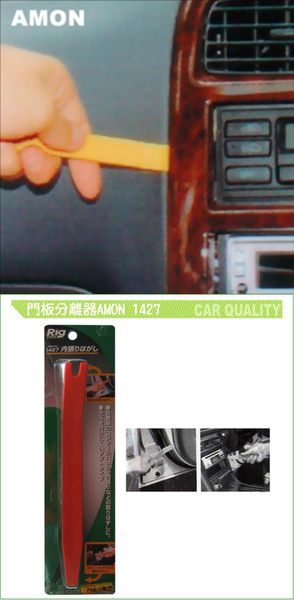

大大請問一下換牌照燈是否要打開後車廂= =把那塊黑色的先拆下才可以拆到燈泡吼??

我是利用圖片中的RIG起子(比較好拔),先將後車廂的黑色蓋子拿下來,然後再那起牌照燈,因為卡榫的關係,多試幾次才將牌照燈拿起來,然後再小心搬開牌照燈蓋,換上T10 LED,然後,回裝回去,過程中需注意力道與角度,文字敘述不容易,請自己試一下,就知道了
