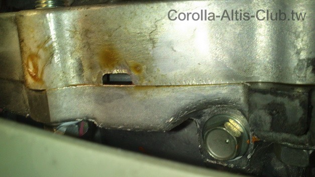

樓主: wongkianpoh
6000km 也漏油了

發表於 2014-2-21 03:28 | 顯示全部樓層
請問看到好多po文都說漏油的問題,這該不會是每台車都會有漏油的問體,早跟晚的關係

發表於 2014-2-21 08:42 | 顯示全部樓層
一般汽車油封大都用日本NOK品質應沒問題
如果確定是漏機油的話...
使用的油封品質不良?
曲軸有瑕疵?
組裝有問題?

 樓主| 發表於 2014-2-21 11:24 | 顯示全部樓層
我的車還沒滴油,但有滲漏的狀況,所以沒抬起來看是不會發現的,各位是不是也應該看一下..

發表於 2014-2-21 14:00 | 顯示全部樓層
我的就是2014,一月出廠的車啊,跑2800km也是一樣漏油的情況,
建議各位族友找機會把車子頂起來看看,早發現早反應...

發表於 2014-2-21 16:39 | 顯示全部樓層
各位真的快一點檢查,我也是看到這貼文,請朋友升起來看,哇!我也中了。
2013/11/28交車,3800km。感覺這是普遍現象。
這是什麼品質,爛。
