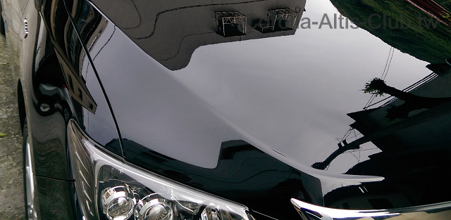

發表於 2014-6-14 18:52 | 顯示全部樓層
本帖最後由 ujm 於 2014-6-17 07:11 編輯

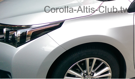

分享DIY 鍍膜成果:
要注意一件事,如果不確定自助洗的泡沫是否中性的,使用Soft99和卡派爾的DIY氟系鍍膜最好不要用該泡沫水
,因為黑色那台就發生慘事...鍍膜重來...0.0|||....它們都怕鹼銀色是我的,上頭目前是SOFT99 F7 (因為買錯,還是得用完)
黑色和紅色是朋友的,上頭是SOFT99 鏡艷
899
6390
6390

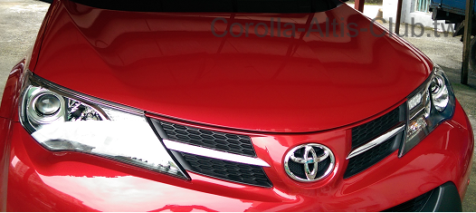

發表於 2014-6-15 21:36 | 顯示全部樓層
本帖最後由 ujm 於 2014-6-28 05:54 編輯
sfarmory 發表於 2014-6-14 21:07
感謝大大分享, 以前聽烤漆師父說, 蠟越打金油越薄, 所以想DIY鍍膜, 但是鍍膜前的清潔對我倒是另一個難題,  ...
漆面如果很好就是用DOWN 之類的下蠟,今天我直接用洗衣精(抱歉一樣是中性的)洗RAV4..朋友不給亂搞
只好照步來..(其實自己也有壓力啦..),再來就是找地方鍍膜了..室外不建議,因為各家產品不同
例如鏡艷它沒清潔力..水痕沒清乾淨就包下了,而卡派爾倒是有點清潔力..雖然我是室外車,每月也在室外鍍膜一層,目前個人車輛是卡派爾封魔或SOFT 99 F7(買錯還是得用完).
但車色或許也有關係,我是銀的,朋友的都是深色系的..總之能室內是最好...

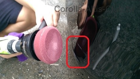

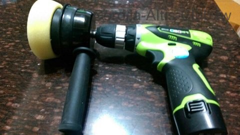

本帖最後由 ujm 於 2014-6-30 06:28 編輯

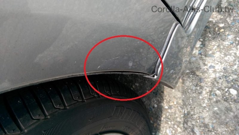

最近物色了一個DIY工具用美光 G3500 接電鑽的的打蠟機模組...
加平價的鋰電型的平價電鑽,當成DIY整理漆面之用
今日使用大概抓到調性..
1. 用指甲感覺得到刮痕的,使用紅綿加SOFT99 : 3000..
效果依然有限,但至少可以達到要很注意才會發現的地步
2. 如果保桿有未見底但金油已深刮的那種要很小心,儘量不要用SOFT99 : 3000
在邊邊角角也要很小心,不然下場是這樣,還好下手的不是我...
依今日的使用結果,大致上能確定兩顆鋰電夠上蠟一台車,使用上也確實方便
,但下蠟看來還是照著美光的試範影片來吧..而如果是習慣打多層的
不知道兩顆鋰電夠不夠力。

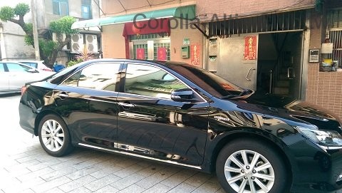

發表於 2014-7-6 15:31 | 顯示全部樓層
本帖最後由 ujm 於 2014-7-6 15:33 編輯
昨日朋友跑來試蠟...用了打蠟機和美光遊艇蠟....超亮的還沒蠟影..
但..朋友忍不住在蠟沒乾的狀況又疊了鍍膜上去..結果出現像蠟影的東西..
不確定會不會消失..會請他再回報...(我的如意算盤是等蠟乾再上的...)
對了之前說的那個污點..原廠師父要水砂一下...

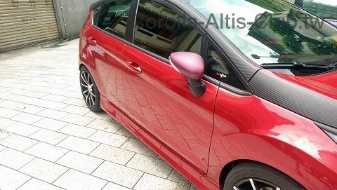

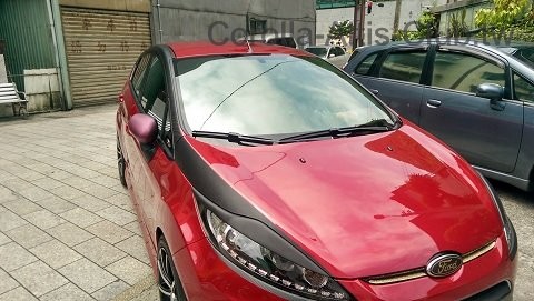

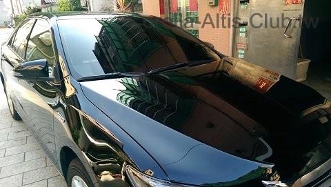

發表於 2014-7-13 21:48 | 顯示全部樓層
ujm 發表於 2014-7-6 15:31
但..朋友忍不住在蠟沒乾的狀況又疊了鍍膜 ...
又一位同事來玩 DIY 鍍膜..也PO一下...的確使用蠟加鍍膜的亮度比單純的鍍膜
亮麗的多..持久力待追蹤
