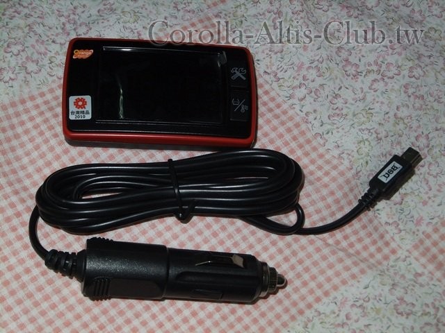

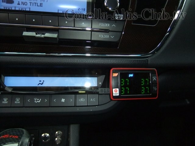

終於將顯示器固定在點煙器旁邊, 三個盲塞裡面偷偷粘了強力磁鐵,
自己去買一條 1.8公尺長的USB線,(一端是 MiniUSB線左彎公頭,另一端是標準USB公頭) 然後將標準USB公頭剪斷, 裡面有4條線 (紅白綠黑), 經與原附的點煙器電源線比對後, 發現手冊上所寫的顏色與接電, 跟自己買的USB線,其中顏色接法是不同的,
a.如果你是直接將隨機器購買的點煙器電源線剪掉, 那就要依手冊所指定的接法接正負極。
b.如果你是買標準的USB線來用, 那就要這樣接:  紅與白接在一起接ACC正電, 綠色搭鐵, 黑色當作天線不用接,但要注意USB 線不可以剪得太短, 否則收訊會不良。
顯示器終於有個家了。
顯示器終於有個家了。
底下是三個空的盲塞板
底下是三個空的盲塞板
電源線從底下拉出
電源線從底下拉出

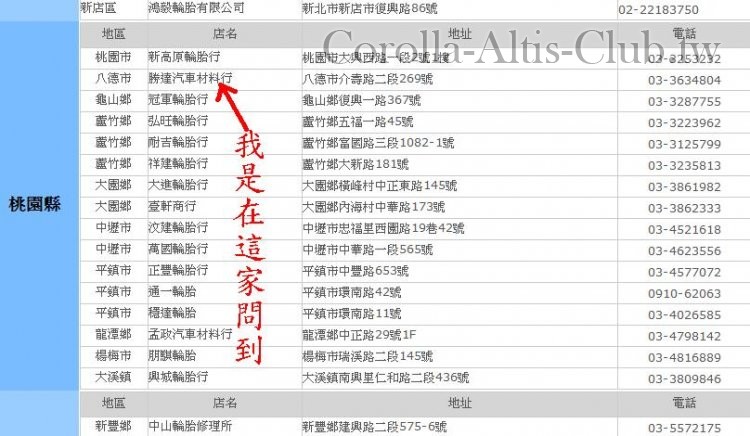

小弟是照您樓主說的︰上Orange官網查詢[服務資訊]Orange 合作的
[全台安裝服務據點]挑選離最近或最方便的輪胎行問到的︰
桃園介壽路二段勝達汽車輪胎︰Orange P409T的顯示主機含電源線!自取︰800元!

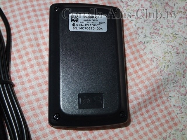

樓主說的很有道理;我到勝達汽車輪胎行(是輪胎行不是材料店)登記有誤,
自取時︰小姐直接至架子上拿下顯然是已開過的盒子,內只有P409T主機及電源線,
沒有其他東西,拿P409T主機及電源線給我,盒子沒給,我看也沒保固,
應該是賣剩的主機!算我運氣好,只要能用就好了!看有沒有人也想碰個運氣!
