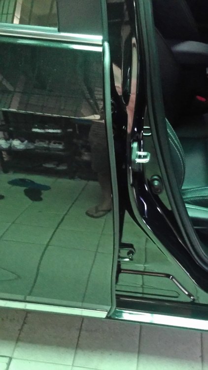

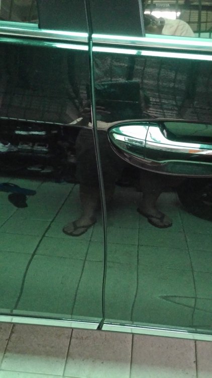

隔音完工分享,感謝家族大大分享

 樓主| 發表於 2015-5-24 07:37 | 顯示全部樓層
淵泉 發表於 2015-5-23 23:54
所以真的要把有鐵的的地方剪掉,但是最上方的(沒有鐵的地方)就不用動它是嗎,還是簡單的說,買回來包覆的地 ...
剪掉是最下面的地方而已唷
你買回來包下去你就知道為什麼要剪
因為下面會太緊

發表於 2015-5-27 17:05 | 顯示全部樓層
買過2種版本包括EV57 5976YB
開後門都會把膠條撐開
所以我目前是使用小D隔音條
122
1328
1328
 樓主| 發表於 2015-5-27 19:57 | 顯示全部樓層
luo53535 發表於 2015-5-27 17:05
買過2種版本包括EV57 5976YB
開後門都會把膠條撐開
所以我目前是使用小D隔音條
你是裝的不好嗎?
我裝開後門不會有這種問題耶
