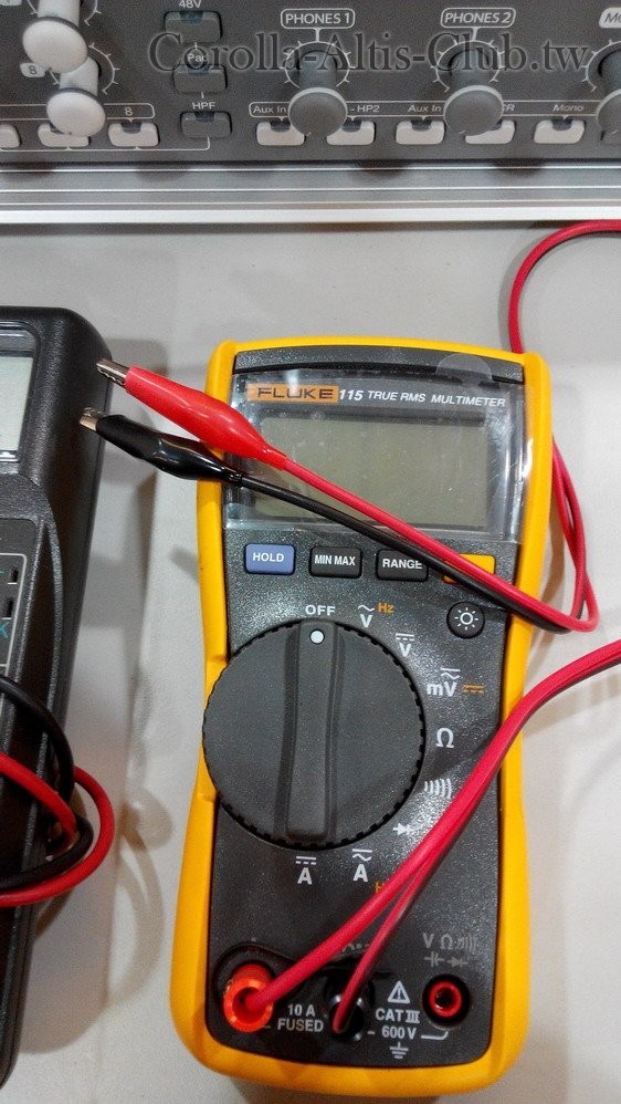

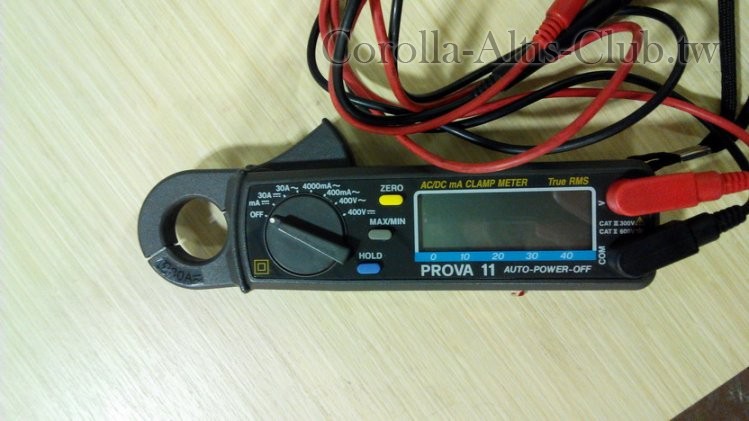

發表於 2015-10-16 22:35 | 顯示全部樓層
本帖最後由 sfarmory 於 2015-12-15 22:30 編輯
用勾表量一下
未開電門 285mA
開ACC 2.89A(garmin7190 前後行車記錄器)
開紅火(IG on) 4.58A
2015/12/13 使用 FLUKE 115 串接測試
未上鎖  135mA
上鎖防盜啟動  200mA
ACC on  2.67A (garmin 7190 off=2.26A)
IG on  5.0A (garmin 7190 off=4.5A)
fluke 115
fluke 115
prova 11
prova 11
