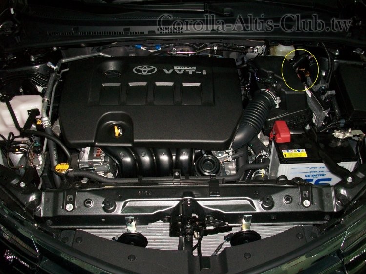

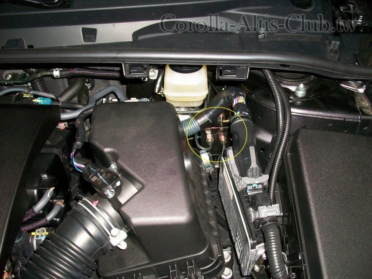

我是車守老帥哥.針對車主愛車被竊事件.本人深感遺憾.期待早日能找到失竊車.針對失竊車主及車友對車守疑慮.做以下聲明:
1.ALTIS車守安裝位置是在面對車子右前方避震器旁如圖示:
就影帶畫面看不出有對車守主機做手腳
2.因天色已亮,可以看見歹徒都在面對車子左側,及進入駕駛座施工.由此研判主機並未遭受破壞.
