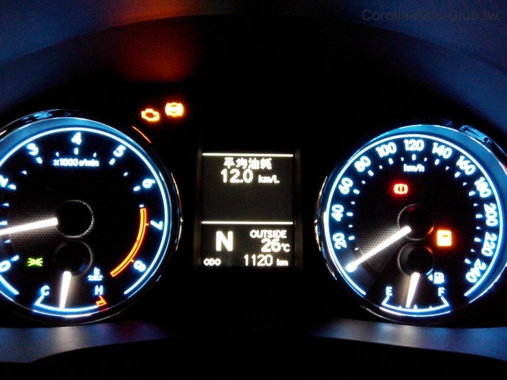

小弟Z版新車即將滿一個月,剛破千里程數,一如往常高速公路開定速,沒多久便發現速度越來越慢,一看儀表板,故障指示燈、abs指示燈、打滑警示燈都亮著,接下來定速系統無法開啟,eco指示量表無法顯示,但還是可以正常行駛及煞車,開到休息站重新發動後燈號依然存在,連絡業務後要我盡速回廠用電腦檢測。有車友大大遇到過類似的問題嗎?不知道會不會新車就要拆東拆西的。
===10/7檢修報告============

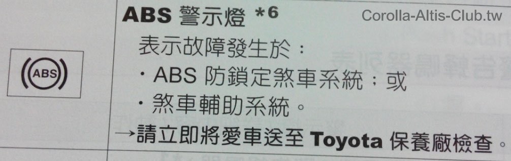

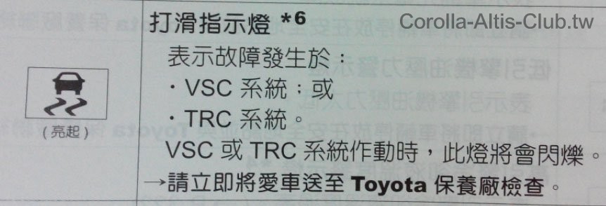

(1)小弟的KING  OF  THE  CAR,回廠檢修後問題已解決,在板上跟各位車友大大分享問題點。
首先附上剛開始的故障燈號畫面以及車主使用手冊的說明。(爛手機拍攝,傷眼多包涵)
使用手冊說明
使用手冊說明

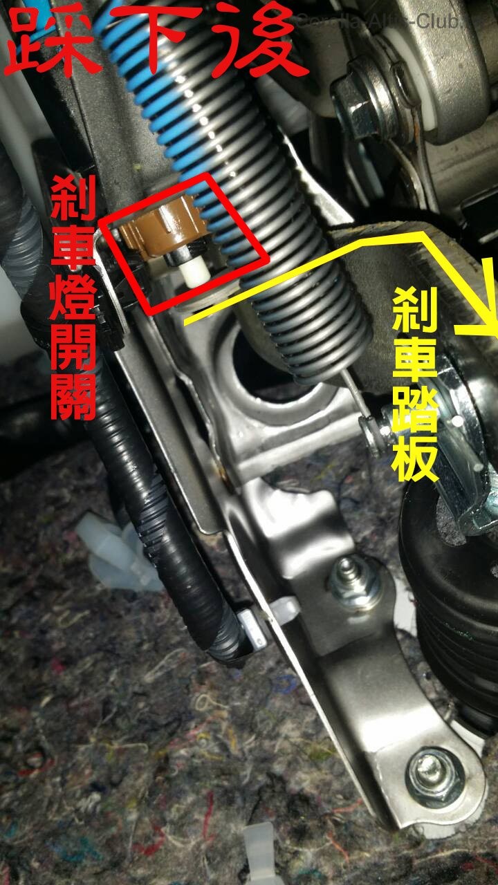

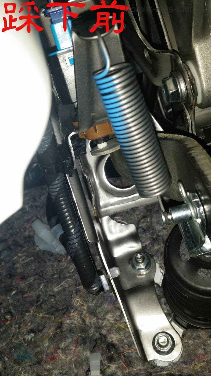

(2)經原廠連接電腦檢測後,發現問題點在剎車踏板的剎車燈開關接觸點的深淺,這樣說各位大大可能不了解,小弟用圖片來說明:
踩下前
踩下前
踩下後
踩下後
這個部位在踏板上方,要拆除隔板才看的到,紅色方框橘色連接白色像按鈕的地方是剎車燈開關,黃色線箭頭延伸下去就是我們在踩的剎車踏板,踩下前應該是押進去的樣子(此時是關,剎車燈不亮),踩下後黃色連動的鐵片會向下,白色部分會彈出(此時是開,剎車燈亮)。
(3)說明:造成此次異常的原因在於車子出廠時,橘色部分位置鎖的太進去了,或是沒調整好,導致踩剎車時電腦感應到有踩煞的動作,卻感應不到接觸剎車燈關開的動作,因此造成電腦回報異常而亮起燈號,那為何定速系統會無法開關以及防打滑系統也會亮燈,技師解釋定速系統會靠踩煞來解除,因此剎車異常也會造成電腦連帶回報定速系統異常,防打滑系統也是同原因。
看來車子很多的電子系統,都互相有連帶的關係,因此只要某一部分出現異常,電腦會連帶回報相關系統的異常。
