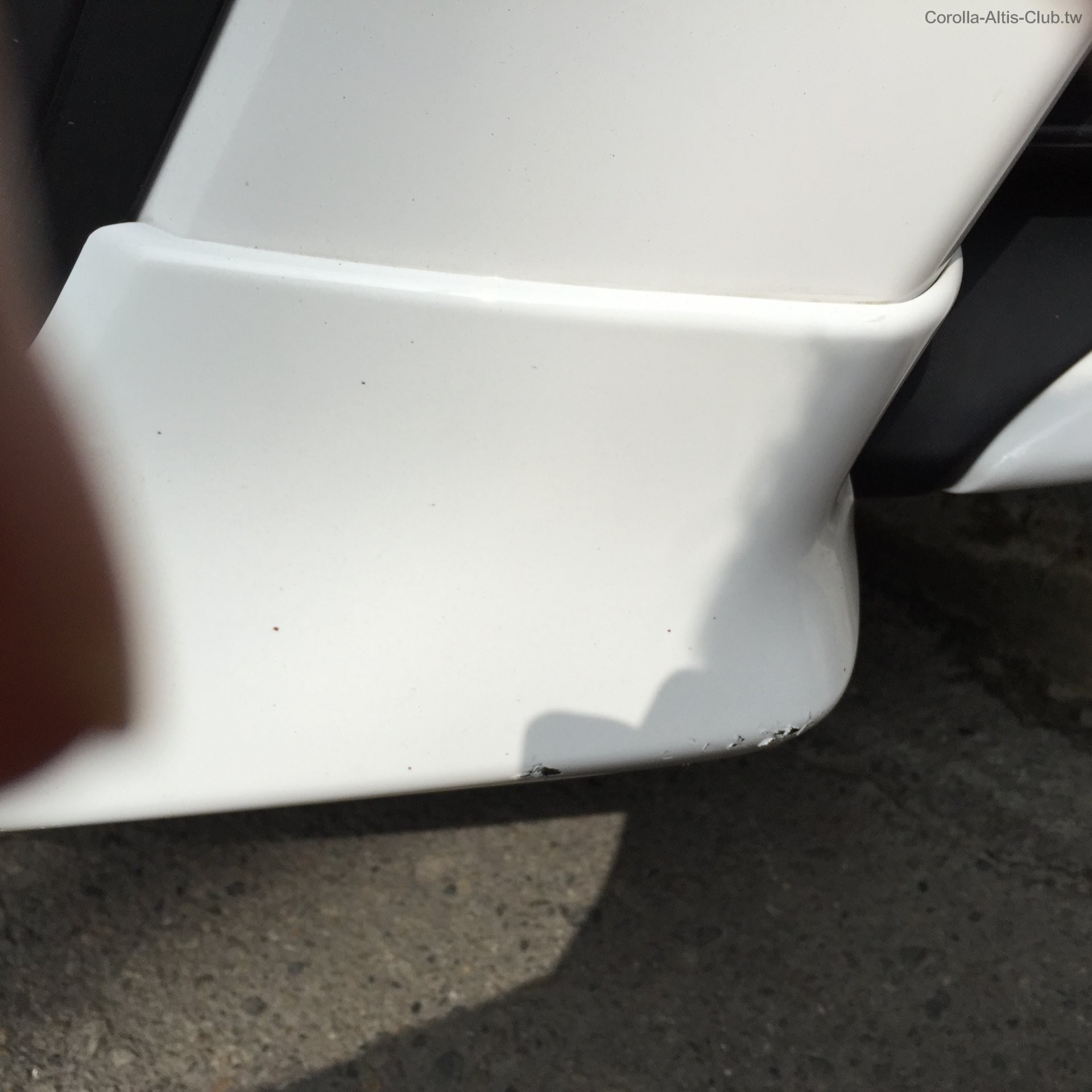

刮傷...請問還有救嗎?! 側邊~~~謝謝大家

發表於 2014-10-23 11:00 | 顯示全部樓層
補漆筆....或無視....如是我就無視範圍不大

發表於 2014-10-23 11:26 | 顯示全部樓層
進原廠保養時叫他們幫你補漆

發表於 2014-10-23 12:21 | 顯示全部樓層
無視+無感>"<

發表於 2014-10-23 13:47 | 顯示全部樓層
補漆吧~久了就習慣了~行車在外難免囉

回原廠的時候,順便請技師幫您補漆。

發表於 2014-10-23 14:01 | 顯示全部樓層
用粗蠟把傷痕沒有見底部份磨平整後~其餘見底部份再用補漆筆填補就可以了!

發表於 2014-10-23 16:07 | 顯示全部樓層
要求完美就花錢去外面做局部烤漆
原廠師傅常常都點漆點的很醜

下巴要補土....直接點漆還是看的出來凹下去,要不就要塗很多次,側裙應該還有救,粗蠟應該推的掉

發表於 2014-10-23 17:53 | 顯示全部樓層
已經見底了 只能烤漆
