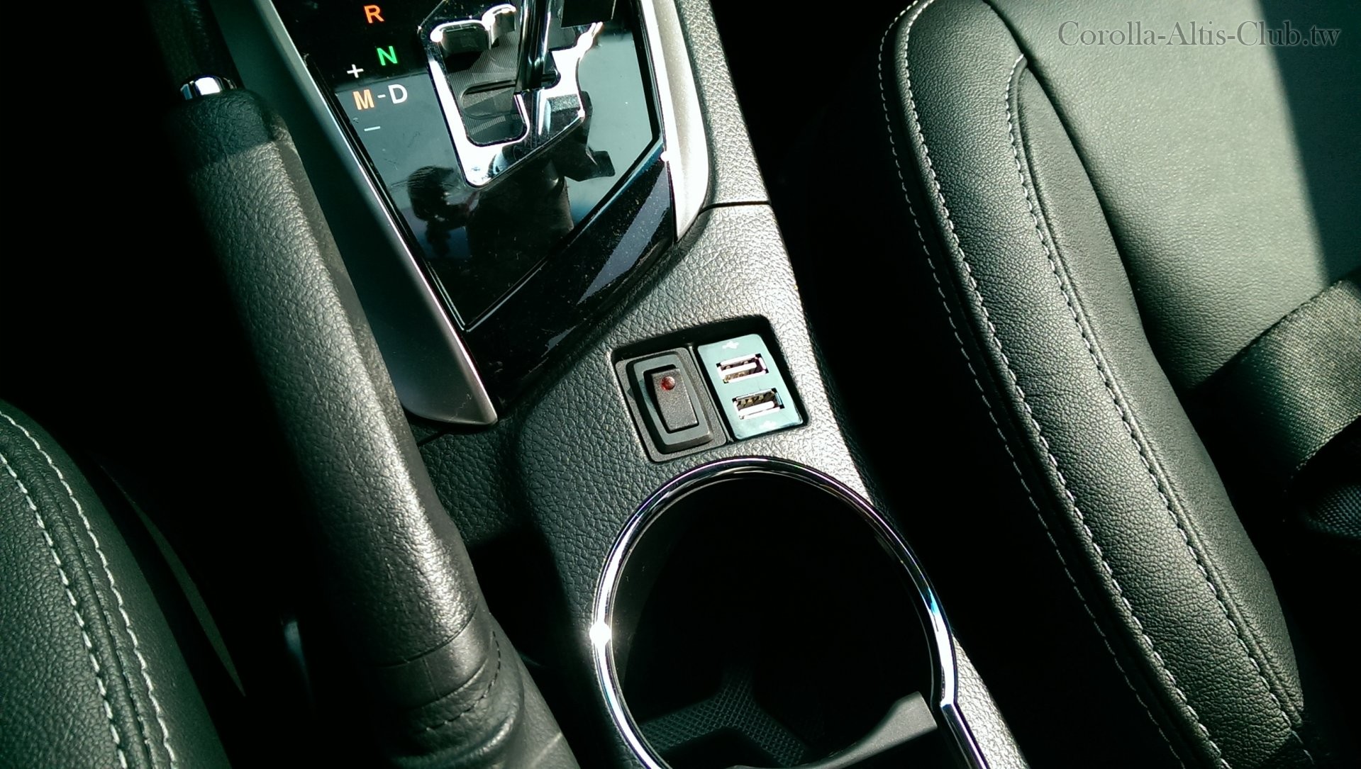

當車到手後,第一要務就是先看那邊可以拆...啊不是,是看要把充電座裝到哪
很多人裝在點煙器插孔那排,但我擔心線會卡到排檔桿,加上那裡未來還要上其它儀器控制開關

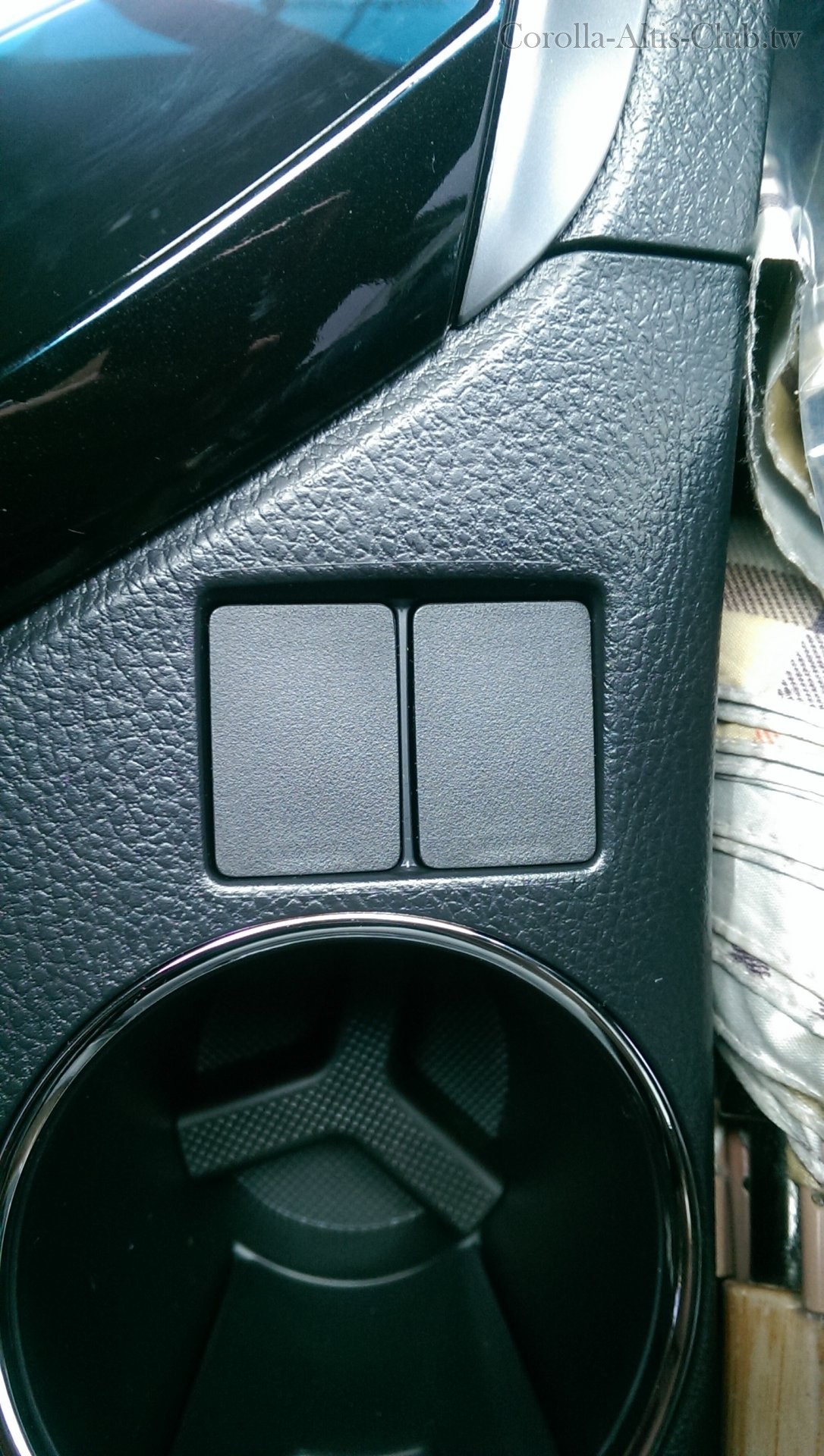

於是腦筋就動到置杯架上面這兩個孔了
裝充電器在這裡的好處是USB充電線就不會卡到排檔,而且旁邊副駕駛側剛好有垂直平整車殼
只要再去汽車百貨找黏貼架,手機就有自己的家了
平時自用時也能安心充電
但是,裝在這裡的缺點就是電系離水太近
萬一打翻飲料進水就一定GG
為了解決這問題,所以我又額外加了個開關來解決
最後,原始的電線長度並不足夠拉到點煙器座
所以必須自己先手工一下囉...

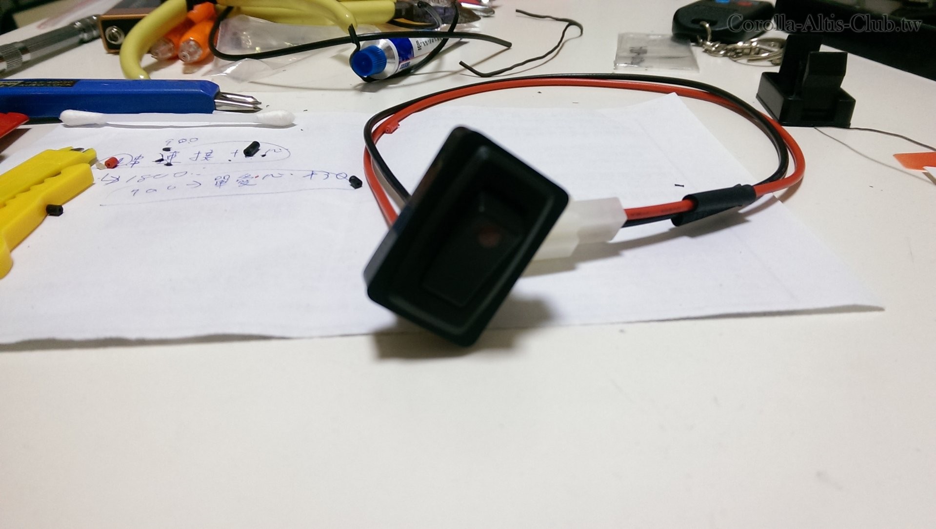

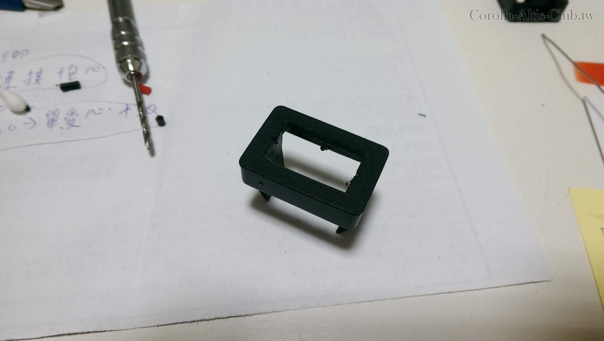

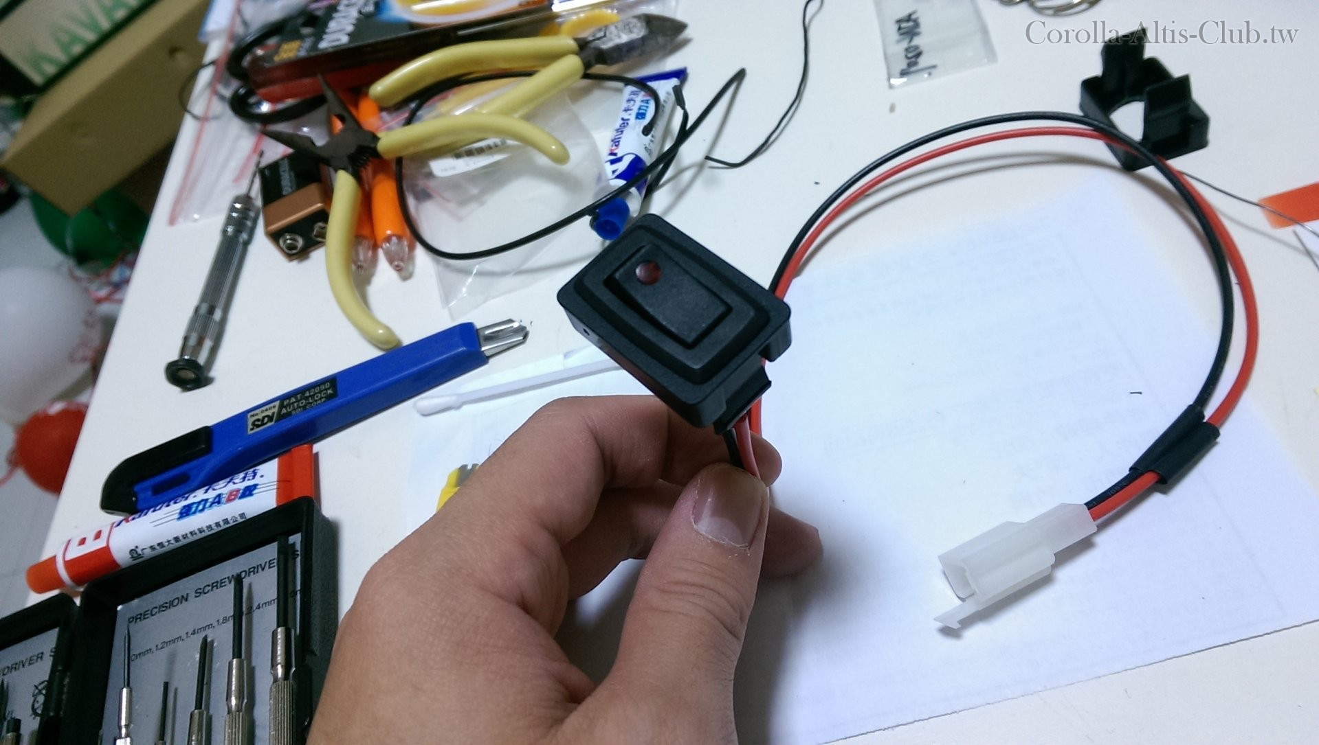

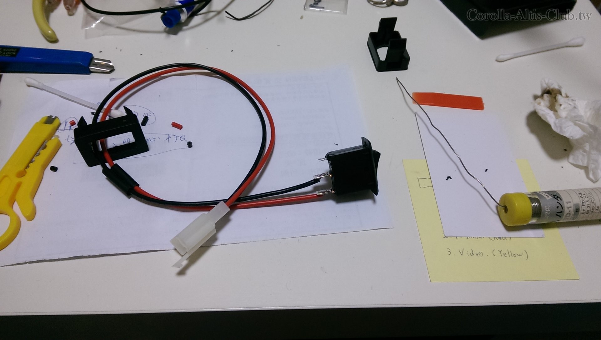

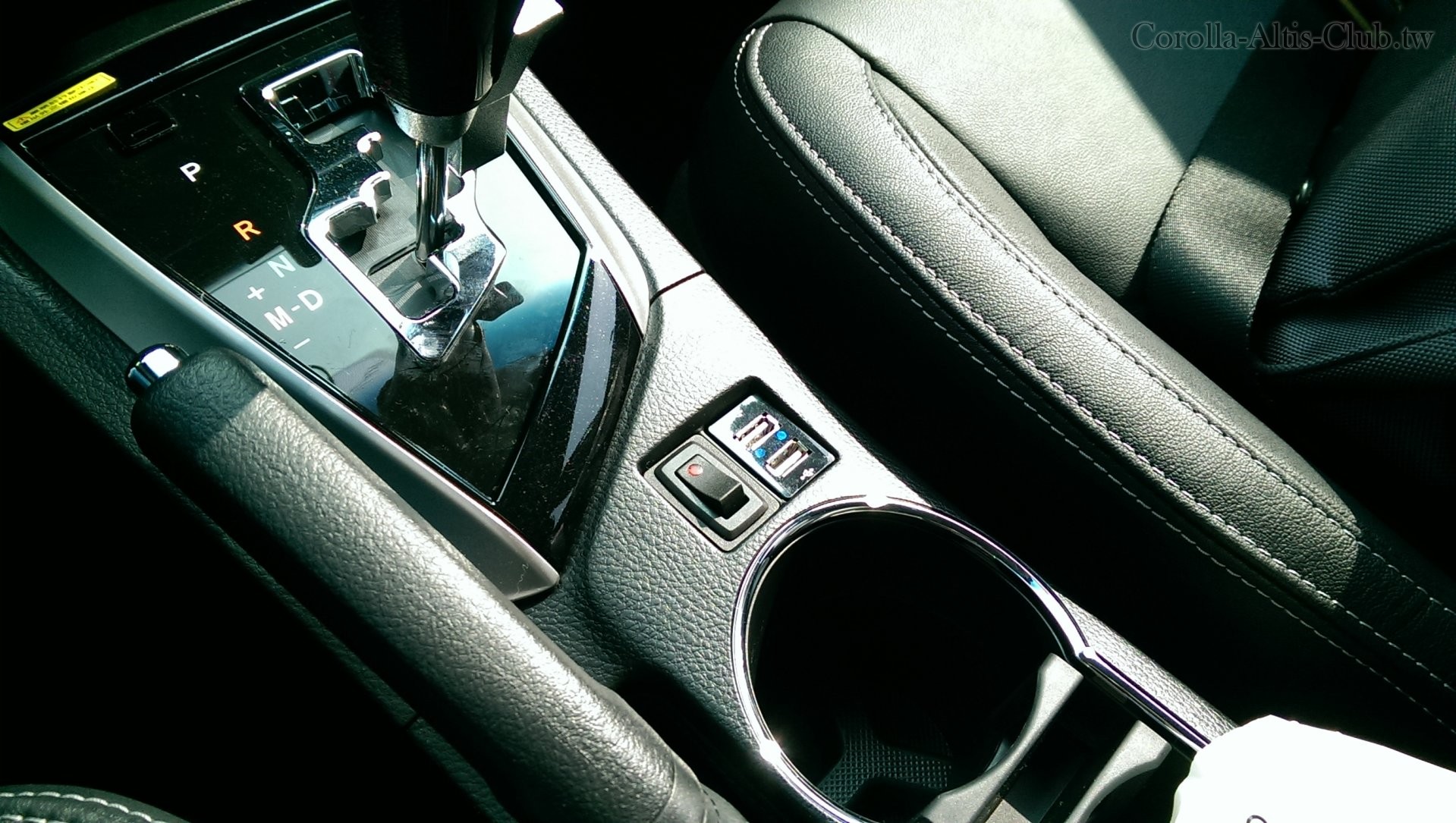

組立後的感覺非常不錯!
我是使用洞口裁切來讓開關固定,實例上也可以使用AB膠來強化

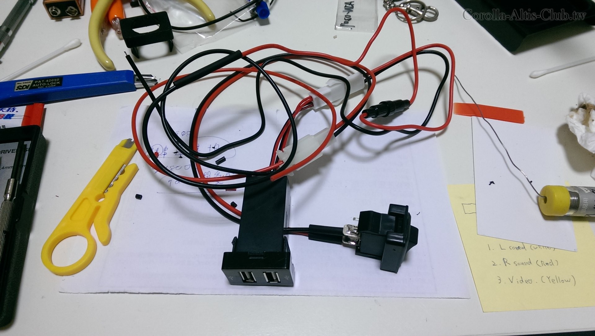

整個連接完的線(與USB充電器)大概長這幅德行...
拿方形電池測試過沒有問題後,接下來就是準備上車了!

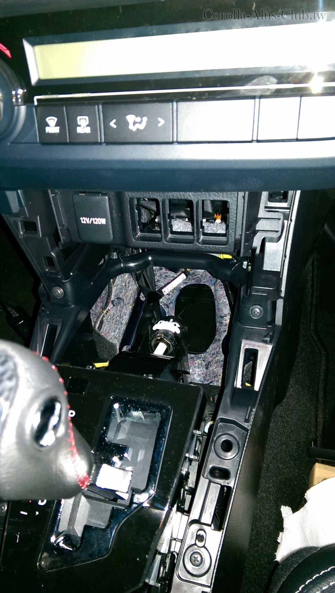

為了要拉線到置杯架,這次內裝要把排擋蓋版、置杯架飾版、排檔飾版與點煙座飾版都拆下來。
拆除的方法也很簡單,首先先從排擋蓋版下方隙縫處插入塑膠片,將排檔蓋下方翹起後,蓋板上方作為軸心,下方往點煙座方向翹起後就可拿下
然後將手撐住置杯架飾版靠近中央扶手那一個置杯孔,稍微施力就可以把排檔飾版與置杯架飾版一起撬開
最後,用手將排檔飾版與置杯架飾版分離後,置杯架飾版就可以拿起來了。
不用嘗試分離手煞車皮革,只要把飾版旋轉 90度就不會擋到接下來的施工。
要拆排擋蓋版,則要先將排檔打到N檔位,然後先垂直上拉排檔蓋板一部分後,再將整個飾版朝後座方向拉出就可以輕鬆拆掉

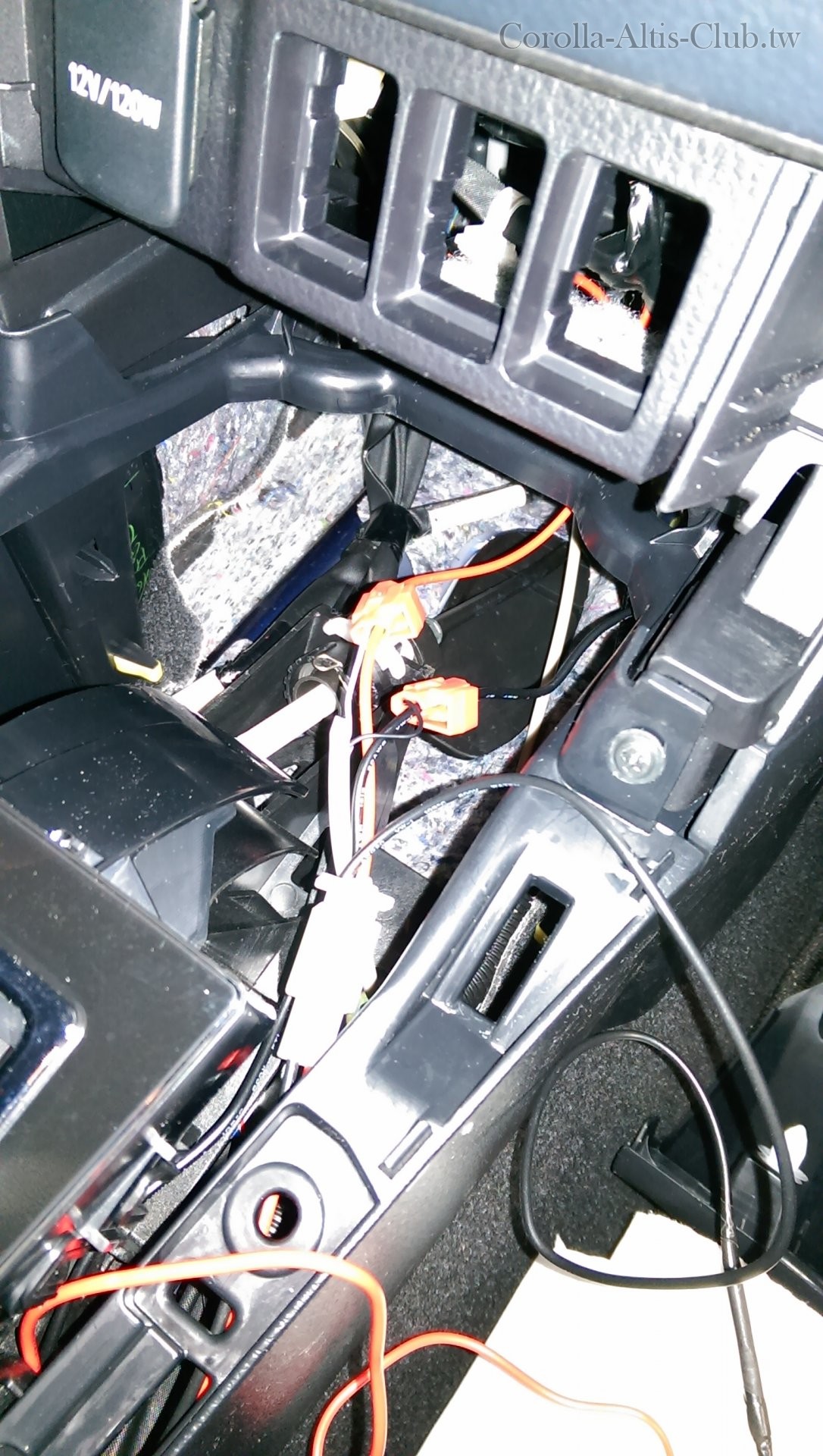

最後,只要輕鬆將點煙器飾版一拉,就可以看到電線拉!

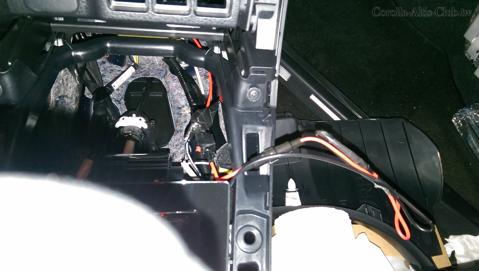

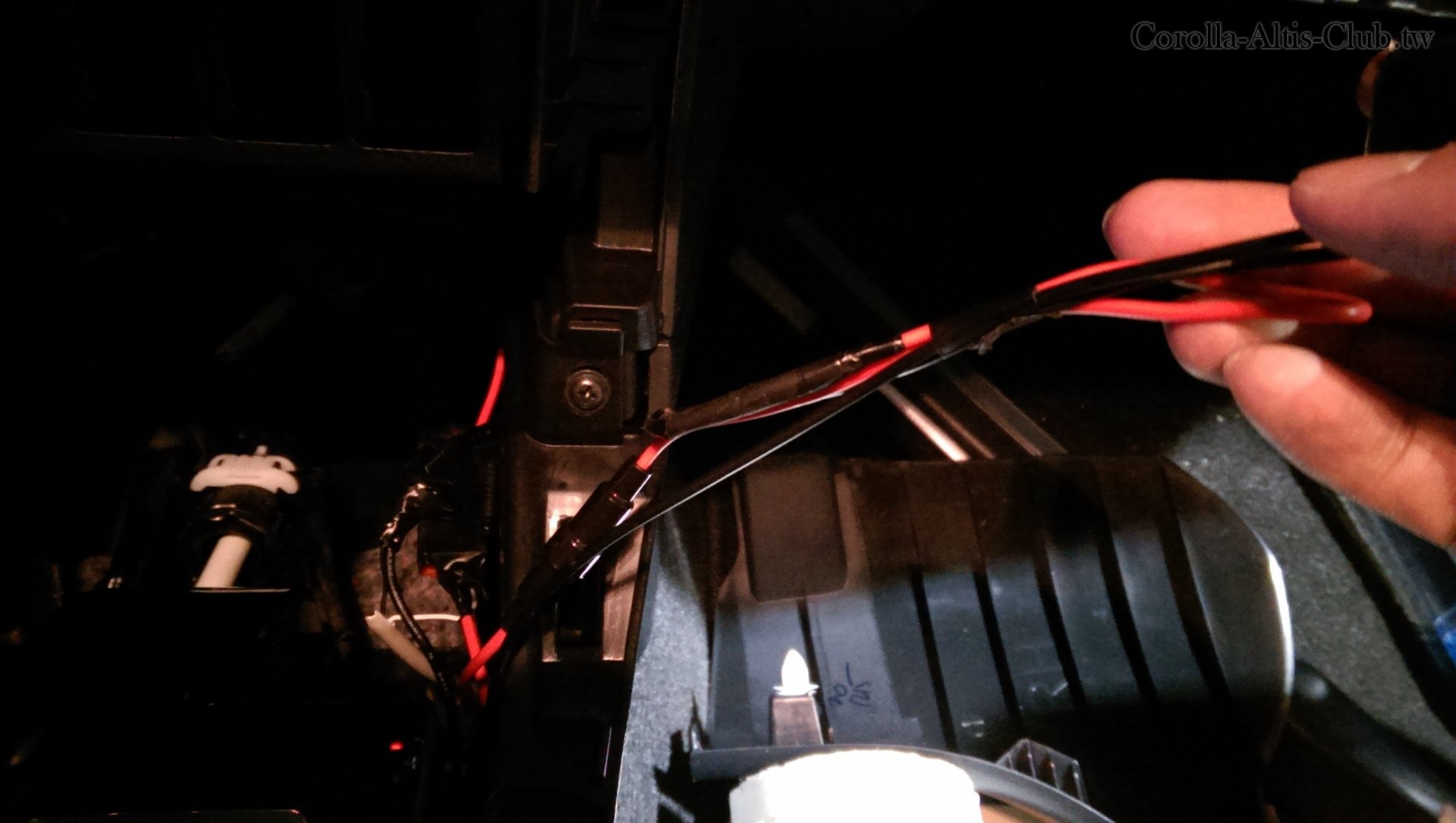

走線時,要特別注意別卡到點煙器後方那一個塑膠桿,然後使用夾線夾固定在點煙器電源。

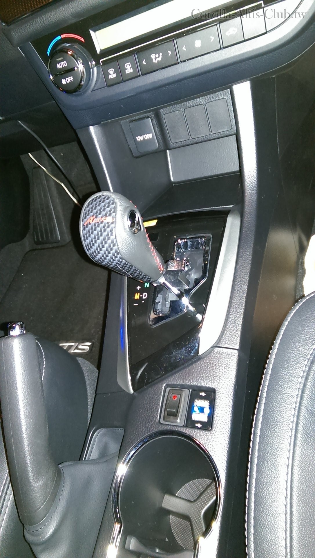

把線路稍微整理一下(固定在蓋板右內側,避免內部卡到排檔桿),就可以反向把飾版裝回去了!
收工!

太強了~~~所以大大是取點菸座後方12V的正電到DIY開關線組的正電,然後點眼器後方的負極給雙USB端的負極,是這樣嗎??
292
292
 樓主| 發表於 2015-1-11 14:43 | 顯示全部樓層
free543349 發表於 2015-1-11 11:04
太強了~~~所以大大是取點菸座後方12V的正電到DIY開關線組的正電,然後點眼器後方的負極給雙USB端的負極,是 ...
是的,原本打算使用正統做法,正電找分接處負電搭鐵,但看到搭鐵處在車門附近,然後拆掉飾板時發現號稱原廠的車沒事也都用夾線夾(而且還有點亂)就立馬改變主意。
不過原廠對所有內裝走線都有防護措施,像是點煙器線就有包覆膠布,我猜那層應該有防火功能,所以施工時儘量不破壞它們
要更講究的話,點煙器座後面其實是用插頭與電線連接,可以去找找相容插座回來自己製作分接線,就不需要對原廠線路夾線了。
