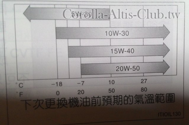

以下附上2015年11代Altis使用手冊,
不知道圖片有沒有畫錯,
因為5w30預期溫度是10~-18度C以下,
但10w30卻是-18~27度C以上,
同樣高溫黏度都是30, 一個是10度, 另一個卻是27度.

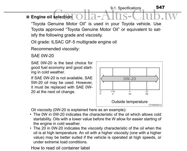

mobile01有人說和泰這本說明書94年corolla就一直沿用機油黏度那張圖到至今,
所以我特別跑去下載美版2015年corolla使用手冊,
發現美版反而是推薦使用0w-20機油....

發表於 2015-2-10 12:21 | 顯示全部樓層
圖片是箭頭
意思是10w30可以適用-10度C以上的氣溫
5w30則適用10度C以下的氣溫
我相信台灣的溫度都會在-10度C以上
所以我選用10w30的機油
另外
我也相信
編寫手冊的Toyota工程師
一定是最了解這台車、這顆引擎的人
手冊的可靠性
絕對比什麼朋友、親戚、網路文章或是想賣我機油的人還高
你可以說我古板
但我就是以手冊為準
再說
保固也是以手冊為準
幹嘛跟手冊過不去呢?

發表於 2015-2-10 11:52 | 顯示全部樓層
我都自備 5W30
如果要用原廠 我只用 10W30
5W50 我覺得後面濃度太高了 以臺灣濕冷氣候 夏季不超過 50度~~
5W30 以足夠 可以達到低溫啟動 熱油快 市區高速公路正常速線行駛節能效果好

發表於 2015-2-11 05:22 | 顯示全部樓層
這篇不是01發過嗎?
不用使用5W50
5W30即可,隱約記得有人PO過另一張圖,
真的擔心就用10W30
飛寶那支好用

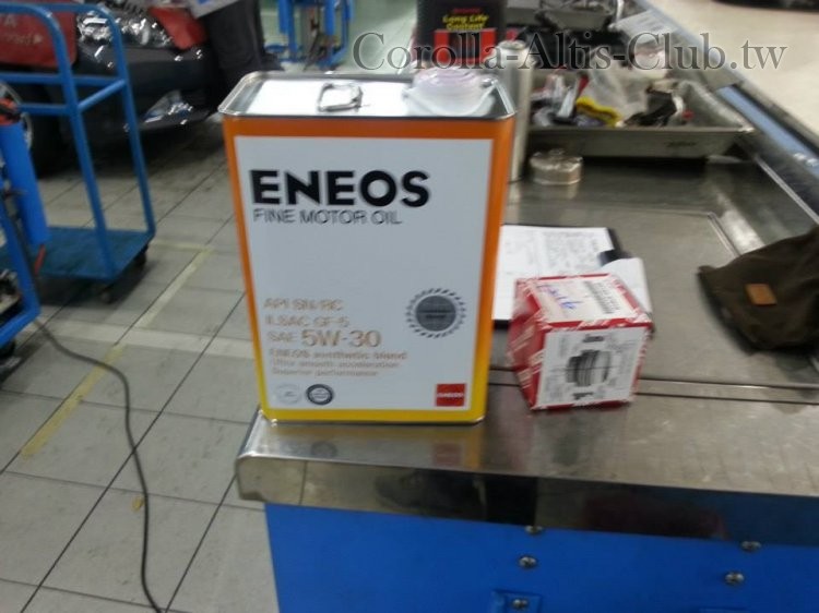

我目前也是用Eneos,不過是sustina全合成版,這支油不錯用,
但缺點是cp值不高(有點貴)^_^
